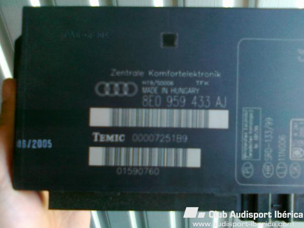

Centralita confort A4 B6
hipolitogt responde a Miguel Pamimi de discusión en Electricidad Audi A4 B6/B7
Os adjunto archivo de desmontaje de la unidad de confort... Y foto del susodicho... desmontaje unidad de confort.pdf -
Pues que gambada estais metiendo... esa es la LEISTMODUL, o unidad de control de fusibles, la cual en el vagcom se entra por el modulo 09... la unidad para la electronica de confort se encuentra bajo los pies del conductor, si quitais la moqueta por la zona de la puerta hacia el interior veis la unidad dentro de una caja de aguas... seguramente se te estropeo porque le entro humedad... fallo tipico de este coche y de los passat 3B... -
