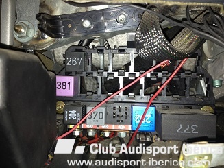

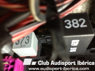

hola, que tal? Esta mañana mi A4 B5 tdi 110 cv no arranca......... la batería tiene fuerza (mucha) pero el panel de mando no se enciende calentadores si se mueve agujas. he desmontado el panel bajo el volante para acceder a los reles........... os mando fotos por si alguien podría señalar cual podría ser.......... quizá el 202? GRACIAS
