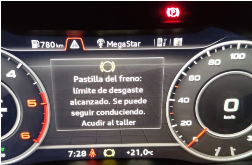

Pastillas freno recién cambiadas y aviso limite desgaste a los 2 dias.
Abel_pg responde a Abel_pg de discusión en Mecánica Audi A4 B9
el sensor no va en la pastilla nueva? -
Abel_pg publicó una discusión en Mecánica Audi A4 B9
Buenas, el otro día hice la revisión, cambie el aceite y las pastillas en un taller de confianza de mi hermano (aun les quedaba, pero ya he aprovechado que estaba en el taller..) Y hoy (2 días después del cambio y de uso) nada mas arrancar me ha saltado el aviso de cambio de pastillas. He llegado al curro, he apagado y vuelto a encender y no aparece... No se que ha podido pasar, si es algo "normal/puntual" o mejor que lo lleve a que lo revisen. -

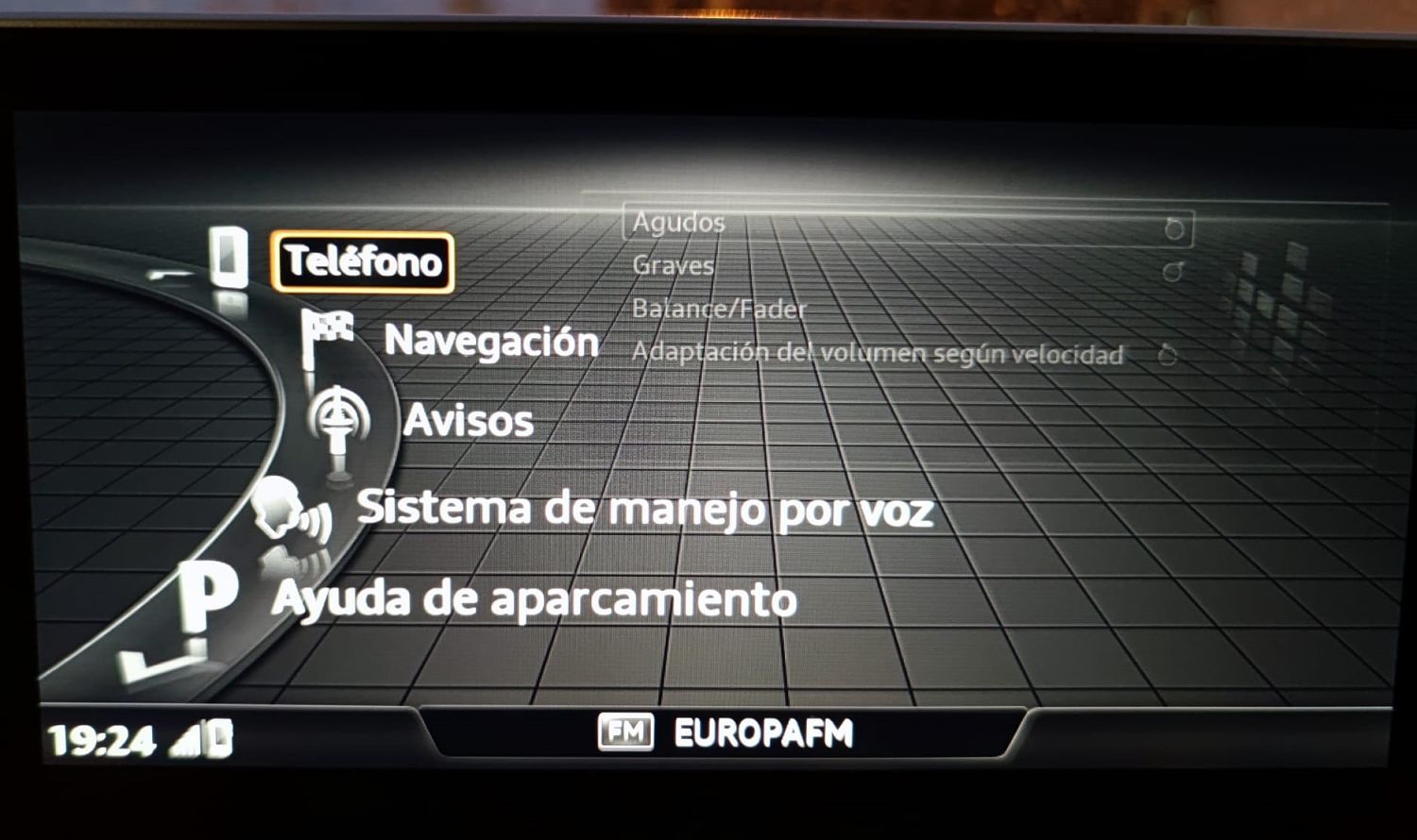

Activar aviso "su movil aun se encuentra en el vehículo" cuando apagas el coche
Abel_pg responde a Abel_pg de discusión en Infotainment Audi A4 B9
Sabéis si se puede activar ese menú, aunque no se disponga de carga inalámbrica? Y así, si esta el teléfono conectado por cable te salte el aviso.. -

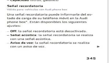

Ya he encontrado el "problema"!! Según el manual solo es valido si se tiene el Audi phone box... (el accesorio de carga inalámbrica) -
Nada, a mi esa opción en el menú no me sale (tengo el MMI touch) Tanto como si conecto el móvil por cable, como si no lo conecto (coche encendido o apagado) -
Buenos días, tengo el coche desde hace unos años (A4 B9) y no consigo encontrar (o si se puede o no) como activar el aviso de que te dejas el móvil en el coche. Mi chica tiene un Q2, y tengo activado el aviso y antes en mi anterior coche también lo tenia y me resulta muy útil. (gracias a ese aviso no me lo he dejado bastantes veces) A ver si alguien puede ayudarme o sabe si es posible o no... un saludo

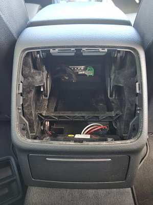

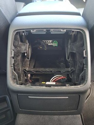

Buenas, ya he adquirido la mayoría de las piezas, y he desmontado la pieza trasera de la consola central para verificar lo de la tobera antes de comprar cosas de mas... y no viene tobera, asiq toca comprarla.. Ya solo estoy a la espera de encontrar un sitio en Madrid donde me hagan la liberación de componentes (para el clima) y me puedan activar la opción de clima por zonas. Si alguien tiene mas info o me puede ayudar... -

Ya he comprado casi todas las piezas y estoy comp robando si me falta algo antes de desmontar toda la consola central (para intentar hacerlo solo una vez) Lo que he probado quitando la pieza trasera es que no llegan toberas ni se ve nada de cableado para el control del clima trasero.
