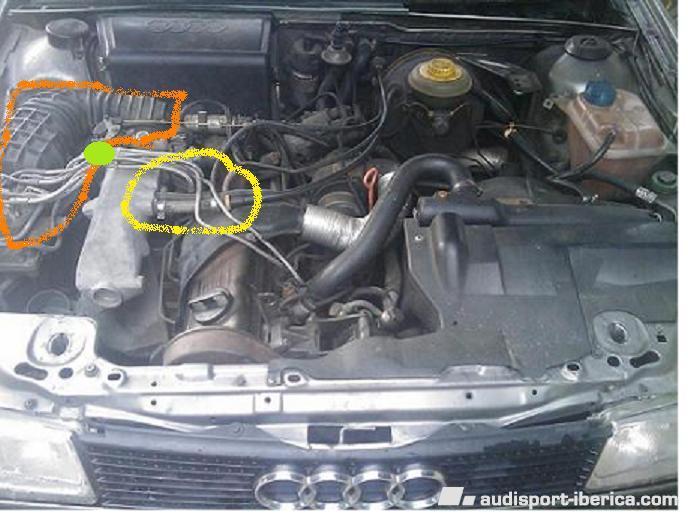

Identificar partes de mi coche
Rayu publicó una discusión en Audi 80 / 90 / 100 / A6 C4 / 200 / Cabrio / Coupé
Hola compis!! Oye necesito que me ayudeis a identiicar algunas partes del coche, que quiero abrir y limpiar y que no tengo muy claro que son........os pongo una foto, con la duda que tengo...lo rojo nose si es el filtro del aire o la admision o que? y los dos tubos de amarillo que son????????? porque tengo uno como un poco pelado y keria cambiarlo, pero si es algo jodio no......jeje. Por cierto como ya he puesto en otro tema, tengo un problema, he limpiado la valvula del ralenti, y el coche ahora esta super revolucionado, vamos que no baja de revoluciones....me podeis decir el motivo????? si lo he dejado mas limpio que una patena!!! Lo e dado con gasolina........he pensado que o no lo he secado bien o que tengo que calentar el coche, para que la valvula habra bien, y se acople otra vez............Oh, tocar el tornillo k esta debajo del final del acelerador, en el motor digo......que lo mismo el anterior dueño le pudo subir porque se ahogaba o algo.....o ese tornillo que os digo y que se identifica con un punto verde en la foto, no es de eso.........y no debo tocarlo bajo ningun concepto!! Avisarme antes de que la lie, mañana por la mañana por dios!! Perdonar por el tocho......pero tengo tantas dudas que no abarco...... S2!! -

Rayu responde a Rayu de discusión en Audi 80 / 90 / 100 / A6 C4 / 200 / Cabrio / Coupé
Seresmi, donde esta ahi el microcontacto, para revisarlo.....es que no tengo mucha idea, y las mariposas que son?? el sitio donde va conectado el cable del acelerador o que? joe, que verde estoy en esto macho.....jejeje, haber si me puedes hacer un claro entre tanta oscuridad....que tengo el coche en medio del garge, para revisarlo, pero como nose que mirar......me vuelvo loco pa na! jeje. Espero vuestras contestaciones compañeros. Gracias. Ups!! lo mismo lo del microcontacto es eso que me has señalado con azul no? jeejej, joe que cortito soy tio. -
Ricky!! siento ser tan cateto tio.....pero para mi lo que me dices es como chino, jeje, porque eso de pines.......que si el pitido.....me pierdo tio. COmo no me lo indiques en la foto o me pases esos videos estoy mas perdido que un topo en un pajar! MIra haber si me puedes indicar por la foto, como nuestro compañero Seresmi, a traves del Paint, para localizar por donde mirar y buscar el fallo. Te lo agradeceria enormemente!! gracias al resto por la ayuda de verdad! S2!!! -
MUchas gracias Seresmi, por identificarme donde se aloja la dichosa vlavula, esta misma tarde me pongo con ella y reviso los tubos, para ver si hay alguno rejado, como bien dice Morgan, asi que gracias a ti tambien Morgan. S2. -
MIrar os pongo una foto de mi motor, para que me digais exactamente donde esta la valvula, ya que quiero limpiarla mañana que tengo libre.......haber si alguno me lo puede indicar o aconsejarme por favor. Porque yo no tengo ni idea de donde esta la admision ni la valvula .....siento ser tan cortito, pero es que este coche nunca le he tocado....todo es empezar, pero quiero hacerlo con cabeza. Decirme donde esta, y os hago un brico. S2, y gracias!! -
hola, en tu motor no se esactamente donde va pero una de las tuberias debe de ir a la admision,lleva tambien un conector con 2 cables/pines, si no quieres desmontar prueba a echar limpia carburadores por la admision mientras aceleras. MOrgan, pero la admision es el filtro del aire o el alojamiento del mismo no? desmonto eso y hecho limpia carburadores por ahi dices????? Aunque me gustaria mas limpiarla entera y bien, haber si la encuentro la dichosa valvulita y la puedo limpiar. -
Ricky, ya me presente en su dia tio......asi que por eso no creo que sea. jeje. Por cierto, mi motor es muy parecido al tuyo creo, asi que haber si con el dibujo que me has mandado doy con ello. Tengo que ponerme y buscar con paciencia. Gracias!! -
