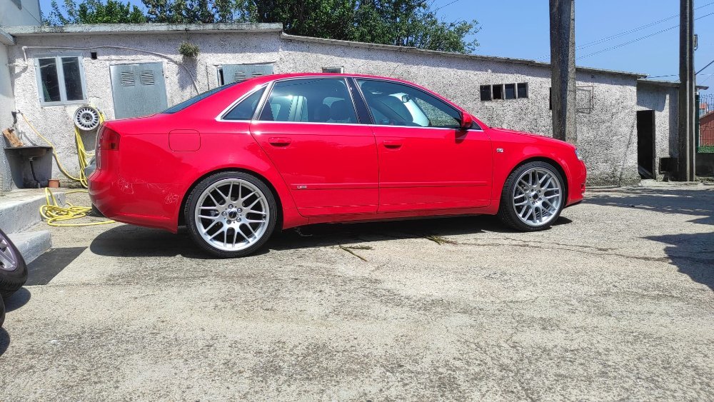

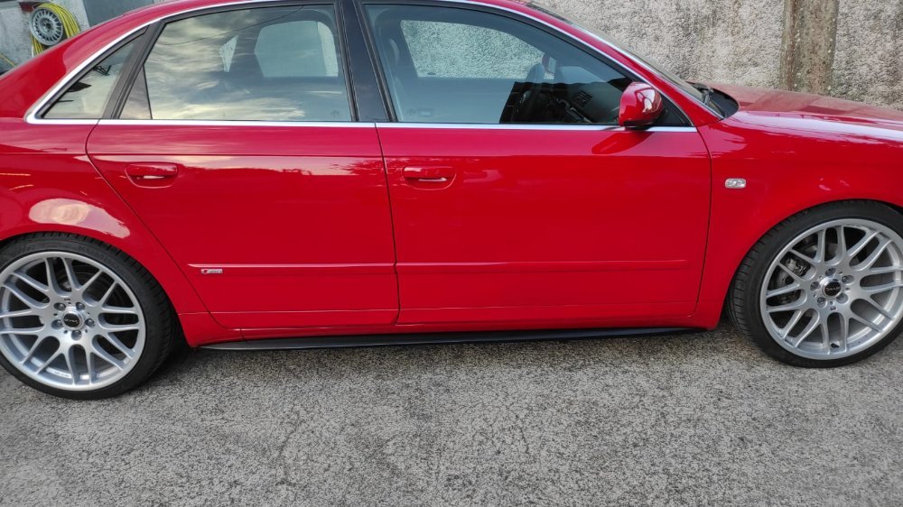

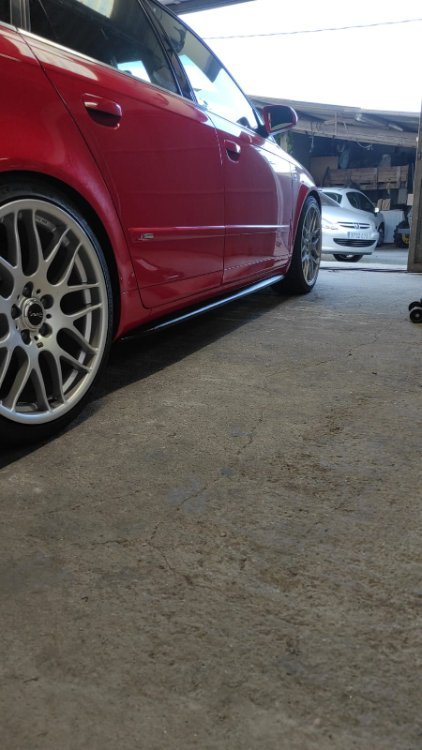

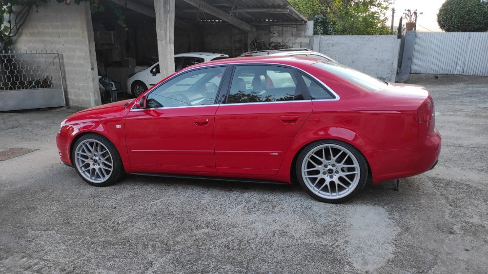

Buenas foreros, esto ya esta en marcha, le puse algo mas qué las llantas y este es el resultado, ahora una pulida y limpieza y a rodar. cuando lo termine todo os pondré fotos de todo lo que le he hecho desde que lo compre. como lo vais viendo? Llantas , suspensión completa volgtlang( tenia Sline) escape doble y taloneras del B8.

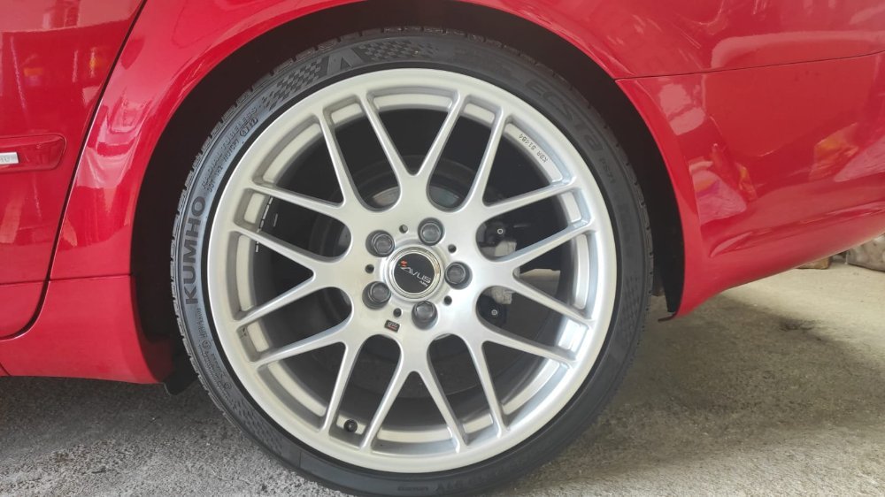

245/35 R19 o 235/35 R19?
Buenas foreros y gracias por vuestras opiniones. Puse algunos datos erroneos antes, las ruedas en 19" pulgadas llevaria un 245/35 R19 equivalentes a las de serie, osea tendria 8.5 cm de grosor de goma frente a los 9.4cm que tendria las 18" con un 235/40 R18, menos lo q talona la llanta unos 2cm mas menos. Las 19" pulgadas tendrian un Et 42 y las 18" un Et 45. La funcionalida no seria un problema es un coche q hace muy pocos km (18 años 116.000 km). Y ya q cambio llantas me gustaria unas grandes, he visto algun A4 con 19" y queda muy bonito. Con lo q decida os mandare fotos de lo q le llevo cambiado desde q lo compre. Un saludo a todos y gracias por vuestra opinion.
Buenas foreros mucho tiempo sin hablar con todos, quería cambiar las llantas y tengo una duda 18" o 19" me gustaría vuestra opinión, a mi me gustan las 19 pero me da algo de reparo ponerlas por el poco neumático que tengo que montar , el equivalente seria un 235/30 R19 o 245/30 R19 , le pondré un 245 por culpa de que no quede tan estirado el neumático, pero lleva muy poco perfil , un bache y adiós a todo , llanta y neumático. cual montaríais vosotros . Unas DIEWE WHEELS IMPATTO PLATA DE PLATA EN 19 PULGADAS 8.5 x19 ET 42 las originales una 7.5x17 ET 35 echando cuentas desplazan mas que las originales , creo que quedarían dentro de la aleta( QUEDA BRUTAL). Las otra que me gustan: Unas AVUS RACING AC-MB4 HYPER PLATA EN 18 PULGADAS 8.0x18 ET42 están me daría para poner los separadores de 16mm que tengo actualmente y llevarían un 235/40 R18( LE QUEDAN BIEN PERO NO LLAMAN TANTO COMO LAS OTRAS) no le afectaría tanto los baches. Cual pondríais vosotros? Un saludo a todos
