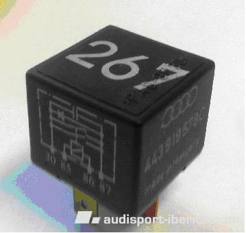

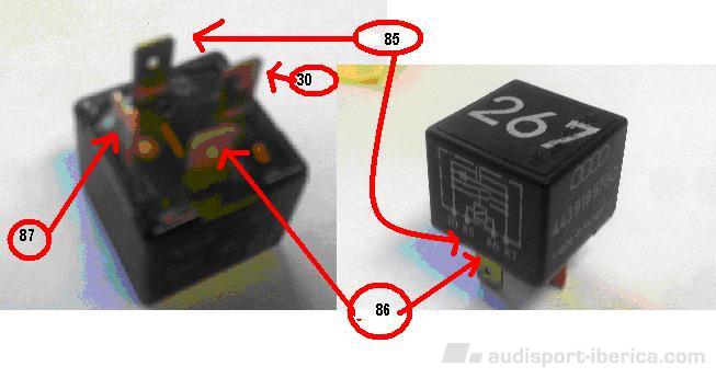

Bueno aqui estan las fotos del rele del embrague del compresor y os cuento como he comprobado el rele. El rele tiene cuatro patillas y funciona de la siguiente dentro hay un electroiman que cuando entra corriente entre las patillas 85 y 86 atrae hacia abajo una chapita de hierro que hace de interructor entre la patilla 30 a la 87 y deja pasar la corriente hacia el compresor. Modo de comprobarlo meterle 12 voltios de continua a las patillas 85 y 86 entonces si el rele esta bien se escuchara un sonido del golpeo de la chapita del interructor en el electroimán y si medimos con un polimetro las patillas 30 y 87 daran continuidad. Aqui os dejos las fotos y otra de un lateral del relé en la que viene el par number o referencia para pedirla. chao. [ ttachment=232536:rele01.JPG] -
