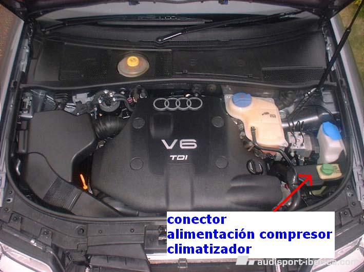

EL COMPRESOR DEL AIRE ACONDICIONADO NO SALTA
MR ANDY responde a MR ANDY de discusión en Audi A6 / Allroad C5 (1997-2004)
Tengo una duda wizard si andas por ahi, comprobe el cable que llega al compresor, y no llega corriente. pero comprobé el relé del embrage y estaba bien. Cuando yo le meto corriente al compresor suena un clack, lleva algun rele el compresor? -
no si he esplicado bien donde va el conector que viene del compresor, esta debajo de esa moldura de plastico que señalo y es de color verde el conector. -
Hola chicos os cuento los pasos que he seguido hoy para intentar arreglar la averia del clima. En primer lugar lugar he estado buscando la valvula de altas en el coche no la he encontrado pero sospecho que esta a la parte izquierda del condensador mas o menos detras del faro, ¿alguien sabe como se accede a ella?. Bueno como no he podido encontrarla. Me he ido al compresor y he seguido el cable que sale de el aun conector verde que va aqui Lo he abierto y he probado con un polimetro a ver si era masa o corriente. Lo probe con masa y no me daba masa asi que supuse que era corriente. De manera que enciendo el coche mido con masa y no me da nada. Enciendo la consola del clima y lo pongo en frio y no me da nada. Bueno despues de esto apago el coche y preparo un cable para puentear la salida del conector verde la parte que va al compresor y le doy corrirente (directamente de la bateria) y escucho el sonido de un rele, el clak... pero el clima sigue sin enfriar ni sube de revoluciones el coche. Entonces ¿que ocurre? por que yo pensaba que si no le llega corriente al conector la averia no es del compresor, pero si ahora le estoy metiendo corriente no deberia subir de revoluciones y enfriar al funcionar el compresor.... no se aun estoy asimilando ¿que opinais? -
