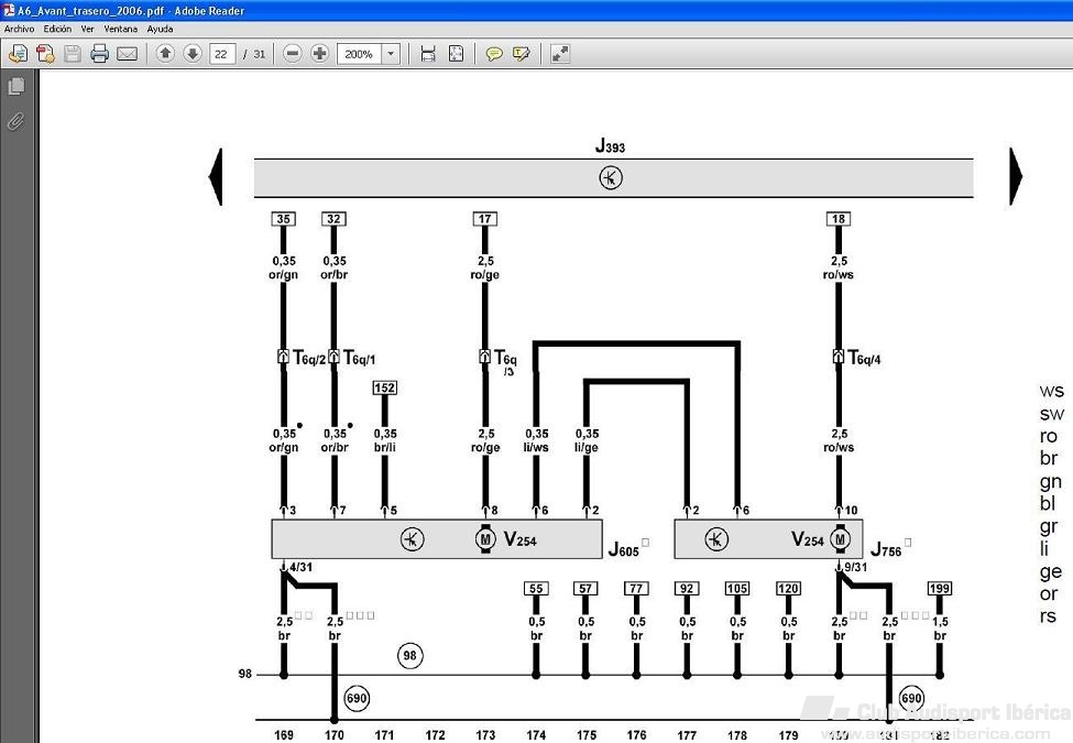

Muchísimas gracias Ximo, además creo que me has solventado tambien la otra duda que tenía que era la del otro conector, el que viene en el pestillo que va en el paragolpes, creo que es la unidad J657 que viene en tu último esque, coincide con el conector de 5 contactos, ahora tengo k averiguar la ref. de dicho conector para pedirlo.
Ximo ante todo muchas gracias por tomarte la molestia de echarme una mano, bueno, al lio: A tu pregunta, creo que es al conector T10y a la patilla 7, guiandome por el sombreado, el problema es que los circuitos los he sacado del archivo pdf CIRCUITOS ELECTRÓNICOS, no tengo el ELSA y por lo tanto no puedo hacer esa comprobación, si me dices como lo puedo conseguir te lo agradecería también.
Si Ximo, la V254 son los dos conectores de ambos servomotores, pero como sé a que conector de la unidad J393 corresponden los otros números ya que ésta lleva 3, el T32d, el T10y, y el T15.
A ver, he encontrado este esquema donde viene el dichoso conector rojo (T6q) y esos 4 cables (ro/ws que es el rojo/blanco, ro/ge que es el rojo/amarillo, or/br que es el naranja/marrón y el or/gn que es el naranja/verde), pero a la salida hay una serie de números dentro de un cuadro que no sé como interpretarlos 18,17,32 y 35. Alguien me podría ayudar please???

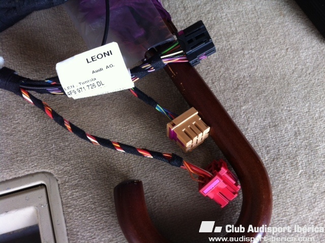

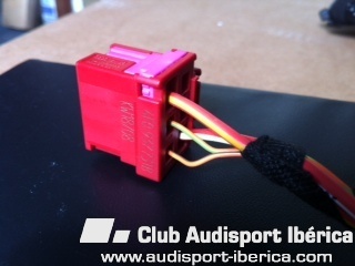

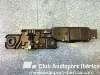

Pues esto pinta mal, he comprobado los cables que salen de ese conector que son 4 (rojo/blanco grueso, rojo/amarillo grueso, naranja/marrón delgado y naranja/verde tambien delgado) van por todo el mazo de cables hacia los conectores de los servomotores del portón, osea que no creo que sea lo que dices Raul, aqui os pongo una foto de más cerca (foto1). Tengo otra duda, el pestillo que va situado en medio del paragolpes tambien viene con un conector y no tengo ni idea de dónde va conectado (foto 2 y 3), me estoy volviendo loco y eso que parecía sencillo el montaje éste.

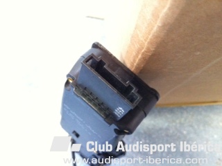

Hola Compis He adquirido el cableado del portón trasero de mi Avant para poder instalarle la apertura/cierre automática del mismo (brico que si consigo lo colgaré en estas páginas). La cuestión es que uno de los conectores no sé donde va es el de color rojo de la foto, los otros dos van conectados a sus respectivos conectores encima de la Centralita Confort pero el del rojo no lo encuentro por ninguna parte, he de decir que ese cableado es el que viene para poder adaptar posteriormente la cámara de visión trasera. Será para eso??? Muchas Gracias.
