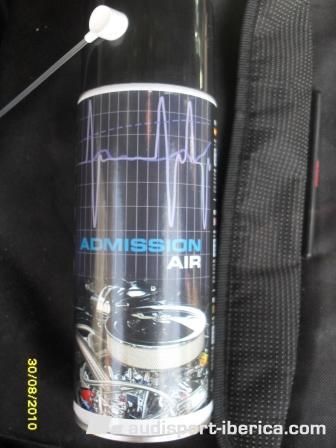

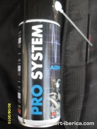

Saludos. No he encontrado el Nural 5000 En su defcto he comprado este. PRO SYSTEM Admision Air ¿que sabeis de el?

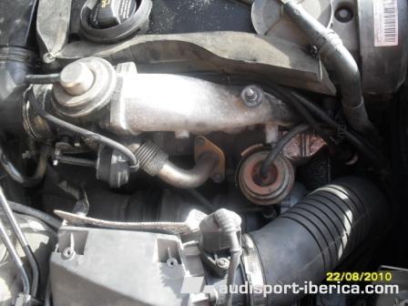

Saludos Pakorro1. La EGR, no es complicado de desmontar, tengo una foto general Solo levanta la pestaña que fija el tubo de admision de goma y lo libera Despues suelta los 2 tornillos que salen debajo de la valvula hacia el escape y los otros dos que fijan ese tubito de escape al colector Ahora podras quitar los tres tornillos Allen que fijan la EGR al colector de admision y ya es tuya. Tira de los tubitos de goma que entran en las valvulas de vacio Solo hay dos tornillos un poco jodidos de quitar por el espacio, pero con paciencia los quitas. Que tengas suerte -

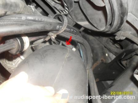

ya he encontrado el tubito que se me habia soltado es el de la foto. ahora el coche tira pero vuelve el humo negro. he detectado que el manguito de admision mas grande el que sale de la derecha detras del faro, hacia el tubo de plastico se incha mucho al acelerar y el casquillo de union sale del plastico hacia atras unos milimetros. Sera la EGR que no habre o cierra bien? -
