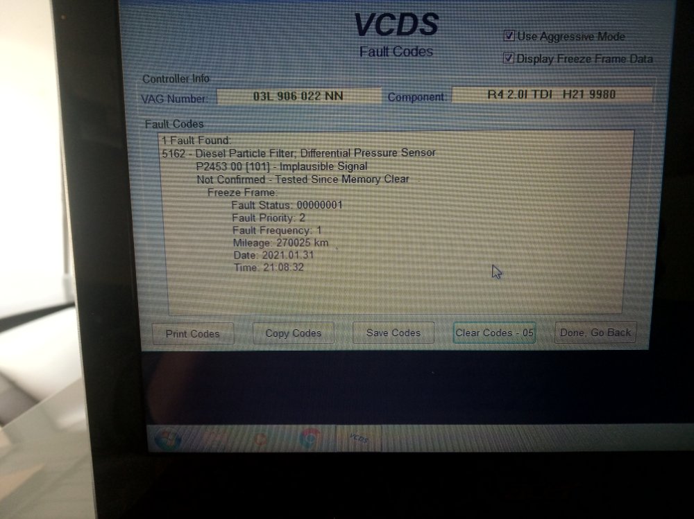

Gracias por contestar compi.. Si que le e borrado los fallos antes. Pero nose ,me está volviendo loco esto, Semana pasada con sensor viejo luz amarilla en cuadro y fallo el que e puesto antes.. Cambio a sensor nuevo y se va la luz amarilla.pero sigue dando el fallo al leer con vag. Y cada 40-50 km regenerando. Me a parecido demasiadas regeneraciones y le e puesto el sensor viejo y ahora no sale el fallo en cuadro , pero si el vag con detecta el fallo.nose si estarán fallando los dos sensores o maldito dpf. -

Este es el código del fallo. Cambio el sensor y se va la luz amarilla del cuadro.le vuelvo a pasar el vag y me da este fallo,pero no sale el fallo amarillo en el cuadro.. por cierto TDI 143cv manual con 270.000km -

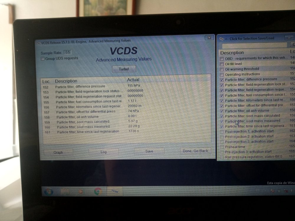

Es que se me enciende luz amarilla del motor y miró con vag y da esos valores,y por lo que e leído está bien el filtro. -

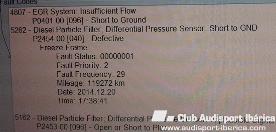

hola compi,havr si alguno me echa una mano por que sino creo que boy a quemar el coche, todo empieza cuando sale chivato amarillo con un motor en salpicadero.y decido pasar vagcom y estos los resultados... de aquí decido a limpiar la egr y siguiendo un manual también hacer algunas mediciones de tensión en algún sensor, saco el sensor de carga y con un tester lo mido,poniendo negativo masa y positivo a los pines del sensor.claro con conector desconectado y coche parado,luego igual pero con coche arrancado y acelerando,y según manual sensor perfecto. paso vag com y sale esto - Friday,26,December,2014,11:18:10:10074 VCDS Version: Release 10.6.4 Data version: 20110418 -------------------------------------------------------------------------------- -------------------------------------------------------------------------------- Chassis Type: 8T0 Scan: 01 03 05 08 09 10 15 16 17 19 42 46 52 53 55 56 62 72 77 VIN: Mileage: 119500km/74253miles 01-Engine -- Status: Malfunction 0010 03-ABS Brakes -- Status: Malfunction 0010 04-Steering Angle -- Status: OK 0000 05-Acc/Start Auth. -- Status: OK 0000 08-Auto HVAC -- Status: OK 0000 09-Cent. Elect. -- Status: Malfunction 0010 10-Park/Steer Assist -- Status: OK 0000 15-Airbags -- Status: OK 0000 16-Steering wheel -- Status: OK 0000 17-Instruments -- Status: OK 0000 19-CAN Gateway -- Status: Malfunction 0010 42-Door Elect, Driver -- Status: OK 0000 46-Central Conv. -- Status: OK 0000 52-Door Elect, Pass. -- Status: OK 0000 53-Parking Brake -- Status: Malfunction 0010 55-Xenon Range -- Status: OK 0000 56-Radio -- Status: OK 0000 62-Door, Rear Left -- Status: Malfunction 0010 72-Door, Rear Right -- Status: OK 0000 77-Telephone -- Status: Sporadic communication error 1000 ------------------------------------------------------------------------------- Address 01: Engine (J623-CAGA) Labels: 03L-906-019-CAG.clb Part No SW: 03L 906 022 NN HW: 03L 906 019 AL Component: R4 2,0L EDC H21 9096 Revision: 25H21--- Coding: 0A194012042403080000 Shop #: WSC 00429 572 106351 ASAM Dataset: EV_ECM20TDI03L906022NN A02011 ROD: EV_ECM20TDI03L906022NN.rod VCID: 7EF7FACB5067 7 Faults Found: 4807 - EGR System: Insufficient Flow P0401 00 [096] - Short to Ground 4698 - Function Restriction due to Received Malfunction Value U1113 00 [032] - Open or Short to Plus Freeze Frame: Fault Status: 00000001 Fault Priority: 6 Fault Frequency: 1 Mileage: 119506 km Date: 2014.12.26 Time: 10:33:00 4123 - Sensor Reference Voltage A: Open Circuit P0641 00 [032] - Open Circuit Freeze Frame: Fault Status: 00000001 Fault Priority: 2 Fault Frequency: 1 Mileage: 119506 km Date: 2014.12.26 Time: 10:32:59 5253 - Diesel Particle Filter; Differential Pressure Sensor: Elect. Malfunction P2452 00 [032] - No or Incorrect Basic Setting / Adaptation Freeze Frame: Fault Status: 00000001 Fault Priority: 2 Fault Frequency: 2 Mileage: 119506 km Date: 2000.00.00 Time: 00:00:00 5262 - Diesel Particle Filter; Differential Pressure Sensor: Short to GND P2454 00 [040] - Defective Freeze Frame: Fault Status: 00000001 Fault Priority: 2 Fault Frequency: 32 Mileage: 119272 km Date: 2014.12.20 Time: 17:38:41 10092 - Neutral Gear Sensor: Electrical Malfunction P15A0 00 [032] - Electrical Fault in Circuit Freeze Frame: Fault Status: 00000001 Fault Priority: 2 Fault Frequency: 4 Mileage: 119506 km Date: 2014.12.26 Time: 10:33:00 5162 - Diesel Particle Filter; Differential Pressure Sensor: Implausible Signal P2453 00 [096] - Open or Short to Plus Readiness: 0 1 0 0 0 ------------------------------------------------------------------------------- Address 03: ABS Brakes (J104) Labels: 8K0-907-379.clb Part No SW: 8K0 907 379 AK HW: 8K0 907 379 AK Component: ESP8 front H04 0070 Revision: -------- Serial number: -------------- Coding: 160504 Shop #: WSC 02391 823 56573 VCID: 820F0E3BA49F 2 Faults Found: 01314 - Engine Control Module 013 - Check DTC Memory - Intermittent Freeze Frame: Fault Status: 00101101 Fault Priority: 6 Fault Frequency: 1 Reset counter: 197 Mileage: 119506 km Time Indication: 0 Date: 2014.12.26 Time: 10:32:59 Freeze Frame: Hex Value: 0x0000 Hex Value: 0x00A2 Hex Value: 0x0025 Hex Value: 0x6395 Hex Value: 0x00FF 00473 - Control Module for Elect. Park/Hand Brake (J540) 013 - Check DTC Memory - Intermittent Freeze Frame: Fault Status: 00101101 Fault Priority: 6 Fault Frequency: 1 Reset counter: 197 Mileage: 119506 km Time Indication: 0 Date: 2014.12.26 Time: 10:33:01 Freeze Frame: Hex Value: 0x0000 Hex Value: 0x22A2 Hex Value: 0x002E Hex Value: 0x0295 Hex Value: 0x00FF -bueno e pensado como e quitado y provado el sensor será de ahí, y me lanzo a quitar la egr,la limpio y dejo brillante y la monto y mi sorpresa es que el coche no arranca,le tenido que dar 7 veces y al final ya que parecía que se quedaba sin batería arranco.y todo perfecto y bien,le paso vac y estos son los resultados, - Scan: 01 03 05 08 09 10 15 16 17 19 42 46 52 53 55 56 62 72 77 VIN: Mileage: 119500km/74253miles 01-Engine -- Status: Malfunction 0010 03-ABS Brakes -- Status: Malfunction 0010 04-Steering Angle -- Status: OK 0000 05-Acc/Start Auth. -- Status: OK 0000 08-Auto HVAC -- Status: OK 0000 09-Cent. Elect. -- Status: Malfunction 0010 10-Park/Steer Assist -- Status: OK 0000 15-Airbags -- Status: OK 0000 16-Steering wheel -- Status: OK 0000 17-Instruments -- Status: OK 0000 19-CAN Gateway -- Status: Malfunction 0010 42-Door Elect, Driver -- Status: OK 0000 46-Central Conv. -- Status: OK 0000 52-Door Elect, Pass. -- Status: OK 0000 53-Parking Brake -- Status: Malfunction 0010 55-Xenon Range -- Status: OK 0000 56-Radio -- Status: OK 0000 62-Door, Rear Left -- Status: Malfunction 0010 72-Door, Rear Right -- Status: OK 0000 77-Telephone -- Status: Sporadic communication error 1000 ------------------------------------------------------------------------------- Address 01: Engine (J623-CAGA) Labels: 03L-906-019-CAG.clb Part No SW: 03L 906 022 NN HW: 03L 906 019 AL Component: R4 2,0L EDC H21 9096 Revision: 25H21--- Coding: 0A194012042403080000 Shop #: WSC 00429 572 106351 ASAM Dataset: EV_ECM20TDI03L906022NN A02011 ROD: EV_ECM20TDI03L906022NN.rod VCID: 7EF7FACB5067 11 Faults Found: 4807 - EGR System: Insufficient Flow P0401 00 [096] - Short to Ground 4698 - Function Restriction due to Received Malfunction Value U1113 00 [032] - Open or Short to Plus Freeze Frame: Fault Status: 00000001 Fault Priority: 6 Fault Frequency: 1 Mileage: 119506 km Date: 2014.12.26 Time: 10:33:00 4123 - Sensor Reference Voltage A: Open Circuit P0641 00 [032] - Open Circuit Freeze Frame: Fault Status: 00000001 Fault Priority: 2 Fault Frequency: 1 Mileage: 119506 km Date: 2014.12.26 Time: 10:32:59 4881 - EGR Valve (N18): Open Circuit P1440 00 [096] - Upper Limit Exceeded Freeze Frame: Fault Status: 00000001 Fault Priority: 2 Fault Frequency: 1 Mileage: 119506 km Date: 2000.00.00 Time: 00:00:00 4900 - EGR Temp Sensor (G98): Signal too Low P0405 00 [032] - No Signal/Communication Freeze Frame: Fault Status: 00000001 Fault Priority: 2 Fault Frequency: 1 Mileage: 119506 km Date: 2000.00.00 Time: 00:00:00 5253 - Diesel Particle Filter; Differential Pressure Sensor: Elect. Malfunction P2452 00 [032] - No or Incorrect Basic Setting / Adaptation Freeze Frame: Fault Status: 00000001 Fault Priority: 2 Fault Frequency: 2 Mileage: 119506 km Date: 2000.00.00 Time: 00:00:00 5262 - Diesel Particle Filter; Differential Pressure Sensor: Short to GND P2454 00 [040] - Defective Freeze Frame: Fault Status: 00000001 Fault Priority: 2 Fault Frequency: 48 Mileage: 119272 km Date: 2014.12.20 Time: 17:38:41 5290 - Throttle Actuator Control Circuit: Open P2100 00 [096] - Open or Short to Plus Freeze Frame: Fault Status: 00000001 Fault Priority: 2 Fault Frequency: 2 Mileage: 119506 km Date: 2000.00.00 Time: 00:00:00 5305 - Throttle Position Sensor (G69): Signal too High P0123 00 [032] - Open or Short to Ground Freeze Frame: Fault Status: 00000001 Fault Priority: 2 Fault Frequency: 2 Mileage: 119506 km Date: 2000.00.00 Time: 00:00:00 10092 - Neutral Gear Sensor: Electrical Malfunction P15A0 00 [032] - Electrical Fault in Circuit Freeze Frame: Fault Status: 00000001 Fault Priority: 2 Fault Frequency: 4 Mileage: 119506 km Date: 2014.12.26 Time: 10:33:00 5162 - Diesel Particle Filter; Differential Pressure Sensor: Implausible Signal P2453 00 [096] - Open or Short to Plus Readiness: 0 1 0 0 0 ------------------------------------------------------------------------------- Address 03: ABS Brakes (J104) Labels: 8K0-907-379.clb Part No SW: 8K0 907 379 AK HW: 8K0 907 379 AK Component: ESP8 front H04 0070 Revision: -------- Serial number: -------------- Coding: 160504 Shop #: WSC 02391 823 56573 VCID: 820F0E3BA49F 2 Faults Found: 01314 - Engine Control Module 013 - Check DTC Memory - Intermittent Freeze Frame: Fault Status: 00101101 Fault Priority: 6 Fault Frequency: 1 Reset counter: 197 Mileage: 119506 km Time Indication: 0 Date: 2014.12.26 Time: 10:32:59 Freeze Frame: Hex Value: 0x0000 Hex Value: 0x00A2 Hex Value: 0x0025 Hex Value: 0x6395 Hex Value: 0x00FF 00473 - Control Module for Elect. Park/Hand Brake (J540) 013 - Check DTC Memory - Intermittent Freeze Frame: Fault Status: 00101101 Fault Priority: 6 Fault Frequency: 1 Reset counter: 197 Mileage: 119506 km Time Indication: 0 Date: 2014.12.26 Time: 10:33:01 -y aquí a sido cuando ya me e deprimido completamente, creo que son 13 fallos, y borro y empiezo y siguen saliendo, bufffffff -bueno ya vale que menuda parrafada estoy metiendo, saludos y gracias de antemano, -

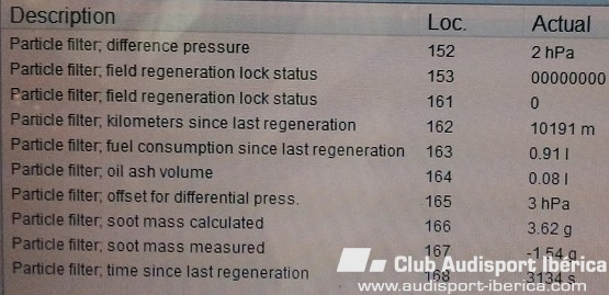

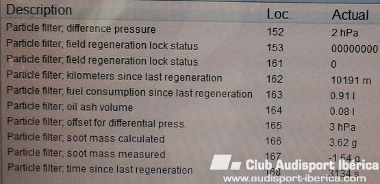

hola compis, pues otro con el mismo fallo del motor amarillo , pero e segido los pasos esos de andar unos 15-20 minutos a 2500rpm y se me apagado. le pasado el vag y estas son mis lecturas,haver que observáis los que entendéis,segun e leído por ahí creo que el nivel de carbonilla en dpf es el 166= 3.62g y creo que esta bien, saludos y gracias. -

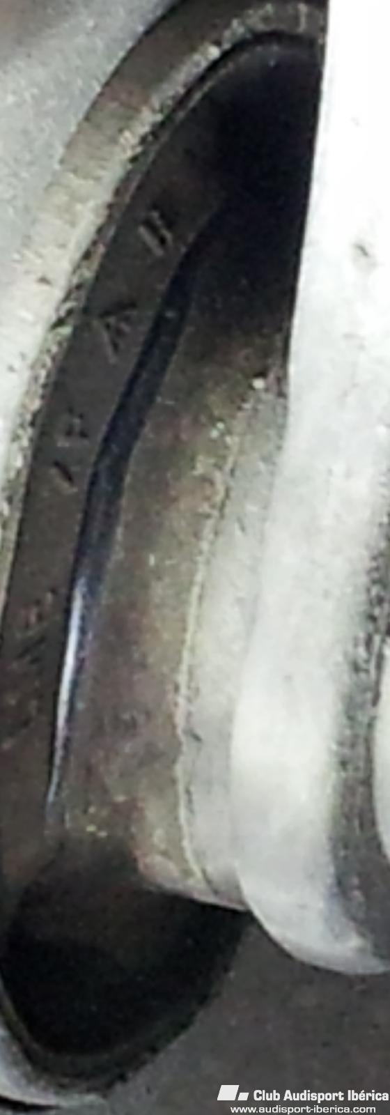

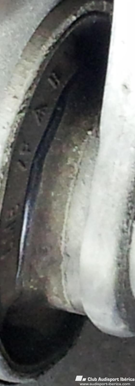

Para entendidos,sindemblok de brazo de suspension
unkas responde a unkas de discusión en Mecánica Audi A4 B8

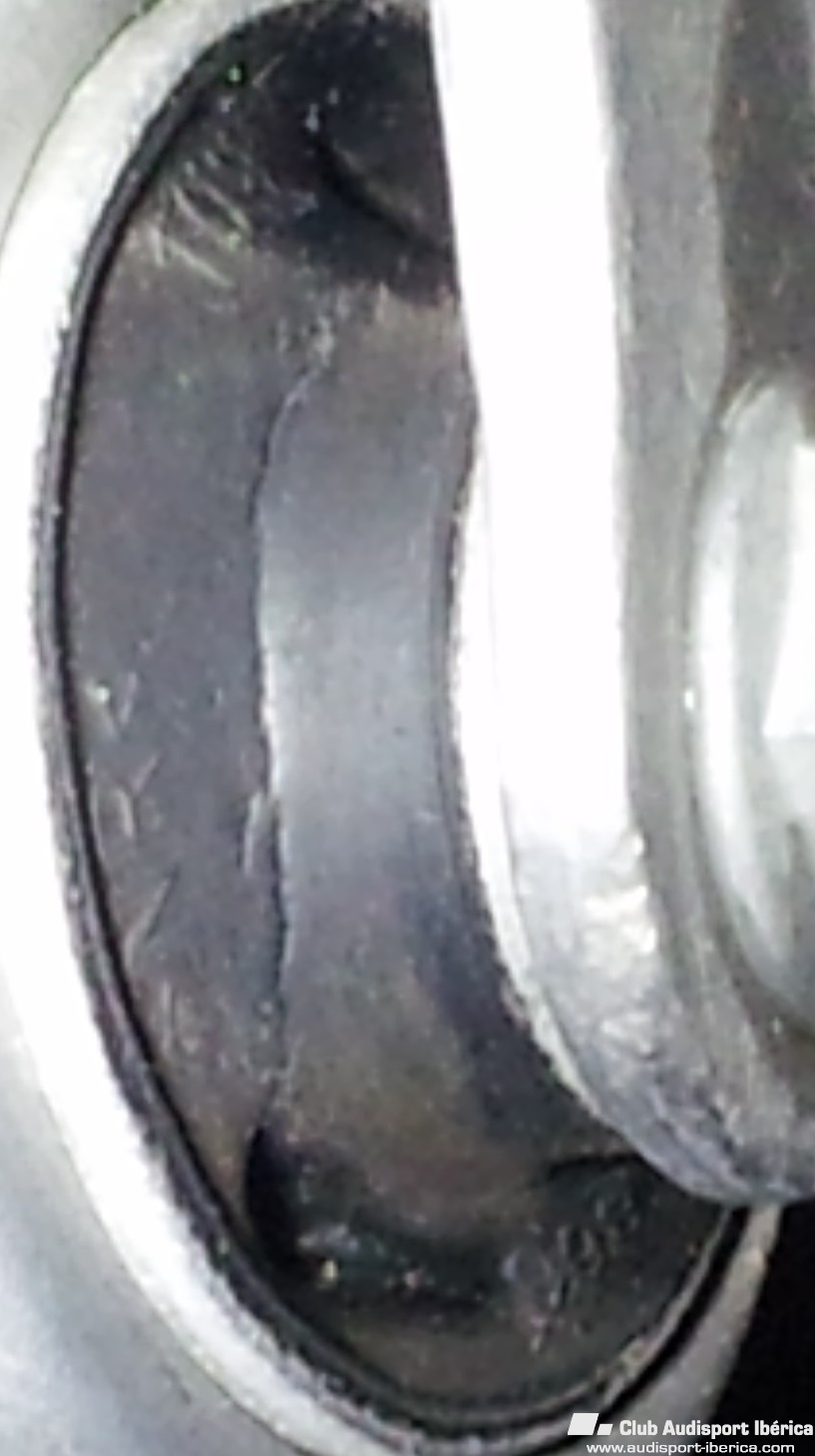

nose si se aprecia ,pero no esta rajado,si que es como arruga,nose haver ustedes que le parece, -

unkas publicó una discusión en Mecánica Audi A4 B8
HOLA,boy al taller a cambiar ruedas y le comentao al mecanico pa cambiar muelle,me mira los brazos de suspensión y dice que las gomas están jodidas,yo no entiendo haver si alguno me puede informar un poco, aquí dejo fotos ,son del lado del conductor los dos brazos de arriba, jod** solo me deja esta ,ahora en el siguiente post mando mas, esta es de los dos de arriba el que mas pega al volante, -
