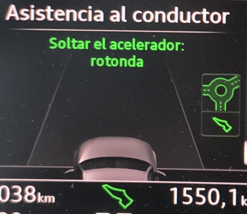

Creo que solo active lo del reconocimiento de señales, pero la verdad que no se lo que he tocado cuelgo el historial a ver si lo veis ustedes, y si, cuando cuando paso por delante de una placa de velocidad y voy mas rapido me sale el mensajito ademas de las rotondas. history.pdf
Active solo lo del reconocimiento de señales y solo me sale en la pantalla de asistencia siempre que lo active previamente en el menu MMI, aunque me di cuenta al pulsar el botón programable del volante * que al pulsarlo me salió señales de trafico activada
Yo el lane assist no lo tengo activado, solo active lo del reconocimiento de señales y si, cuando cuando paso por delante de una placa de velocidad y voy mas rapido me sale el mensajito

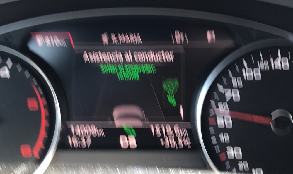

Pero os sale lo de la rotonda cuando os estais aproximando a ella y os dice (soltar el acelerado rotonda) y si vas por una via que aparece una placa de 90 y vas a 110 te dice atencion velocidad excesiva levante el pie del acelerador.
Hola a todos, Trasteando con el eOBDELEVEN active la aplicacion de reconocimiento de señales y vi que no hacia nada, bueno al cabo de los dias me doy cuenta que en el mmi hay una opcion para activar lo del reconocimiento de señales que ante no estaba, lo pulso me sale en el cuadro una indicacion de activado y al empezar a circular empieza a salirme en el fis mensajes como.... levante el pie del acelerador que ha sobrepasado la velocidad maxima permitida, si me estoy aproximando a una rotonda me sale el dibujo de la rotonda en el fis y el mensaje de reduzca la velocidad..... a ver si cuelgo mas fotos por que en esas no sale bien. En fin , si sabeis algo mas al respecto podeis comentarlo.
