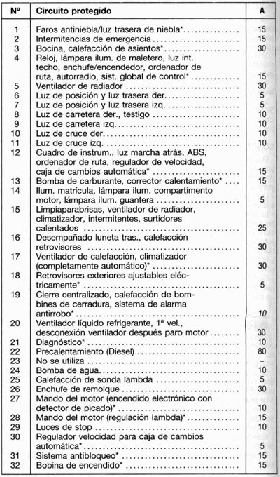

No encuentro nada del ABS
carlen responde a M_GORDON de discusión en Audi S2 / RS2 / 100 S4 / 100 S6 / V8
Bueno me alegro que al final lo haigas solucionado. Aunque no seria mejor que cuando quieras desconectar el ABS,te bajes y quites el fusible? Te lo digo porque yo estoy reparando la instalacion de debajo del volante que esta chapuzeada y me estoy volviendo loco. Un saludo. -
Perdona M_GORDON pero me parece que me he liado,al del ABS es el penultimo.Esque no puedo hacer pruebas con mi coche porque tengo los relojes desmontados. Un saludo. -
Te paso una foto de tu caja de fusibles con el fusible que creo que es,marcado. Nuestras cajas solo tienen 31 fusibles porque el 32 es de bobina y nuestros coches no lleban. Un saludo. -
Te paso una foto de mi tapa de la caja motor, aunque no se si podras leer algo, aparte de que esta en aleman. Un saludo. -
Segun este esquema hay 32 fusibles en la caja motor y a mi traduciendo me cuadran con mi coche. Un saludo. -
No hijo no! Se enciende y al rato se apaga. y cuando le doy al botón del diff se enciende por que desconecta el ABS. en su día intenté manipular el mando del diff por si cabiese la posibilidad de que alguno de los cables fuese el mando de desconexión del ABS pero no encontré nada. Hola M_GORDON,prueba con el fusible 31 de la caja motor, segun la lista que tengo es el de "Sistema antibloqueo". -
