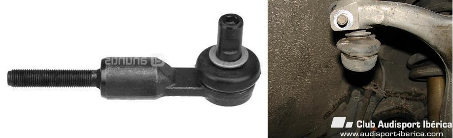

manopollo responde a xefarhuelva de discusión en Audi A6 / Allroad C5 (1997-2004)
Hola compi yo soy de Huelva. Me puedes especificar el ruido, te comento por que a mí me empezó también hacer ruido la dirección al girar y sabes de que era pues era de una rotula de la cremallera de dirección que el guarda polvo esta un poco roto y se había resecado por dentro total le eche por dentro un poquito de aceite para suavizarla y se le quito el ruido. Pero eso es para un apaño la cambie al poco tiempo. Me salio montarla la pieza con mano de obra y alineación de dirección 70€. Mira esta es la rotula a qui te dejo una foto con la vieja para que sepas donde va y la nueva. Un saludo. -
