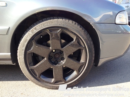

En unos días, adjuntare nuevas fotos del a4, lo tengo en el taller por un toque que me dieron y he aprovechado para varios detalles, y a mas le toca ITV esta semana... - Compre las tapas de las llantas originales s4 b6, y las mande a pintar en el negro piano para que quedaran completas, ahora si!! - Instalación de espejo derecho grande (UK) Me han jodido un poco porque me lo han traido con el cable cortado, pero me la pela por 26 pavos original... - Pintado de parrillas delanteras en color negro piano como las llantas (los cromados no). - Posible pintado de la base de plastico donde el pomo en negro piano (se ve algo rallado el plástico) - Posible pintado de los plasticos de los laterales donde van los botones de los elevalunas en negro piano (en el s3 8l viene de serie así) Poco a poco... -

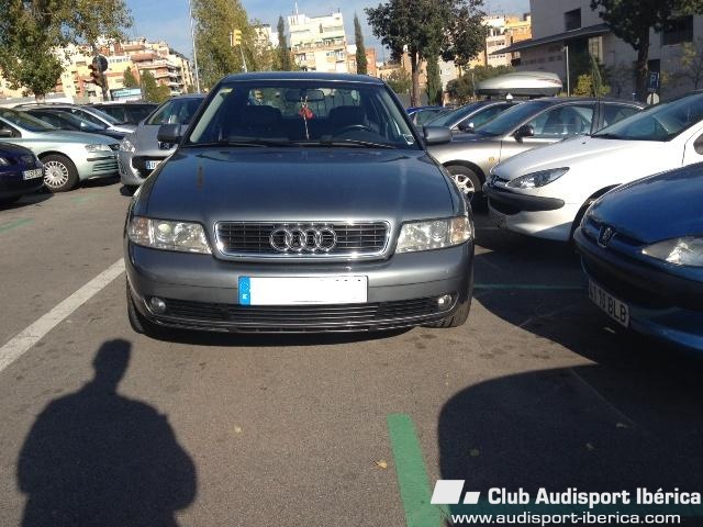

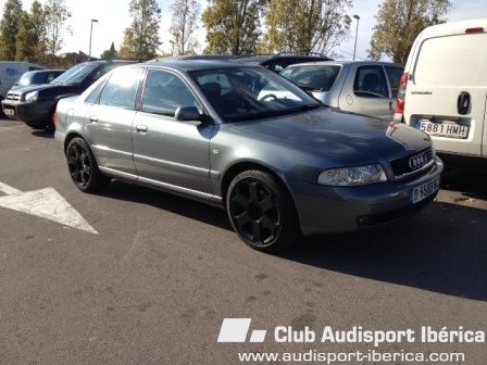

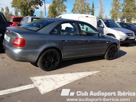

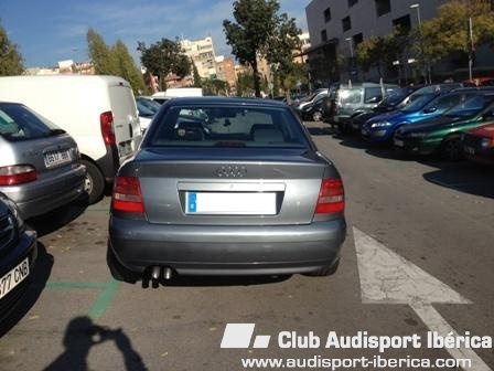

Bueno, aqui vamos con alguna foto mas del b5 tdi, vamos mejorando la raza poco a poco. Hasta el dia de hoy tenemos: - Pulido del vehiculo. - Pintado de bajos de plastico en todo el coche. - Repro BND Unlimited. - Pantalla motorizada. Tema mecanica: - Perdida de gasoil---- Reparado en bombero. - Distribucion realizada. - Perdida de aceite---- No he visto que caiga nada, y los niveles siguen al maximo despues de haber hecho ya unos 1500km con el llenado nuevo de 5w30, parece que el anterior dueño confundio lo del gasoil con el aceite. - Limpieza del caudalimetro con detergente spray para equipos electronicos ( me aviso del mal funcionamiento el chico de BND unlimited. - Limpieza de colectores admision y EGR. Pendiente: - Reparar FIS. - Aprovechar tema FIS para instalar aros cromados en cuadro. - Instalación de espejo retrovisor copiloto grande ( Version UK ) - Colocar doble escape con salidas rectas. - Posible instalació de volante audi Q5. Bueno ire poniendo algunas fotos de su estado actual. Ya me contareis!!! Saludos equipo!! -
