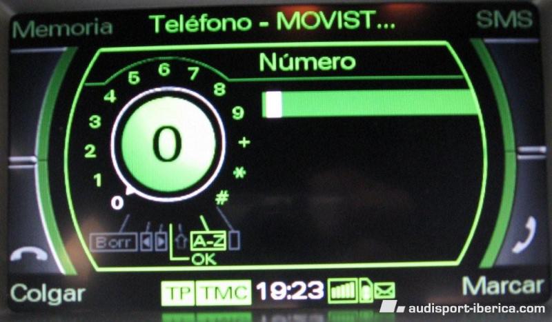

Alfredo como digo hay alguna excepción, las fotos que he colgado son gracias a un Nokia 7370 que tenía por casa... ya ves que sencillez de teléfono y como sincroniza con el coche... Por el contrario hay otros terminales mucho mas modernos que el 7370 que no es posible sincronizar. Insisto el problema es evidente que no es un teléfono u otro sino que es del Bluetooth del coche que no está a la altura de los nuevos terminales-

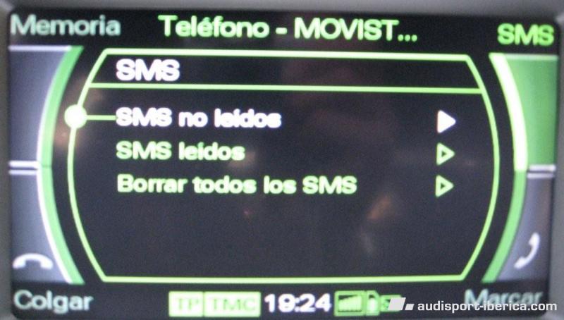

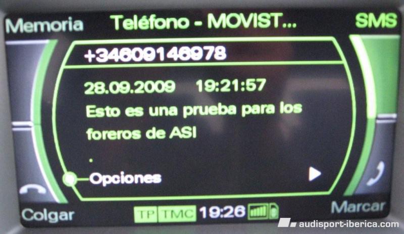

La siguiente foto es lam pantalla que abres una vez recibido un sms ( en la pantalla anterior se puede ver un sobre)
Siento decirte que el teléfono que tienes no es compatible con el Bluetooth, el problema viene por el sistema operativo que tiene dicho terminal SYMBIAN SO. Lo mismo pasa con la mayoría de los terminales que usan WINDOWS SO, véase por ejemplo HTC. En ninguno de los dos casos podremos utilizar SMS ni tampoco gestionar la agenda del teléfono ni la sim, salvo casos excepcionales... Corre una leyenda que dice que hay un parche para SYMBIAN SO el cual permite emparejar dichos dispositivos con cualquier Bluetooth sin dar error, como digo es una leyenda ya que yo personalmente lo he instalado en 2 terminales Nokia E61 y Nokia N95 y tampoco he podido acceder ni a la agenda ni al sim ni a los sms. Este parche si funciona con dispositivos externos tipo Parrot. Quien quiera probar que busque en http://www.todosymbian.com Personalmente considero vergonzoso la poca intención de Audi en innovar este dispositivo colocandolo como cualquier intermitente y sin pensar en hacerlo compatible con la mayoría de los teléfonos, creo que no es tan dificil. Vamos resumiendo que han dicho, mientras la gente conecte sus teléfonos y puedan hablar pues ya está, aunque no puedan utilizar ni la mitad de las funciones por no poderlo sincronizar. No creais que Audi es la única marca a la que le sucede esto, la mayoría y sobre todo las de lujo ( manda huevos) tienen la misma carencia y no se puede sincronizar 100 % los teléfonos, lo mas habitual es no poder acceder a la agenda del terminal o a la sim, pytermur esta es mi pantalla que es exactamente como la tuya y como no soy capaz de colgar mas fotos, las pongo seguidamente...

pytermur, mi coche es de julio de 2008. El SMS me aparece apagado hasta recibir un mensaje pero como ya os digo dpende del teléfono. Todo apunta a que tu terminal ( teléfono móvil ) no es compatible con el servicio SMS del coche. Que terminal tienes...?
Os cuento mi experiencia, yo tengo el Bluetooth del paquete Business y no con todos los teléfonos funcionan las opciones SMS y AGENDA. Los SMS si me funciona con Nokia 7370, Sony Ericson Z750, Motorola V3 y no me funciona con Nokia E61, HTH Diamond y otros muchos mas. La agenda si me funciona con Nokia 7370, Sony Ericson Z750, Motorola V3 y no me funciona con Nokia E61, HTH Diamond y otros muchos mas. Curioso es también quie los SMS no me funcionan en ningún caso salvo que los reciba mientras estoy conectado al Bluetooth del coche, en este caso puedo leer el SMS recibido y todos los que tengo almacenados en la memoria del teléfono, tambien los puedo borrar y responder mediante teclado del MMI. Desgraciadamente son muchísimos mas los teléfonos que no son compatibles con SMS y Agenda que los que si lo son. :ranting2: :ranting2: :ranting2:
