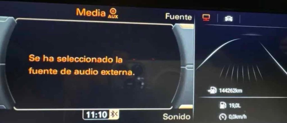

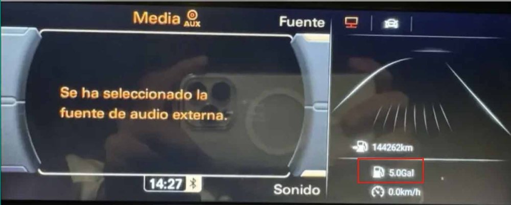

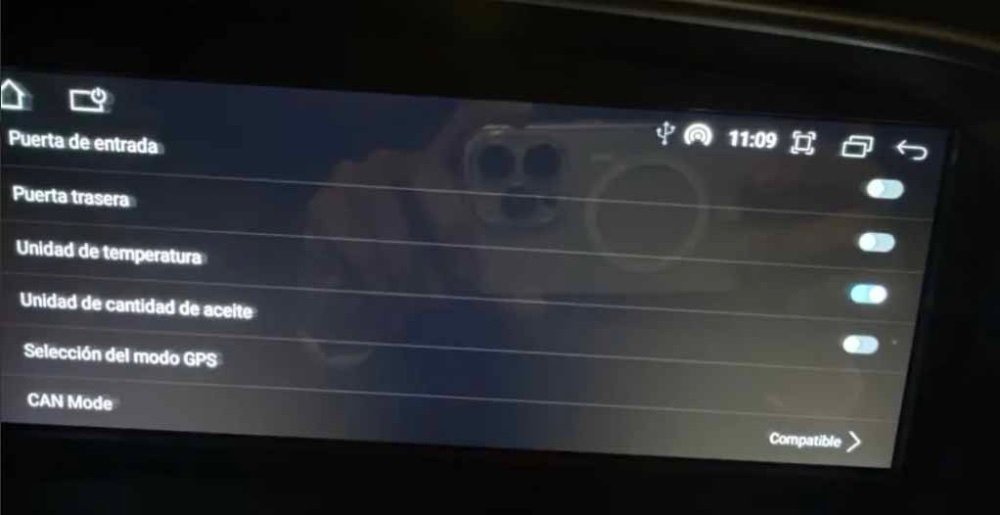

  1. Me autocontesto y os dejo por aquí la solución por si a alguien también le pasa. Para que salga en litros hay que dejar deshabilitada la opción de unidad de cantidad de aceite.

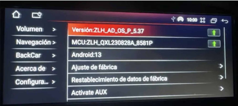

  2. Hola! lo primero de todo presentarme, me llamo David y acabo de montar la pantalla Coima 8.8 en mi Q5, me he leído el hilo entero y no he visto que a nadie le haya pasado lo mismo. Instale la pantalla y al principio todo correcto, pero al día siguiente no se escuchaba nada por los altavoces, al ir al menú original del coche para seleccionar la fuente de audio indicaba AMI no disponible, probé a reiniciar el MMI, la pantalla Coika la deje por defecto y nada, finalmente lo solucione entrando en el menú secreto del coche y cambiando la configuración del AMI, se había quedado como deshabilitado. Ahora vuelve a funcionar todo correctamente, pero cuando estoy en el menú original del coche en el apartado que queda a la derecha me mide el combustible en galones y no en litros, las unidades de medida en el menú original esta en litros, ¿sabes como puedo cambiarlo? ¿es posible que tenga que modificar algo en el menú secreto del coche? Esta es la versión de mi pantalla, antes tenia la 5.29 y me ocurría lo mismo Por si os interesa os dejo por aquí los enlaces de esta ultima actualización y el inicio del logo Audi, para que no aparezca el logo de Android. audi firmware 5.37: https://drive.google.com/file/d/1EZp-Qhi2OvSwL75a5vOw6V4Ljwkh-FQG/view? usp=sharing update step: 1. unzip rar file then copy folder HUTUpdate to first content of usb disk 2. make usb idsk connect with screen usb cable, then screen recognize it and update automatic 9211 logo software download link: https://drive.google.com/drive/folders/1Ly8lEyGfeg5EsQFtudxvi9ZHHo4YAM6l?usp=drive_link update step: 1. unzip rar file then copy folder HUTUpdate to first content of usb disk 2. make usb disk connect with screen usb cable, then screen recognize it and update automatic Gracias de antemano.
