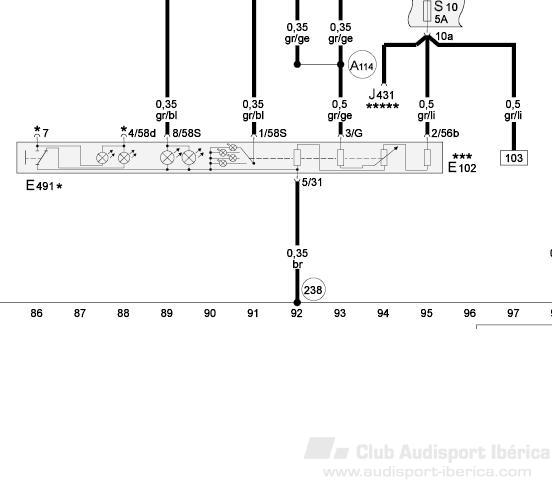

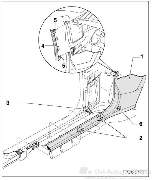

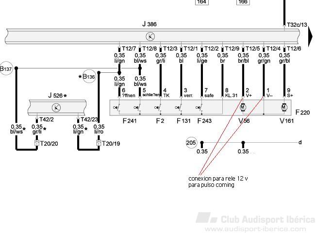

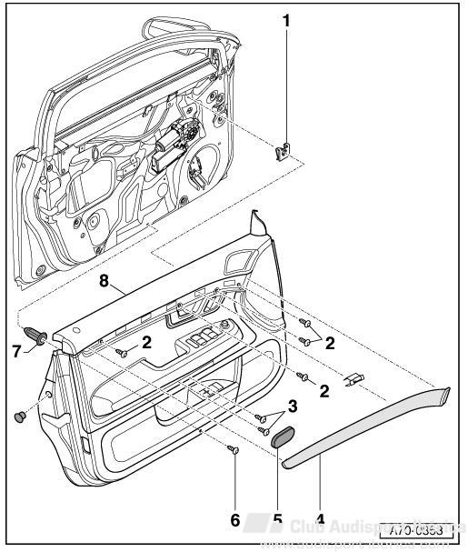

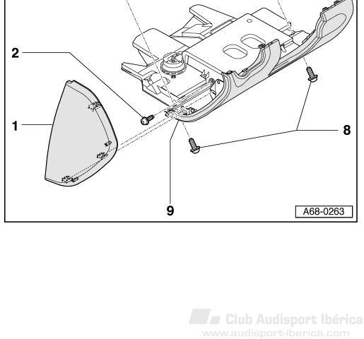

adjunto esquemas del conmutador coming home esquema de motor elevalunas de donde saque la señal para el temporizador como se desmonta las partes que quite para realizar este brico -

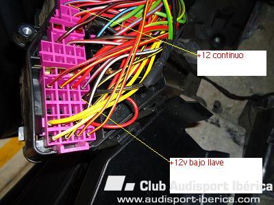

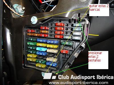

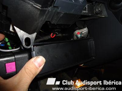

como ya tenia modificado el conector ,vamos a necesitar +12v bajo llave ,+12v continuos y masa ,los doce bajo llave los vamos a usar par que nos funcione el modo auto del conmutador y nos encienda las luces cuando oscurezca y que al cortar el contacto se apaguen . También lo vamos a usar para que cuando este el contacto dado el coming no entre en funcionamiento cuando abramos en marcha y se nos desbloquee el cierre yo el +12 continuo y el +12 bajo llave de la caja de fusibles del pilar a bajo el volante a la izquierda y la masa del conjunto de conectores del mismo pilar pero abajo a la izquierda sacar la caja hacia detras y buscar las conexiones luego llevar esos cables a donde vayais a ubicar el sistema ,yo lo he puesto debajo del volante quitando la carcasa inferior -

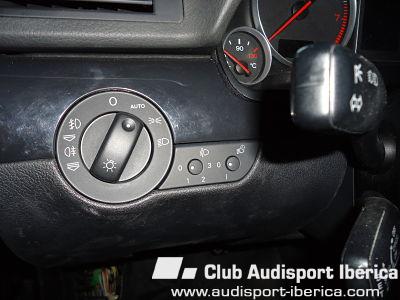

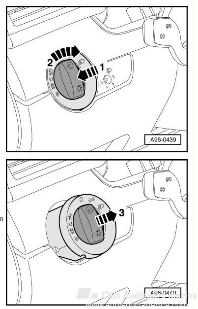

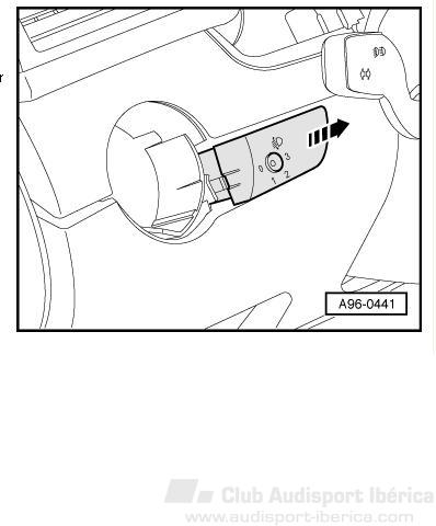

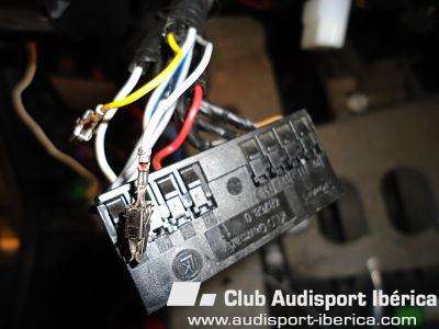

y esta ya montado en la caja bueno una vez ya hechas las placas y montadas en la caja ,lo primero que hice fue irme a mi coche y sacar el conmutador de las luces ,como mi coche es un a4 b6 del 2001 el nuevo conmutador no me valen las conexiones y tengo que cambiar pines , a partir del año 2002 si que son compatibles las conexiones de este conector son las siguientes una vez modificados 1-2- +12v bajo llave 3-4-5-6 libres 7-actuador auto 8-luces antinieblas delanteros 9-luces antinieblas traseros 10-masa 11-luces de cruce 12-13 libres 14- luces de posición 15-+12 v siempre 16-luz automático 17-luces del cuadro en el mio en el 2001 en el 4 luces de cruce y en el 16 posición los demás igual cuando ponemos el conmutador en auto nos da los +12v en el 16 yo lo que hice es unir el 16 con el 7 y usarlo como positivo para la placa de interruptor crepuscular que es la que uso para que se me enciendan solas las luces -

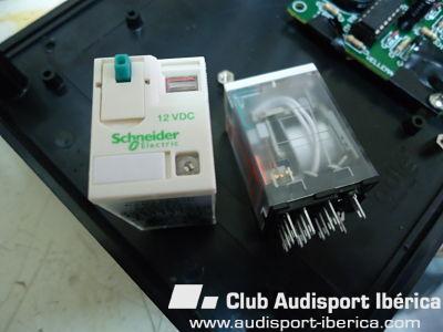

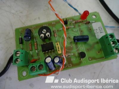

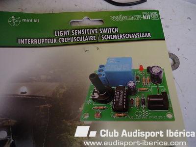

esta seria la placa que yo he usado para que se nciendan las luces cuando es de noche y para el coming y esta otra para el tiempo que quiera que este encendido el coming estos serian los reles -

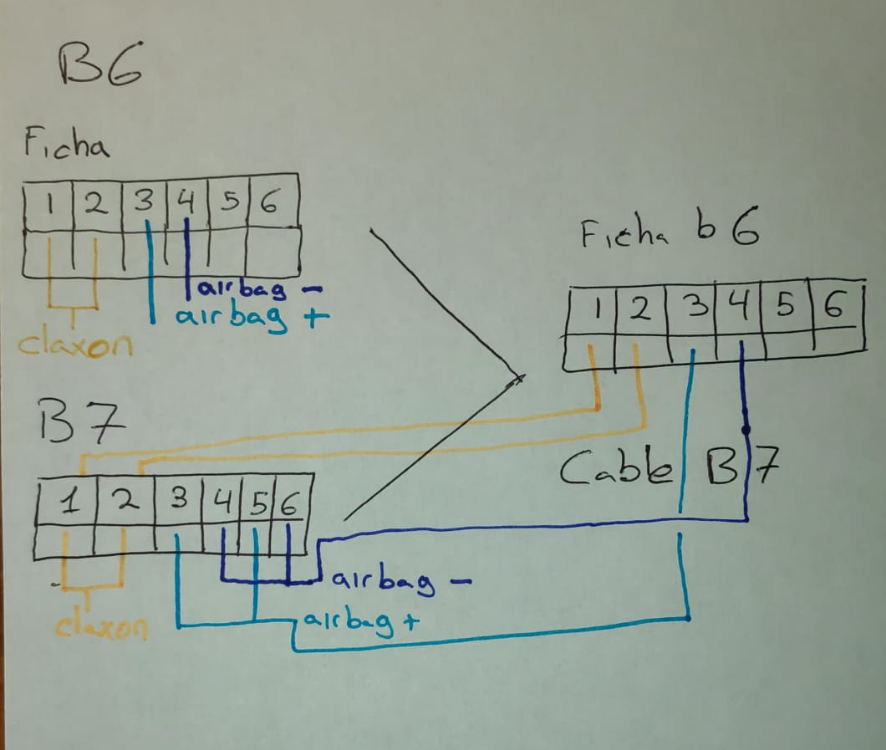

bueno mi intencion es cambiar mi volante de un audi a4 b6 por el de un audi b7 sin cambiar el anillo ni la smls yo tengo montado una smls 8e0953549n y un anillo de 12 pins ref 8e0953541d tengo montado el tempomat y volante multifuncion(b6) he estado mirando por el elsa las conexiones del anillo y de la smls y no veo que haya ninguna diferncia en los conectores de conexion con las que en el brico de mark ( cambio de volante) ,bueno solo dos la conexion del airbag en la parte de atras del anillo,y el conector delantero del anillo que es distinto tamaño Mi intencion es cambiar el cableado del conector delantero de 12pins y el de atras del airbag dejarlo igual . por lo que yo veo el conector de los 12 pines del anillo son los siguientes en la parte superior del 1 al 6 son el 1y 2 bocina el 3y 4 airbag 5y6 en b6 libres en b7 segundo airbag y en la parte inferior del 7 al 12 son los que van al conector c de la smls 7 pulsacion menos para tiptronic 8 positivo de corriente 9 volante multifuncion data 10 pulsacion mas tiptronic 11 volante multifunconal dimmer 12 masa tiptronic 13 y14 calefaccion volante el cable del modelo del b7 solo tiene 3 cables donde los mandos que supongo que seran uno el de señal que envia a la smls para que actue sobre el can bus y 2 mas que creo que sean alimentacion intentare probarlo y ver si solo cambiando cableado no hay que volver a configurar nada en el vag ni tener que gastar mas pasta en cambiar anillo y smls si podeis hecharme una mano con vuestras opiniones os lo agradezco ire poniendo fotos si la cosa sale
