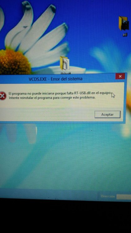

vale,ya esta funcionando,instale nuevos driver y funcionando.el problema es que esta en ingles!! alguien me puede dar una pequeña clase para acceder a los fallos y borrarlos?gracias un saludo -
Hola!!! resulta que hace tiempo me compre un vagcom y no encuentro el cd de instalacion,total que un amigo me dio el archivo pero no lo habre el ordenador,me sale esta pantalla he probado a desinstalarlo y volver a instalar pero nada.alguien me puede mandar algun enlace,archivo o una solucion??? gracias y un saludo

gracias chicos!!!! necesito una mano con el vag com!!! este ordenador da error por que falta RT-USB.DLL ese mensaje me sale,tengo el cable pero no encontre el disco y un amigo me paso ese archivo,alguien me puede dar algun enlace o mandar algun archivo de vag com?? para resetear fallos y despues de arrancar volverlo a pasar.gracias!!! un saludo -
