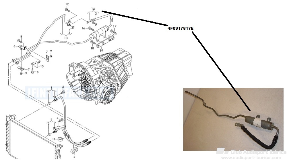

lucas4539 responde a Sardinero de discusión en Audi A6 / Allroad C6 (2005 - 2011)
Buenos dias, por lo que veo para la caja de cambios JQG de un 2.7 tdi la referencia es la 4F0317817E y esta junto a la caja como decia nandos. A ver si alguien se anima a meter el brico del cambio de aceite. Yo he visto como lo hacia un mecanico amiguete y es facil. Ademas fabricar el util para el llenado es mas sencillo aun. La rosca es M22x1.5 , es decir, una rosca normal . -

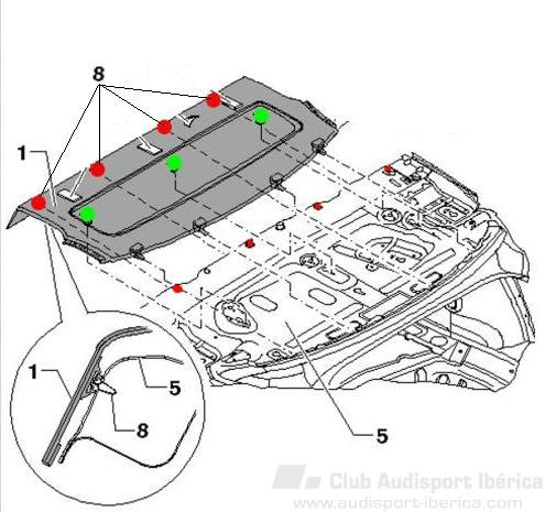

lucas4539 responde a timai de discusión en Audi A6 / Allroad C6 (2005 - 2011)
Buena Juan, lo siento por el retraso. El mio no es un avant, pero lo he conseguido investigado. Resulta que si abates los asientos trasero puedes despegar un poco la bandeja tirando del brode. Al quitar la cuatroo grapas te permite ver el lugar donde esta el cinturon y sacarlo sin necesidad de usar herramientas. Subo una imagen. tienado del borde inferior de la bandeja despegamos las cuatro gramas marcada como "8" luego ya te permite ver el cinuron. Gracias a todos -
