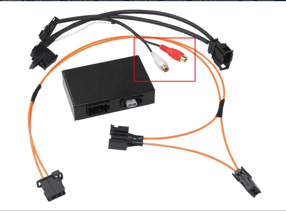

Hola Bomberillo. Gracias por tu respuesta. No llevo tv, solo el cargador de 6cd´s que ahora esta reparandose. por lo que voy sin el. Nada, lo unico que necesito es poder reproducir MP3. lo mas sencillo y economico. ya que no quiero tv, no quiero android, etc etc. Es que la radio, ya estoy cansado. y los cd´s tambien. me gustaria reproducir bien desde el movil, o bien desde una SDCARD o un PENDRIVE, musica mp3 solamente. Algun link para poder verlo Incluso, querria seguir usando el telefono del coche, que esta enlazado via bluetooth con mi movil.
Jajaaaaaa si si. somos, somos radio aficionados. y efectivamente lo hacemos todo y si no podemos lo inventamos. pero no me había quedado claro la explicación. ahora si. Muchas gracias como siempre Paul. me pondré manos a la obra.
