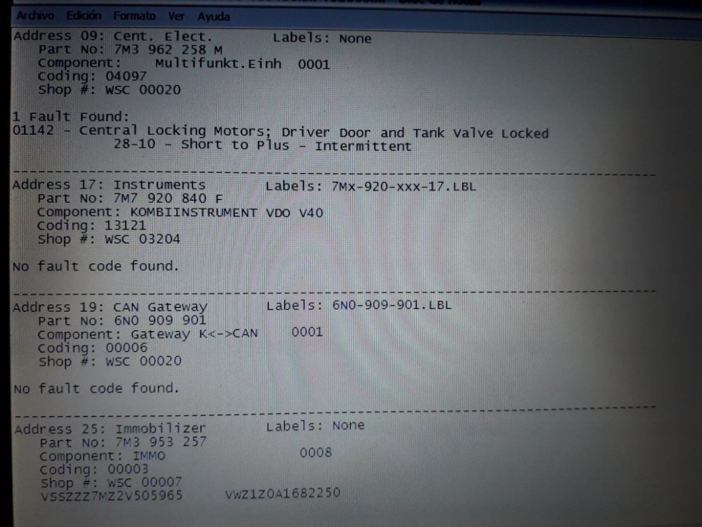

  7. Hola, Feliz Año a todos. Mi coche se ha quedado sin cierre por mando a distancia, no detecta apertura puerta conductor (si la del acompañante) y creo que es el módulo confort. El problema es que mi pieza, que es la que va en el guarnecido del costado trasero del lado del conductor si no estoy equivocado, tiene la numeración borrada, como raspada, rozada y no veo la terminación. Desconozco si tiene letra o no . He encontrado varios pero todos tienen letra al final, he visitado el etka online y da numeración sin letra y con ella... desconozco si puedo poner cualquier letra (algunos vendedores dicen que son modificaciones y que valen) Mi coche es un TT QUATTRO 225CV del 2000 ..... TRUZZZ8NZY1021930 y la pieza referencia que comento es 8N8962267. Encuentro referencias A...... B....C .....D .......E Gracias por la ayuda. Saludos
  8. Alguien que pueda contestar?

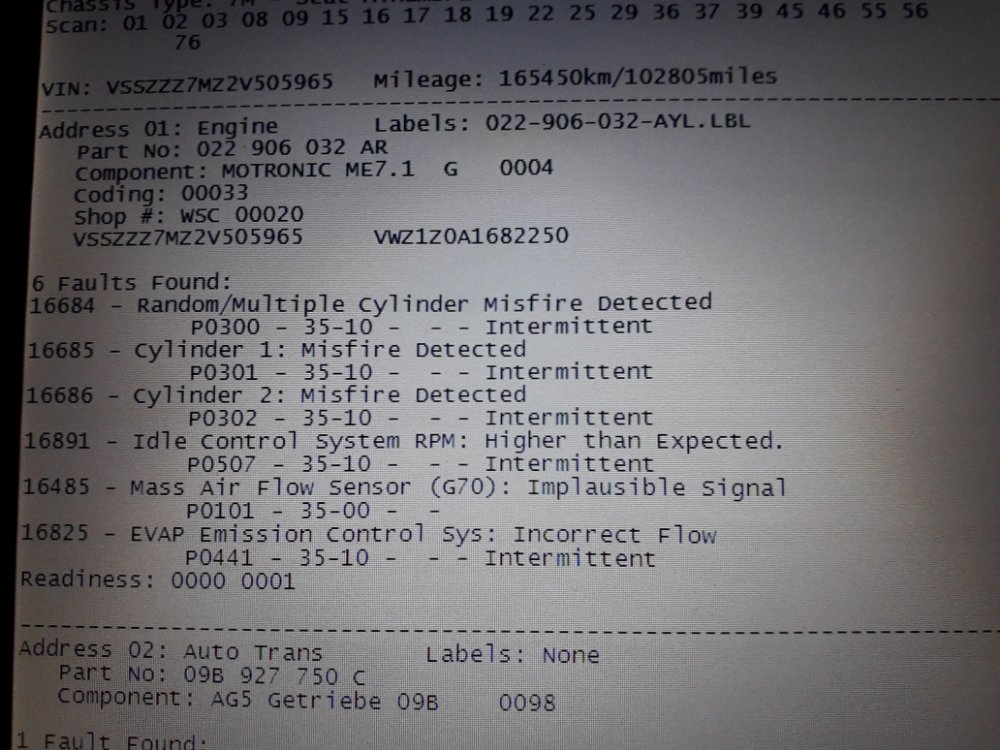

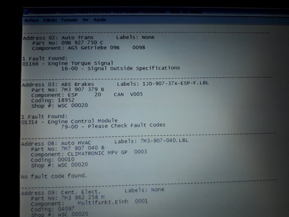

  15. Hola de nuevo. De canister nada, o al menos no es la solución definitiva. Decían haber probado el coche, hasta 140cv y nada. Cojo el coche para rodarle dado que tiene una fuga de aceite o atf, no saben concretar, que marca el cubrecarter, e identificar que es exactamente y apenas 10km rodados y de nuevo la avería EPC+TRIANGULO. Aporto foto del fallo VAGCOM ... no se si será normal esta situación en los talleres, este es un centro autorizado BOSCH CAR SERVICE. ¿Alguna sugerencia? Gracias.
  16. Hola de nuevo. No, no era el canister. Decían que habían probado el coche pero... Hoy recojo el coche del taller, afirman que está todo solventado, han rodado con el coche y todo bien. Lo único es que dicen han visto una mancha de aceite o atf (no aciertan a saber cual es exactamente) y recomiendan que ruede hasta el lunes hasta ver que es la pérdida. Salgo del taller, todo perfecto, zona urbana y aparco el coche. A las dos horas, tomo el coche para salir a la vía rápida y nada más arrancarlo, después de estar unos 4 minutos al ralentí … EPC+TRIENAGULO AMARILLO.. en carretera lo de siempre, tirones al cambiar de marcha, etc. Regreso a casa, apenas 5km, desborno el positivo, dejo 2 minutos, borno de nuevo, conecto el VAGCOM, saco fallo y reseteo, salgo a rodar... unos 10km, dando cera, cambios perfectos, etc y de repente... EPC+TRIANGULO, a los 2km se quita el EPC y añ 1km y poco de nuevo EPC, además del triángulo. Regreso al taller y me dicen que no lo entienden, que han probado llegando a 140km/h y que no ha dado fallo. El que no entiende soy yo... dudo que probaran nada. En el taller se ha quedado. Esta es la foto del único fallo que da el coche. Lo que es cierto es que ahora, con fallo EPC+TRIANGULO da tirones el cambio triptonic (de 5 marchas) pero mucho menos que antes de cambiar la canister. Gracias por la ayuda.

  19. Hola, lo primero y FELICES FIESTAS . Termino de comprar un A3 18tfsi Stronic sportback a mi hijo con 140.000km, en principio demostrables. Lo cierto es que le hemos hecho 150km y sin problemas. Hoy, noche fría, cuando ha iniciado la marcha esta mañana, se ha encendido aviso de avería motor, ha rodado 20km con el el coche sin forzar y va perfecto, sin ninguna señal o comportamiento raro de motor, cambio, etc. Extraño. En casa le he metido el vag con y, luego de borrar fallos, le he vuelto a pasar el vag con sin apagar el encendido, es decir, manteniendo error en el cuadro. La lectura es esta: VAG-COM Self-Diagnosis Log Monday,09,December,2013,12:26:30:59303 Page 2 VIN: WAUZZZ8P4BA063583 License Plate: Address 01: Engine Labels: None Part No SW: 8P7 907 115 K HW: 8P0 907 115 Q Component: 1.8l R4/4V TFSI 0020 Coding: 0143000C24070160 Shop #: WSC 06314 5 Faults Found: 008825 - Leak in Air Intake System P2279 - 000 - - - Intermittent Freeze Frame: Fault Status: 00100000 Fault Priority: 0 Fault Frequency: 1 Mileage: 140071 km Time Indication: 0 Date: 2020.12.12 Time: 13:16:10 Freeze Frame: RPM: 841 /min Load: 10.2 % Speed: 0.0 km/h Temperature: 69.0°C Temperature: 18.0°C Absolute Pres.: 1010.0 mbar Voltage: 14.478 V 000369 - Fuel Trim; Bank 1: System Too Lean P0171 - 000 - - - MIL ON Freeze Frame: Fault Status: 11100000 Fault Priority: 0 Fault Frequency: 3 Mileage: 140830 km Time Indication: 0 Date: 2020.12.24 Time: 13:14:18 Freeze Frame: RPM: 783 /min Load: 8.6 % Speed: 0.0 km/h Temperature: 96.0°C Temperature: 27.0°C Absolute Pres.: 1020.0 mbar Voltage: 14.097 V 004506 - Fuel Pressure Sensor (G247): Malfunction P119A - 000 - - - Intermittent Freeze Frame: Fault Status: 00100000 Fault Priority: 0 Fault Frequency: 5 Mileage: 140853 km Time Indication: 0 Date: 2020.12.26 Time: 09:54:34 Freeze Frame: RPM: 846 /min Load: 9.0 % Speed: 0.0 km/h Temperature: 63.0°C Temperature: 11.0°C Absolute Pres.: 1020.0 mbar Voltage: 14.605 V 001089 - EVAP Emission Control Sys: Incorrect Flow P0441 - 000 - - - Intermittent Freeze Frame: Fault Status: 00100000 Fault Priority: 0 Fault Frequency: 1 Mileage: 140840 km Time Indication: 0 Date: 2020.12.24 Time: 13:25:15 Freeze Frame: RPM: 778 /min Load: 7.4 % Speed: 0.0 km/h T emperature: 97.0°C Temperature: 26.0°C Absolute Pres.: 1010.0 mbar Voltage: 14.097 V 001287 - Idle Control System RPM: Higher than Expected. P0507 - 000 - - - Intermittent Freeze Frame: Fault Status: 00100000 Fault Priority: 0 Fault Frequency: 1 Mileage: 140877 km Time Indication: 0 Date: 2020.12.26 Time: 10:29:35 Freeze Frame: RPM: 861 /min Load: 8.6 % Speed: 0.0 km/h Temperature: 96.0°C Temperature: 18.0°C Absolute Pres.: 1030.0 mbar Voltage: 14.605 V Readiness: 0000 0000 Borrados los fallos, apago em encendido saco llave, meto llave de nuevo y arranco, sin ningún fallo en el cuadro. Apenas ha estado 1 minuto arrancado y sin saltar fallo. He pensado en dejarlo enfriar y probar esta tarde. Pido ayuda ... ¿Lo muevo o espero a llevarlo al taller el lunes? Gracias.
