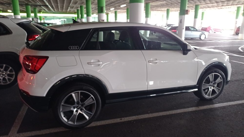

  4. Hola a todos. Por fin me he decidido a cambiar el G13 de mi Q2 16tdi del 2018 por el G12 EVO. He cambiado refrigerante, bote y limpieza del circuito con "máquina chupona" ademas de regenerar los dos circuitos con el ordenador. Mi coche tiene 6 años y 30.000km justos. El servicio oficial no ha querido hacer esta operación a pesar de ser yo quien lo pagaba. Lo que me ha extrañado es que he acudido al servicio oficial de repuestos y me han vendido el bote, el refrigerante y me indican que la casa pone el G12 EVO directamente, lo que no podían asegurar es si quitaban la bolsita o no. No entiendo nada. En parte estoy algo tranquilo dado que la bolsa estaba impoluta, como nueva y el líquido estaba clarito sin residuos aparentes. Cruzo los dedos. Pongo el post con la intención de saber si algún compañero ha tenido la misma incidencia en el servicio oficial de la marca al hacer mantenimientos. La segunda duda es referente a los mantenimientos realizados fuera del servicio oficial de la marca. ¿Son válidos a los efectos de poder demostrar en un futuro averias? Muchas gracias

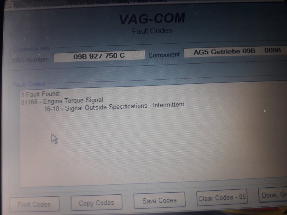

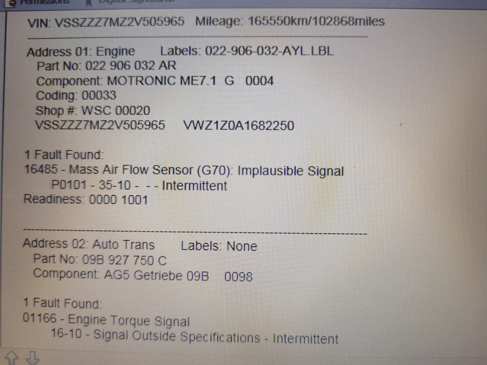

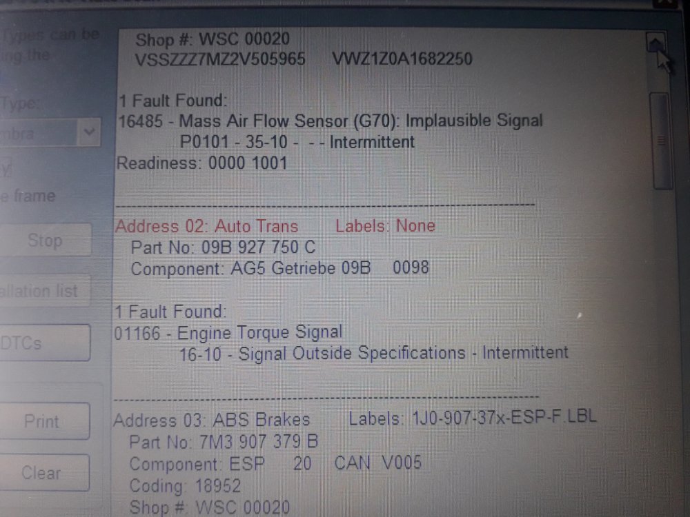

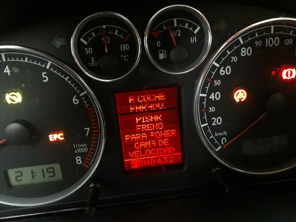

  13. Bueno, "nunca es tarde si la dicha es buena". Lo cierto es que pensaba que había comentado el resultado final de la incidencia y cerrado el tema pero parece que... además de ser mayor... lo estoy también. Al tema... Solución: CAUDALIMETRO. Taller oficial (dos entradas del coche) y taller especializado en reparaciones de cajas de cambio automáticas no daban con el problema siendo su solución CAMBIO DE CAJA AUTOMATICA no garantizando la reparación de la avería, pudiendo ser otra pieza la defectuosa. Compré un caudalímetro en AUTODOC, lo instalé y tema solucionado. Como soy un poco friki, por no decir... acudí al servicio oficial, expliqué el problema, cómo había dado con la solución, y cambiaron el caudalímetro por uno recuperado oficial. De nuevo, GRACIAS GRUPO, gracias por la paciencia con foreros como yo que "olvidamos comentar soluciones una vez solventado nuestro problema". Gracias por todo.
