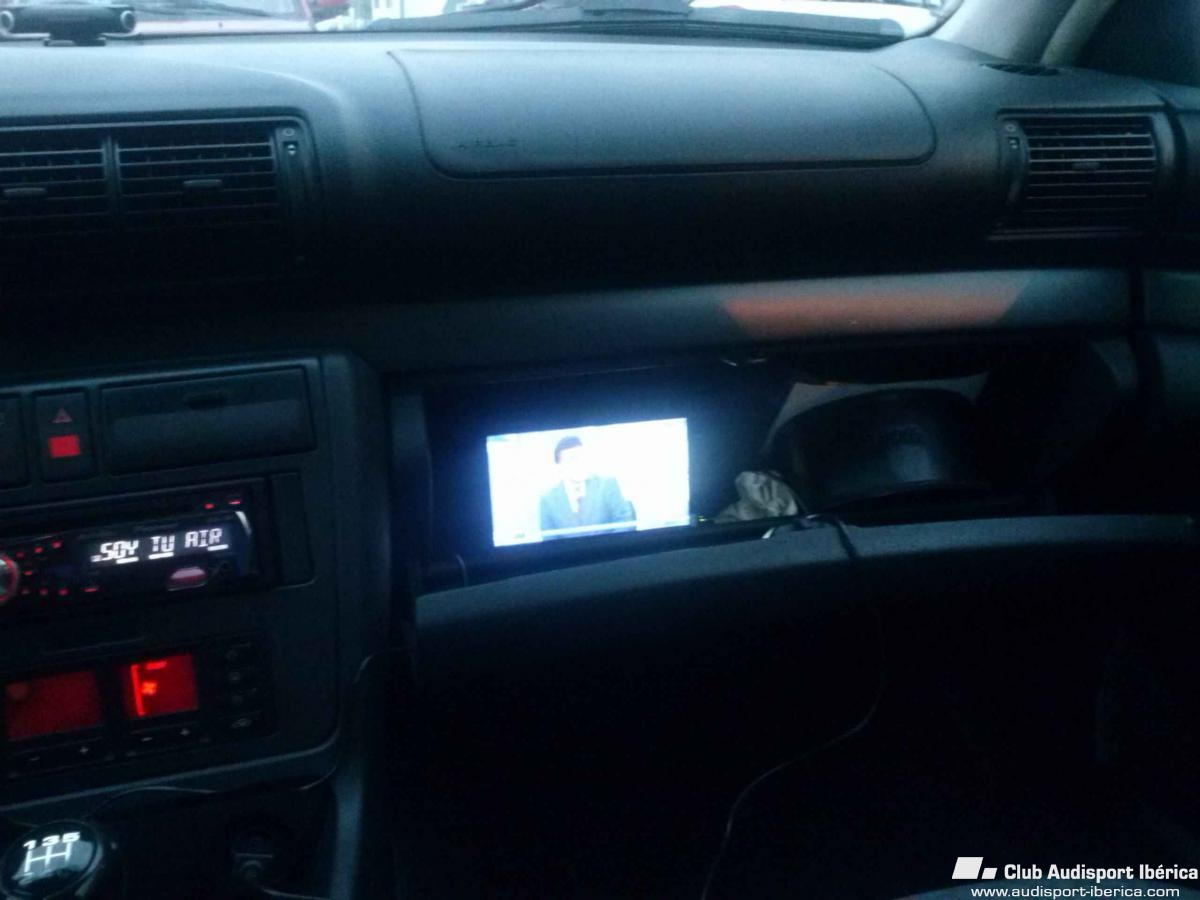

	Buenas chicos!a algunos os parecerá una chorrada y a otros os molara la idea..antes de nada perdón por ponerlo en este apartado, si teneis que cambiarlo, sin problema..pero la disculpa de antemano. Nada, os cuento, acabo de preparar la guantera del a4 b5 poniendole una pantalla de 7 pulgadas con tdt,usb,etc...cuando viajamos yo prefiero ir escuchando musica y mi pareja le gusta mas pelis, etc etc..de ahí que antes de poner radiocd con dvd se me ocurrio esto..la verdad que tras hacer la instalacion de antena, corriente y tv...puedo deciros que estoy super contento,coge muchos canales y ella va delante a su bola y asi no es necesario montarse atras para ver una peli...que os parece? os dejo una foto de antes de la instalacion..ahora ya nose ven ningun cable..Perdon por la calidad, os pondre el resultado final pronto (cuando me acuerde jeje)
