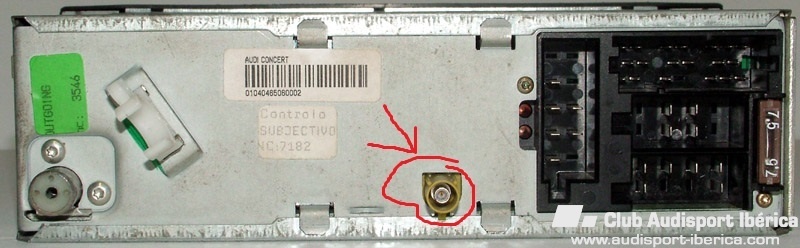

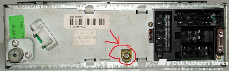

	Hola a todos los foreros Apoximamente 2 semanas publique un post sobre un conector fakra que al final lo encontre y lo he cambiado en mi coche. Pero ahora me encuentro con otra problema: cuando pongo la radio y meto la marcha atras ( con motor en marcha o motor parado ) se pierde la onda y hace un ruido como si no tuviera antena . Alguie sabe que puede pasar ? Gracias por vuestras respuestas.
	Gracias Tolo el color si es curry , ahora toca localizar el conector para poder sustituirlo en el cable que sale debajo del salpicadero (de donde viene este cable ni idea ). He buscado por internet pero no encontré nada con este color ( encontré azul , negro , pero curry no lo he encontrado . Gracias de nuevo Tolo
	Hola Tolo en primer lugar gracias por la respuesta ahora tengo otra pregunta como se el que es de mi coche ? como lo puedo identificar ? el color de el conector que va en la radio ( lo que se ve en la foto ) es amarillo .( el conector macho montado en la radio ) entonces el conector hembra debe ser del mismo color ? gracias de nuevo
	Hola Carlisu84 Muchas gracias por la respuesta , ahora , el conector que se enchufa en esta toma se puede comprar y sustituir ? Si la respuesta es si entonces sabes de donde puedo comprarlo ? Gracias de nuevo
	Hola a todos tengo una duda sobre un conector que esta la parte de atrás de la radio audi chorus, para que sirve este tipo de conector . por otro lado de donde se puede comprar ( si se puede comprar ) el conector que esta montado en el cable correspondiente a este conector ,enchufe o como se llama porque lo tengo roto y lo quiero cambiar Aquí adjunto la foto Gracias por la ayuda ....
