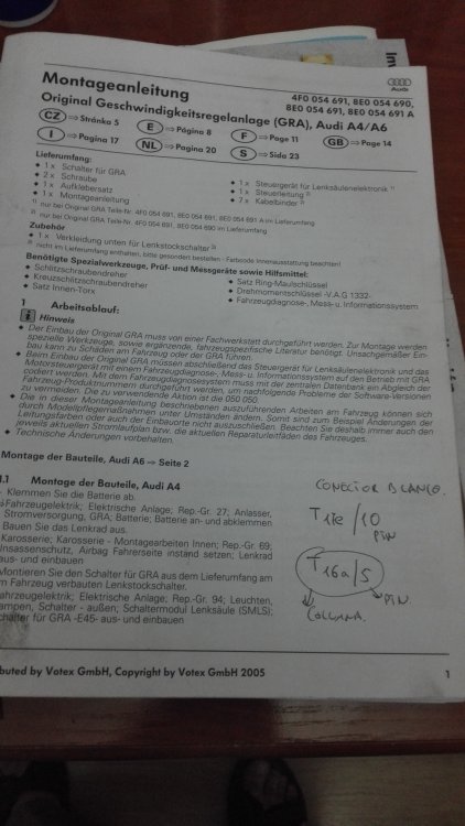

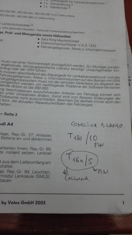

Hola Carlisu Ya tengo funcionando el tempomat en el coche y va de maravilla . Has tenido razon no he montado el cablecito este , y me lo ha codificado sin problema . Muchas gracis por todas tus respuestas ( de hecho eres el unico que me ha contestado ) . Ahora voy a poner la esquema que me lo han facilitado los de la casa audi de aqui de Madrid ( eaquema que se llama esquema no es mas bien es la informacion de donde arranca y donde para). Una punta del cable se monta en el conector blanco t17e/ pin 10 que es la centralita del motor ( que esta debajo del capot del motor en el lado izquerdo) y la otra punta en el conector t16a/pin 5 de la columna de direccion. Mi jefe tiene un a6 y en el suyo si que he tenido que montarlo . Aver ahora cuanto dura hahaha....... Un saludo , y aqui te dejo la foto con el apunte.

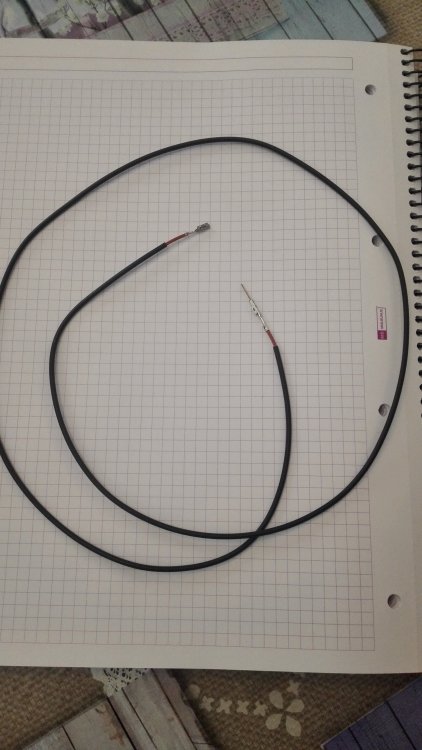

Hola foreros Tengo un A4 b6 del 2004 y le he comprado con el numero de bastidor el kit tempomat compatible , pero el kit aparte de maneta tempomat trae un cable pero no see donde se conecta ( de donde arranca y donde para ) . El cable es el de la foto Sabe alguien que es este cable y donde se conecta ?

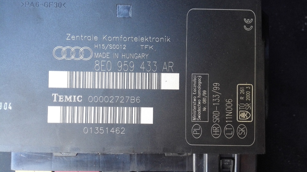

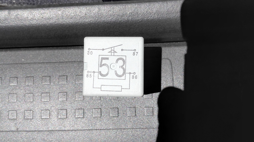

Hola Amigos foreros Como os he comentado en unas temas anteriores tengo un A4 b6 y de un par de meses ha dejado de funcionar las luces de interior y de maletero, lo de mas funciona todo la perfection he comprobado una por una todas las cerraduras ( las 5 ,4 puertas y la del maletero ) pero no falla ninguna , he comprobado todos los fusibles hasta incluso los de bajo de volante ( aquí hay 3 de las gordas ) pero tampoco hay alguna fundida así que decidí llevarlo a un taller . Después de una semana no ha dado con el fallo ( no es la casa Audi es un taller de electrónica de coche recomendado por un amigo ) y me lo he traído a casa así desmontado como me lo desmontaron en el taller . Me puse a montarlo yo y revisando de nuevo los cabes ( para a ver si no me ha pasado algo por alto ) y vi unos reles debajo de salpicadero lado conductor. AHORA VIENE LA PREGUNTA ( ver foto abajo ) a que da servicio el rele nº 53 ??? Que por el dibujo PARECE las 4 puertas y el maletero ? También hay hay otros 370 y 372 ( me parece que es a estos no le hice fotos ) LA PREGUNTA ES : PUEDE SER ALGÚN RELE DE ESTOS QUE ME DA SOLO FALLOS DE LUCES DE INTERIOR Y MALETERO ???? También subo una foto de la centralita de confort .Puede ser tambien esta que me da el fallo ? Gracias por vuestras respuestas Este es mi coche
