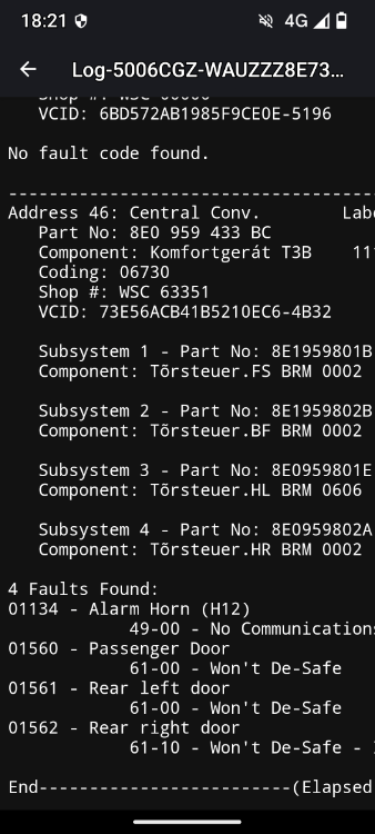

  11. Bueno. Después de solucionar el error siguiente en el módulo 46 os comento qué es el sistema Safe, que era el motivo de este post y cómo se soluciona. El sistema Safe en el módulo 46 hace referencia al sistema de seguridad que llevamos. Cuando entras en el coche, si llevas puesto el cierre selectivo a partir de 1 kms/hora no se pueden abrir las puertas desde el extarior. De manera que en caso de que salten los Airbags el sistema SAFE desbloquea las puertas para que puedan abrir desde el exterior. La solución pasó por desmontar todas las cerraduras( por que me daba fallo en todas las cerraduras) y repararlas. Hay varios tutos en youtube explicando cómo se hace Concrétamente resoldé los puntos que van del conector a la placa. Automáticamente se solucionó también lo sigueinte: En el Fis ya marcaban puerta abiertas. Antes no. La luz de los pies de cada puerta ya se encendían. Antes no. Sin embargo las que llevan rojas en las puertas sí que funcionaban. Así como la luz que proyecta hacia el suelo. también se encendia de nuevo la luz central del techo. De manera que si tee da ese fallo y no se encienden las luces de los pies y no marca puerta abierta en el Fis ya sabes a qué es debido. Saludos

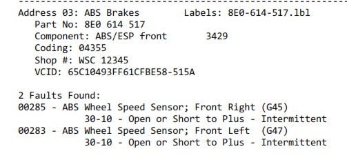

  21. Bueno. Pues acabo de solucionar el problema sólo me falta rodarlo unos días. Pero en otras ocasiones ya me hubiera aparecido el fallo de nuevo.. Pongo los problemas que tenía para que algún forero con el mismo problema lo pueda identificar. Antes un poco de historia. Me cambiaron un ABS y no podían hacer que funcionara. Estaba bien codificado. Este mecánico ya me cambió otro en su día y sabe lo que se hace. Es decir, sabe lo de calibrar el G85, Hacer el test de función ESP etc. El caso es que me dijo que tenía que ser el cuadro pero yo quise investigar porque además este tío lo dió por desahuciado. Los fallos que me marcaba era: 00283 - ABS Wheel Speed Sensor; Front Left (G47) 30-00 - Open or Short to Plus Y los sintomas: Luces fallo encendidas, fallo de velocímetro y dejar de ir AA. Lo primero fue cambiar sensores de lado. Me seguía dando fallo el izquierdo. Luego descarto Sensor. Compruebo continuidad de sensor al módulo, resultado ok. Corto por lo sano la instalación del sensor y tiro cable directo por descartar que estuviera pelado pero no cortado. Resultado: mismo fallo. Cambio ambos sensores por que por lo que vale y lo que me estaba costando solucionarlo lo preferí. Además aleatoriamente me daba fallos también el derecho. Hice todo lo que averigüe en muchos foros sin resultado, Revisar fusibles, bateria, desconectarla, limpiar conectores, . Nadie ponía un fallo y sintomas como el mío. Aparte de llevarme todo por lógica al modulador vi este post de Ross-Tech: https://forums.ross-tech.com/index.php?threads/1997/ concrétamente: "Digamos, por ejemplo, que está trabajando en un 2003 A4 y el ABS el módulo está fallando, tal vez marcando códigos para sensores de velocidad de rueda defectuosos a pesar de que los sensores y el cableado están en el diseño de fábrica (entonces puede suceder). VCD muestra el ABS número VAG como 8E0-614-517-G y su codificación suave es 04499. Llamas a tu depósito de chatarra local y se han usado bien ABS módulo de un 2003 A4, número de pieza 8E0-614-517-H. Lo instalas y cuando vas a hacer el codificación/inicio de sesión, las cosas simplemente no funcionan." En definitiva compré otro módulo y lo he instalado y he podido resolver(espero) el fallo. Pongo al final un autoscan por que varios fallos se me han ido también. Fallos que tampoco averiguaba qué eran. Entre ellos un 18061 - Please check DTC Memory of ABS Controller P1653 - 35-10 - - Intermittent en el modulo 01-Motor. También un fallo en el modulo 09- Central eléctrica 01312 - Powertrain Data Bus 79-00 - Please Check Fault Codes Ahora iré poco a poco a por los otros fallos que tengo.... Saludos Audi A4 B6 130 cv 1.9 tdi 2003 Chassis Type: 8E (8E - Audi A4/S4/RS4 B6/B7 (2001 > 2008)) Scan: 01 02 03 08 09 0F 11 15 16 17 18 25 36 37 45 46 55 56 57 65 67 69 75 76 77 VIN: WAUZZZ8E73A117409 Mileage: 267410km-166160miles ------------------------------------------------------------------------------- Address 01: Engine Labels: 038-906-019-AVF.lbl Part No: 038 906 019 JQ Component: 1,9l R4 EDC 0000SG 1570 Coding: 00002 Shop #: WSC 63351 VCID: 6FED66BB2D9D05EE2A-4B18 WAUZZZ8E73A117409 AUZ6Z0B0175164 1 Fault Found: 17994 - Engine Mount Solenoid Valves (N144/N145) P1586 - 35-10 - Short to Plus - Intermittent Readiness: 0 0 X X X ------------------------------------------------------------------------------- Address 03: ABS Brakes Labels: 8E0-614-517.lbl Part No: 8E0 614 517 Component: ABS/ESP front D1320 Coding: 04255 Shop #: WSC 12345 VCID: 65C10493FF61CFBE50-515A No fault code found. ------------------------------------------------------------------------------- Address 08: Auto HVAC Labels: 8E0-820-043.lbl Part No: 8E0 820 043 H Component: A4 Klimaautomat 1016 Coding: 00000 Shop #: WSC 63351 VCID: 2643439FC2E704A699-5178 4 Faults Found: 01842 - Potentiometer/Actuator for Temperature Flap; Right (G221) 30-10 - Open or Short to Plus - Intermittent 01274 - Air Flow Flap Positioning Motor (V71) 41-10 - Blocked or No Voltage - Intermittent 00604 - Potentiometer Positioning Motor for Air Flow Flap (G113) 30-10 - Open or Short to Plus - Intermittent 00716 - Air recirculation Flap Positioning Motor (V113) 41-10 - Blocked or No Voltage - Intermittent ------------------------------------------------------------------------------- Address 09: Cent. Elect. Labels: 8E0-907-279-8E2.lbl Part No: 8E0 907 279 E Component: int. Lastmodul RDW 0305 Coding: 00001 Shop #: WSC 12345 VCID: 3467A9D7043B663617-4B32 1 Fault Found: 00988 - Lamp for Brake Light; Right (M10) 57-00 - Electric Circuit Failure ------------------------------------------------------------------------------- Address 15: Airbags Labels: 8E0-959-655-84.lbl Part No: 8E0 959 655 B Component: Airbag 8.4EP 2000 Coding: 0010602 Shop #: WSC 63351 000 00000 VCID: 366393DF4247742629-5178 No fault code found. ------------------------------------------------------------------------------- Address 16: Steering wheel Labels: 8E0-953-549.lbl Part No: 8E0 953 549 F Component: Lenksáulenmodul 0308 Coding: 00011 Shop #: WSC 12345 VCID: 366393DF1247742629-4B18 No fault code found. ------------------------------------------------------------------------------- Address 17: Instruments Labels: 8E0-920-9xx-8E2.clb Part No: 8E0 920 900 K Component: KOMBI+WEGFAHRS. RB4 D35 Coding: 00100 Shop #: WSC 00258 VCID: 2C57B1B7DC0B3EF64F-515A WAUZZZ8E73A117409 AUZ6Z0B0175164 1 Fault Found: 01304 - Radio 49-00 - No Communications ------------------------------------------------------------------------------- Address 45: Inter. Monitor Labels: 8E0-951-177.lbl Part No: 8E0 951 177 Component: Innenraumueberw. 0604 Coding: 00001 Shop #: WSC 00000 VCID: 6BD572AB1985F9CE06-51B2 No fault code found. ------------------------------------------------------------------------------- Address 46: Central Conv. Labels:. 8E0-959-433-MAX.clb Part No: 8E0 959 433 BC Component: Komfortgerát T3B 1110 Coding: 06762 Shop #: WSC 63351 VCID: 73E56ACB41B5210ECE-4B18 Subsystem 1 - Part No: 8E1959801B Component: Tõrsteuer.FS BRM 0002 Subsystem 2 - Part No: 8E1959802B Component: Tõrsteuer.BF BRM 0002 Subsystem 3 - Part No: 8E0959801E Component: Tõrsteuer.HL BRM 0606 Subsystem 4 - Part No: 8E0959802A Component: Tõrsteuer.HR BRM 0002 4 Faults Found: 01134 - Alarm Horn (H12) 49-00 - No Communications 01560 - Passenger Door 61-00 - Won't De-Safe 01561 - Rear left door 61-00 - Won't De-Safe 01562 - Rear right door 61-00 - Won't De-Safe End-------------------------(Elapsed Time: 06:00)---------------
  22. Bueno. Pues finalmente voy a cambiar la centralita por la que debe de llevar. Fuí a Audi y con mi VIN me dijeron que terminaba en BD y a mí me pusieron otra en un taller. A ver si de una vez soluciono los fallos raros que me hace el cierre centralizado.
  23. Bueno. Pues yo finalmente voy a cambiar el modulador de ABS . Después de todas las pruebas que le he hecho ya todo me lleva a l modulador. Así que ya contaré..

  25. Me refiero a este que está en el modulo 46.
