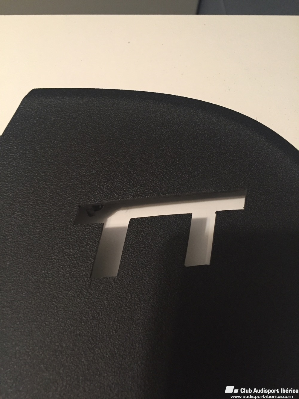

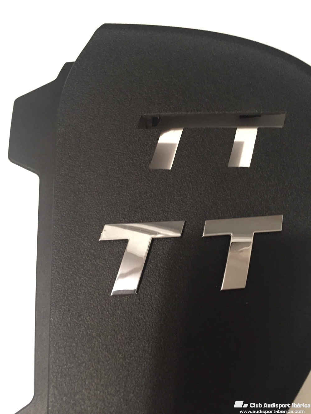

	Os voy a contar la última, hace unos días buscando en eBay tope con una tapa de fusibles del mk3 que me encantó ya que llevaba las iniciales de TT grabadas, pues nada esa fue la idea de la liada, como no confiaba mucho en mi, compre una tapa del lado izquierdo y unos anagramas del portón trasero. Lo fácil habría sido pegarlas directamente pero decidí hacer el agujero y embutirlas dentro, aquí van unas fotos. La parte más complicada hacer el agujero, con mucha paciencia

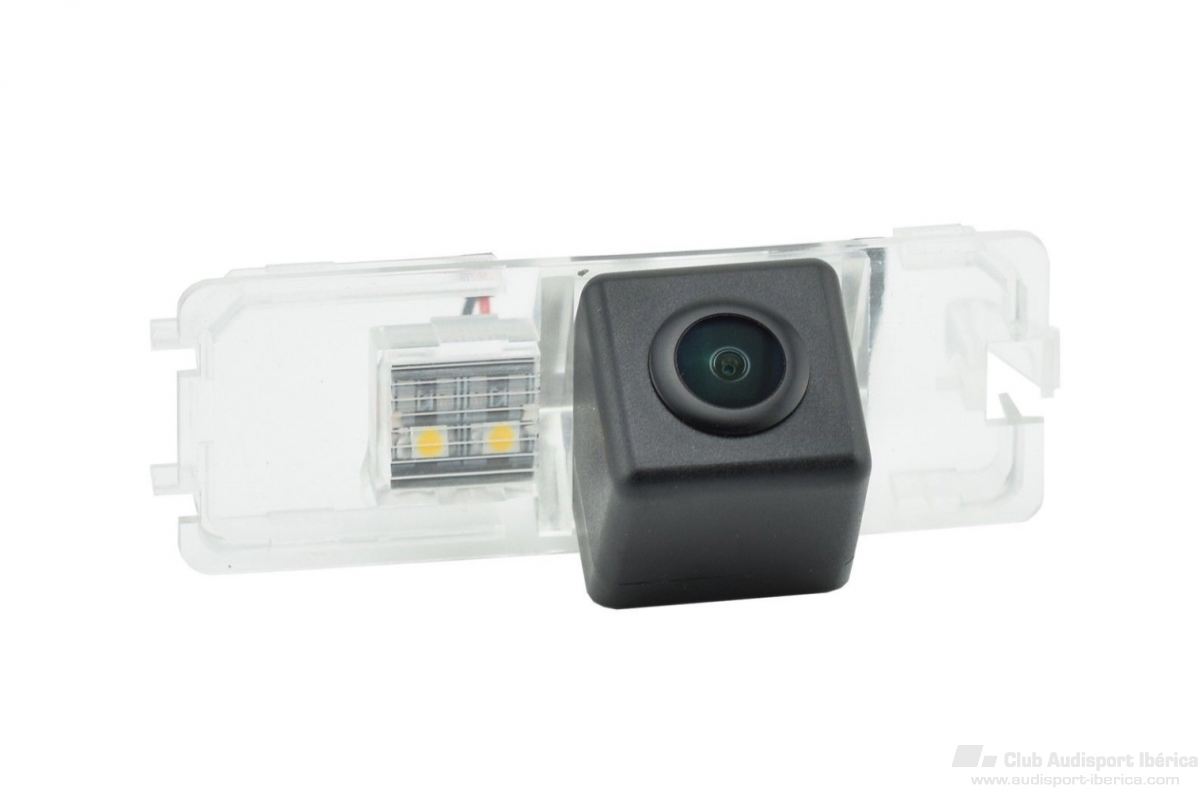

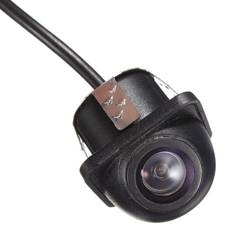

	Qué pasada Ha quedado genial. En breve tengo intención de ir detrás y montar navi y cámara, ¿podrías dar algún detalle más sobre esto que comentas de la intensidad de luz? ¿Cómo es la cámara que has quitado? Creo que veo un agujero en el portón donde iría la cámara, ¿es así? ¿Qué has usado para hacer el agujero y qué diámetro es? Perdona tanta pregunta. Gracias, un saludo! Hola Pedracca, te cuento, realmente es la tercera cámara que pongo, las otras dos por aquí andan, mi primera opción fue ponerla en la maneta de apertura del portón, pero como no hay y al final no me atreví con el Brico de ponerla y hacer un agujerazo en la chapa, probé la opción de ponerla en el la luz de la matrícula, pero no queda bien porque está muy metida para adentro y el filo del portón quita visión además que los dos simples leds que lleva no iluminan como el otro plafón ni en intesidad ni color. La segunda fue comprar otra y hacer el agujero y ponerla centrada, el agujero le hice con una sierra de corona que traía la propia cámara, problema, el mismo cerca del filo del portón no se ve y lejos se ve hasta la matrícula de abajo, así que solo me quedaba la opción de poner otra más alta, suplementarla para salvar el borde del portón y que no se viera nada más que un poco el parachoques. En el a4 la llevó en la maneta de la puerta del maletero y es la mejor opción porque queda centrada se ve perfectamente pero el problema es que en este coche no se puede poner.

	Para poder pasar los cables he tenido que sacar un plafón de la matrícula Enviado desde mi iPhone utilizando Tapatalk
	Le he añadido un suplemento el cual posteriormente he pintado del color de la carrocería: Enviado desde mi iPhone utilizando Tapatalk
	Bueno pues hoy he instalado la segunda versión de la cámara trasera, ya que la primera no terminaba de convencerme. Lo cierto es que el TT parece no estar diseñado para añadirle la cámara, el borde en el que acaba el portón complica bastante la instalación eso y la ausencia de maneta, por lo cual como no quería perder intensidad de luz en la matrícula he instalado una cámara convencional suplementada para salvar el filo del portón. Aquí van unas fotos: Enviado desde mi iPhone utilizando Tapatalk
