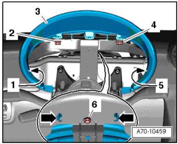

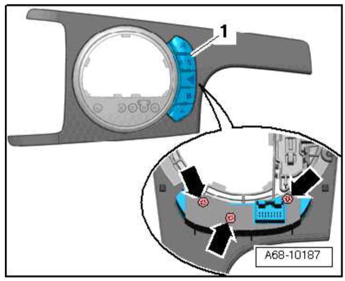

Una vez quitado el cuadro hay que soltar todos los tornillos que se indican, tened especial cuidado con los dos pequeños 1 y 5 no se os caigan y se cuelen en la consola central especialmente el 5 Una vez fuera los tornillos podemos retirar la cubierta

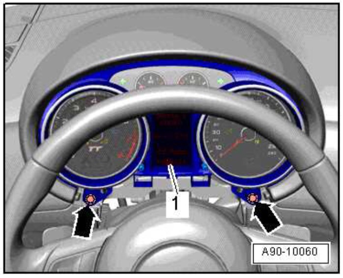

Con el coche sin contacto, lo siguiente es retirar el cuadro de instrumentos, de tal manera que hay que quitar los dos tornillos que se indican en la imagen y que quedan a la vista después de quitar el cubrejuntas:

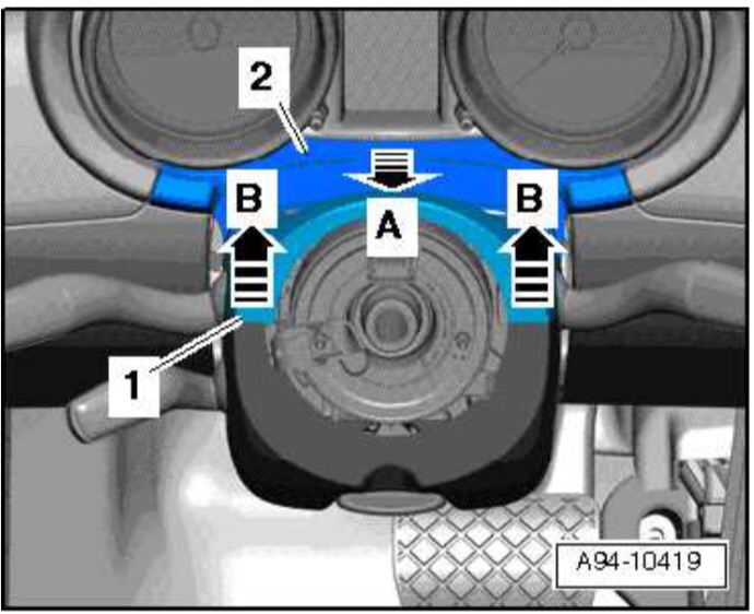

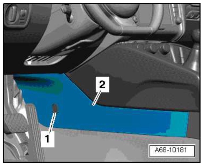

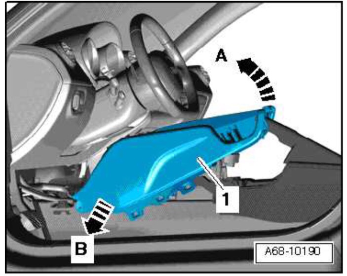

Lo primero que hay que hacer es poner el volante lo más bajo posible y sacar el cubre juntas 2, sale tirando hacia nosotros como indica la imagen, no es necesario desmontar nada más para quitarle, solo tirar sin miedo

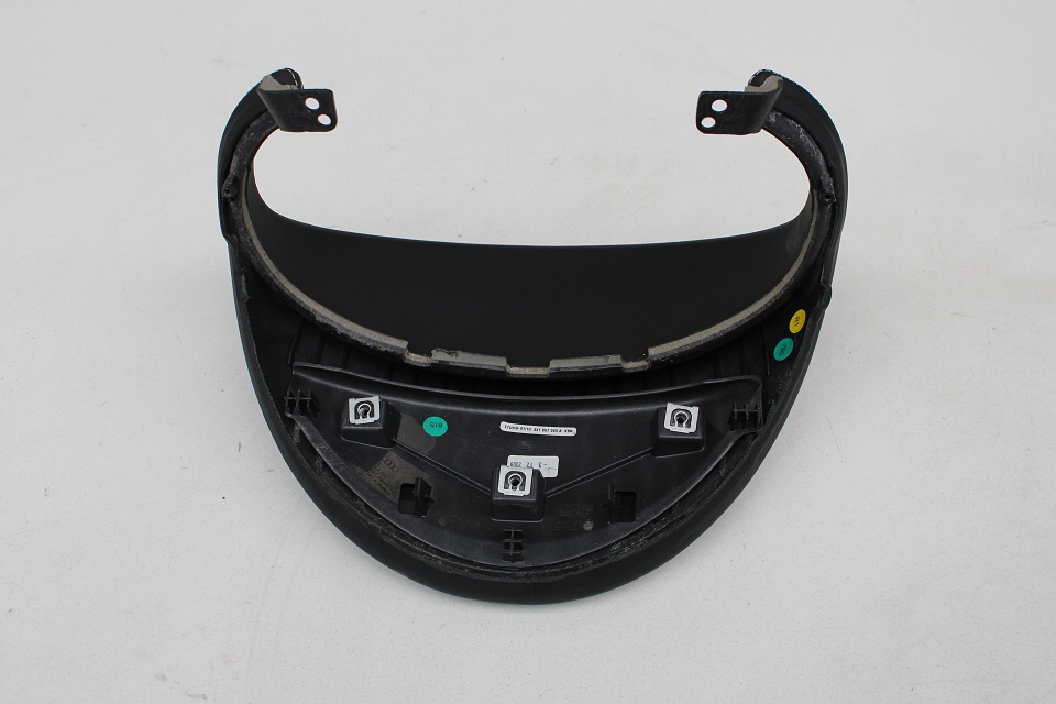

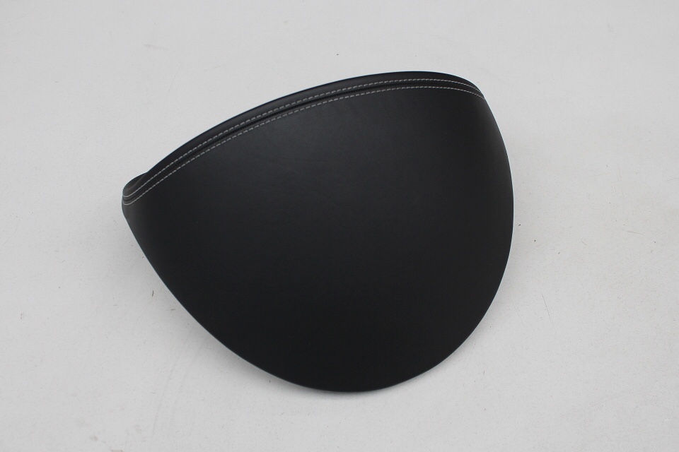

Vamos al lío, como dice el título voy a intentar resumir como se cambia la cúpula del volante, os dejo fotos de la actual de plástico y la nueva en cuero con las costuras en plata, si alguien necesita las ref solo tiene que pedirlas: Vieja Nueva

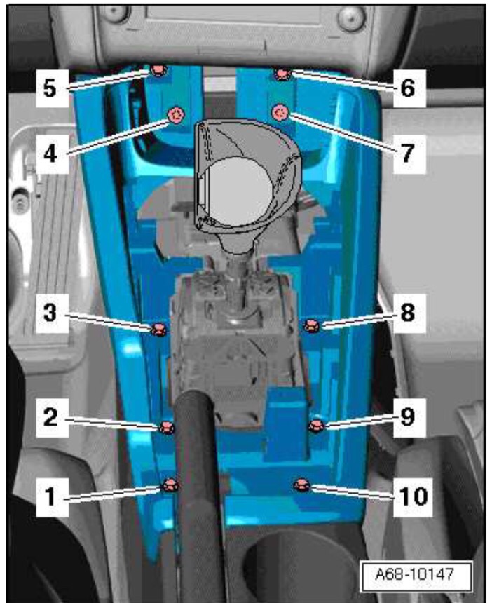

A continuación levantamos la moldura, la cual va encajada a presión, es muy sencillo Una vez más quitada la moldura quedan a la vista todos los tornillos que hay que soltar a mayores de otros 4 que hay detrás del clima Para sacar el clima es muy sencillo no es necesario sacar la radio ya que va sujeto solo con dos presillas a los lados, introduciendo un gancho entre la radio y la parte superior del clima tirando sale Una vez quitado el clima quedan a la vista los tornillos 4, 5, 6 y 7 y ya podemos quitar el cenicero -

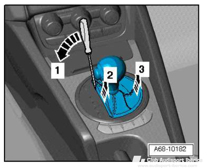

Una vez suelta la parte trasera vamos con la delantera, comenzamos quitando el revestimiento de la palanca de cambio, simplemente con tirar del cuero hacia arriba sale, aunque nos podemos ayudar de algun desmontador -

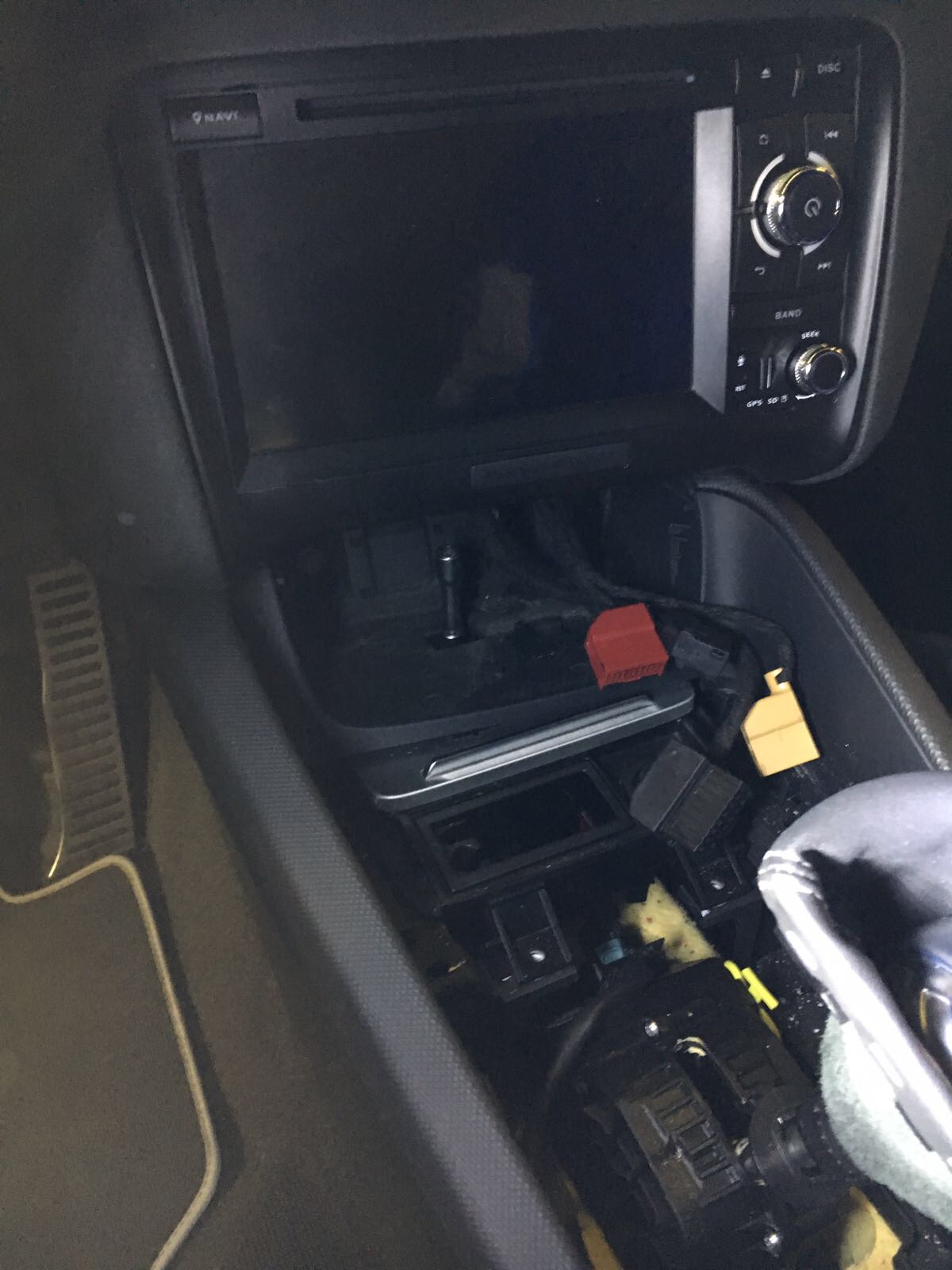

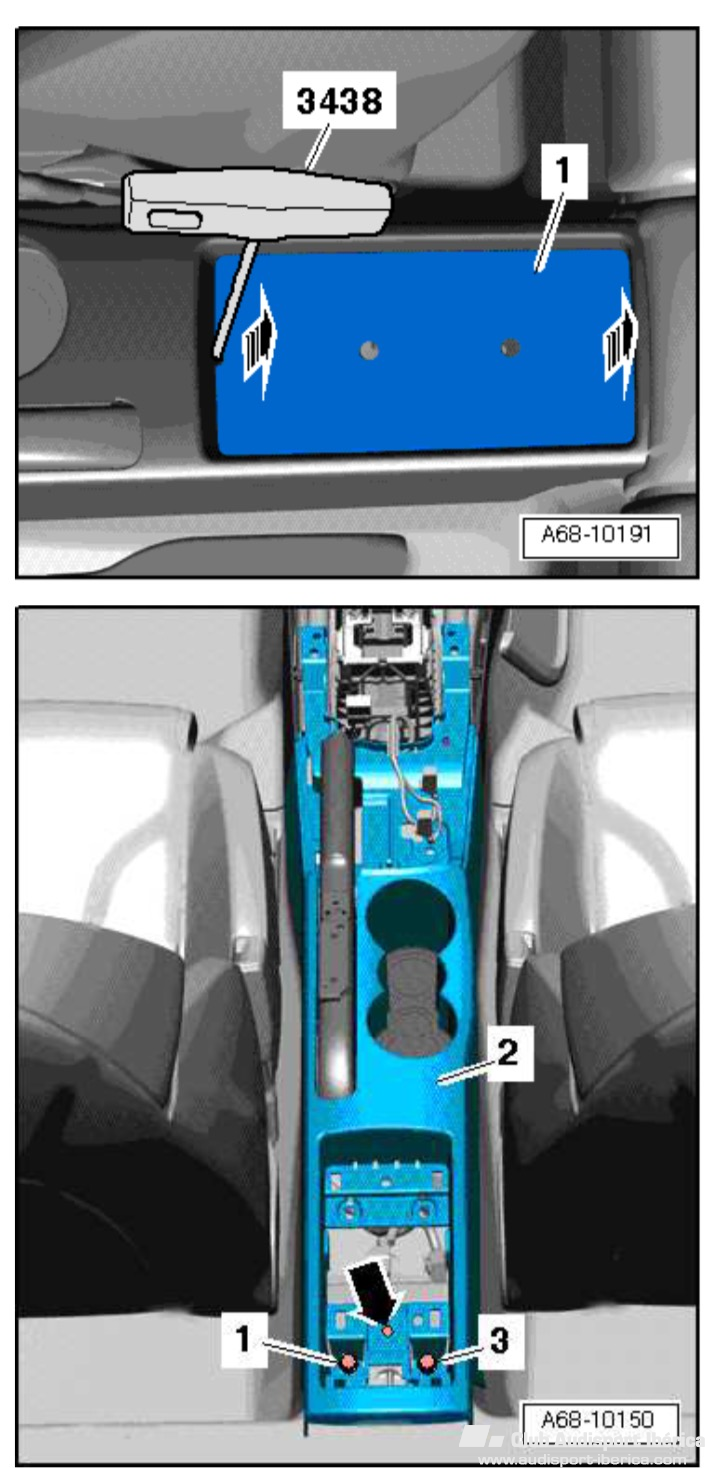

Comenzamos la parte trasera: - levantamos la goma del porta objetos. - con el gancho retiramos la tapa - aflojamos las dos tuercas 1 y 3, soltamos el cable del aux, y el clip del mazo de cables que va por debajo indicado por la flecha, de esto no tengo foto os adjunto el esquema -

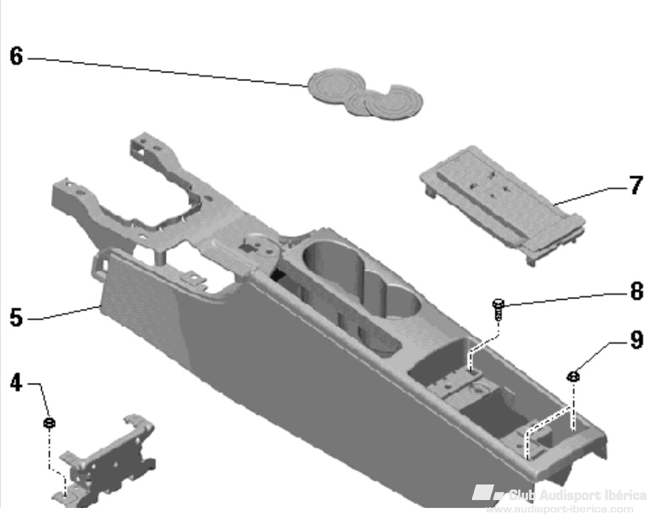

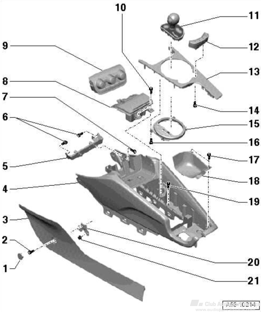

La consola central está formada como ya sabéis de dos partes, para sacar la delantera es necesario quita la trasera, este es el despiece de ambas -

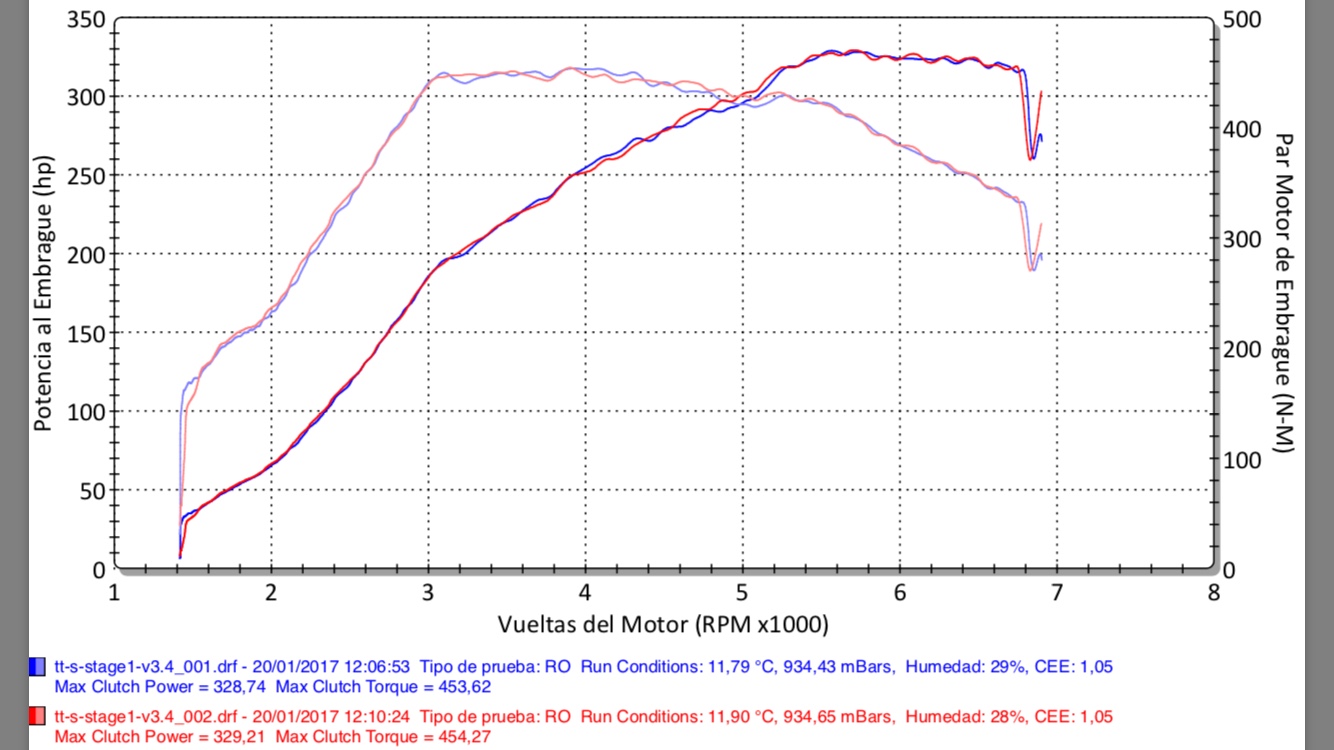

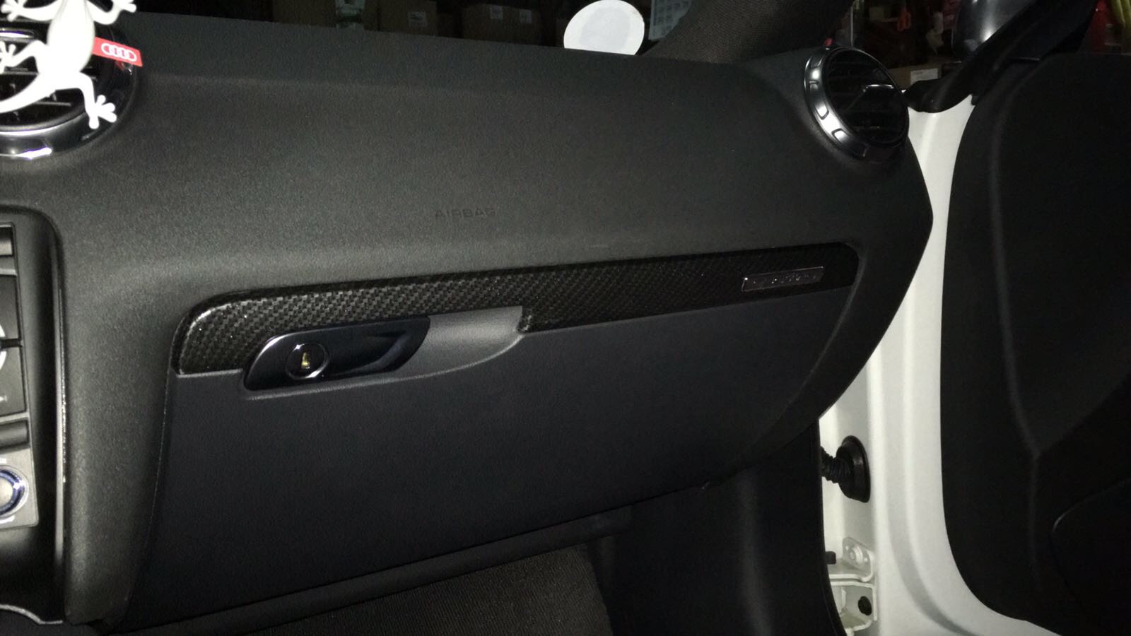

Bueno tengo que reconocer que ha sido un día entretenido, empezó con la repro de APR en vagspeed, siguió con la comida con una compañía inmejorable con Sergio y José y termino la tarde bricoleando cambiando, consola, freno mano, cubierta volante ahh y los carbonos. De momento aquí va la primera parte, así quedo el TT después del chispazo 329 cv y 454 de par, próximamente más [emoji57] Enviado desde mi iPhone utilizando Tapatalk
