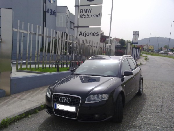

Ya ves Nelson ahora me uno a tu club... jejeje.... Saludos. jejejeje.. Eso eso, las SLine 9 radios, pro en 19 como las mias jejejeje Ser son bonitas pero hay otras mas bonitas .... En 19" quedan muy bien pero el perfil es muy poco para viajar. Muchas gracias paisano. Con esas salidas serás facil de ver... Un saludo vecino. Seguro que si que nos vemos. Saludos.
Muchas gracias no lo compre alli, saque unos fotos alli enfrente porque tenia la moto en Arjones y de paso aproveche a sacar unas fotos, no puse esta foto por no levantar suspicacias. Vives en Vigo ?, yo por travesia. Un saludo.

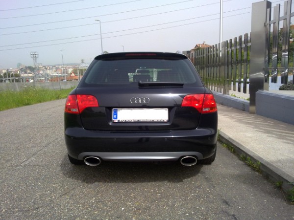

El navegador no es original son los replicas y fue comprado en tradetec en el sguiente enlace http://www.tradetec.es/epages/eb1800.sf/es_ES/?ObjectPath=/Shops/eb1800/Products/270/SubProducts/270-0001 Todas lasa funciones perfectamente , lo mejor el bluetooth manos libre y navegador. El tdt en normal tarda un poco en cargar, las emisoras de radio tiene perdida de potencia con respecto a la original y el sonido bien. Para el precio que tiene esta bien por todo lo que ofrece. buah el culito tremendo!! y esas colas...... me podrias decir dond las has pillado Las pille en Portugal en un taller especilizado en escapes que fue donde me las pusieron. Tengo fotos y ya pondre el brico del cambio de un silencioso a dos silenciosos Muchas gracias alguno que le guste estas salidas :clap1: , no se ven tran brutas en la realidad. El restiling RS4 no lo vera este año la KDD Gallega , que por cierto te veremos alli con el japo, no .
A mi me parecian ASI pero en persona me gusta mucho , mas que las 4 salidas que las del S4. El paragolpes comprendo que le quedaria mejor de del RS4 pero por ahora ahi que esperar. En 18 bien y perfil maximo 40 sino se nota mucho en los viajes y la mujer ya tuvo la experiencia en mi ex A3 y no convence. Exteriormente fenomenal. Me gusta mas en 18 ya que llevo años con 18" y las 17" las veo un poco pequeñas, no es porque no me gusten, El paso a 18" Pues a mi siempre me gustaron mas rectangulares u ovaladas que las dobles salidas. Un saludo a todos

Muchas gracias, el motor es el 2.0 tdi de 140cv que se me olvido ponerlo, ya que hice brico para poner las salidas con el escape del 2.7 tdi. Un saludo.
Fotos de ese culito que tanto me gusta, solo faltaria que la defensa fuera completa del RS4 y unos cuantos burros jejeje.....
Despues de vender mi A3 :crying_anim: , ahora como aumenta la familia hay que aumentar de coche y nada mejor con un modelo que siempre me gusto desde que existe el RS2 . :notworthy: Es de diciembre de 2007 y como vereis en las fotos tiene Sline exterior e interior , tempomat, bixenon, cortinillas laterales , apoyabrazos, spolier S4, salidas RS4, escape original del 2.7 Tdi, Radio Dvd con Gps y doble Tdt , alfombras delanteras y del maletero de plastico originales ............. Espero que os guste y nos vemos por el foro.

Una preguntilla aunque no venga a cuento de donde has pillado esas colas es que tengo el tubo de un 3.0 tdi y se lo quiero acoplar al mio y tenia algo de ese tipo en mente. Si pudieras poner una foto de donde se unen los tubos con la salida del coche tambien te lo agradeceria.saludos La salidas me las pusieron en Portugal en un taller especializado solo de escapes. Cada salida tienen sentido derecho e izquierdo. No son iguales. Te pongo fotos. -
