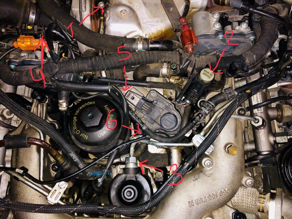

Hola compis Despues de conseguir cambiar satisfactoriamente el termostato de EGR y con ello solucionar mi problema con la temperatura, ya me estoy viniendo arriba y voy a cambiar los aceites de la caja y del diferencial trasero. Que aunque sean de por vida, prefiero cambiarlos! El coche es un 3.0 TDI QUATTRO y los códigos son JKQ KMU Los aceites que pondré, a no ser que me indiquéis algo diferente serán: Para la caja el Ravenol VSG 75w 90 y para el diferencial el Ravenol MTF-2 75w 80 Creo es así, lo que pasa es que en el Etka no veo claro cuántos litros e de echar a la caja... pone que 3,5 l.(o eso leo yo, pero me creo que es bastante más...) y en el diferencial unos 0,9 l. Ya sé que hay que echar hasta que revose por el tapón, pero es por saber cuánto comprar!!! Un saludo
Bueno, no a quedado muy profesional, pero igual orienta un poco. 1: Es un tubo rígido que lleva gasoil. Lo solté de arriba, con un vaso de esos especiales del grupo VW de doce caras creo (cuidado porque lleva dos arandelas)... luego lo forcé por debajo de los manguitos y lo dejé por ahí sin estorbar mucho. 2: Clavija que pone “madre in USA” simplemente soltar. 3:Tubo rígido de gasoil. Va con 17, lo quité del todo. 4: Clavijas... ahí hay dos juntas... quitarlas para hacer hueco, porque por ahí hay que quitar un tornillo de torx (que no me acuerdo para qué era, pero que quité) 5: Clavija de EGR... desconectar para que no estorbe. 6: Lo negro que se ve arriba de la abrazadera metálica es el termostato en cuestión. Primero de todo, es vaciar el anticongelante, porque en cuanto quitas la abrazadera del termostato, se va todo por ahí. Mas o menos es así... alguna cosilla más habrá, pero es así. El termostato está amarrado con una abrazadera por abajo y con un enganche metálico en forma de U de los que va a presión (que fué lo más difícil tanto de quitar como de volver a colocar) Si os animáis ha hacerlo vosotros, preguntarme lo que queráis!!!
Bueno... el termostato de la EGR está cambiado! Lo e hecho en el garaje de un amigo a 30 km de mi casa, y e de decir que creo que está SOLUCIONADO. En el trayecto de vuelta a los 5 km ya sé a puesto a 90 y de ahí ya no se a movido. Supongo que todavía es pronto para cantar victoria, pero me parece que pinta bien. Sobre el desmontaje... pues es un poco lío... más vale que si os ponéis a ello seáis un poco mañosos. No e sacado fotos, porque cuándo me pongo, me pongo!!! Así por encima hay que quitar el anticongelante y varías tuberías del gasoil. A la tarde intentaré sacar alguna foto del motor e intentaré indicar las cosas que desmonté.

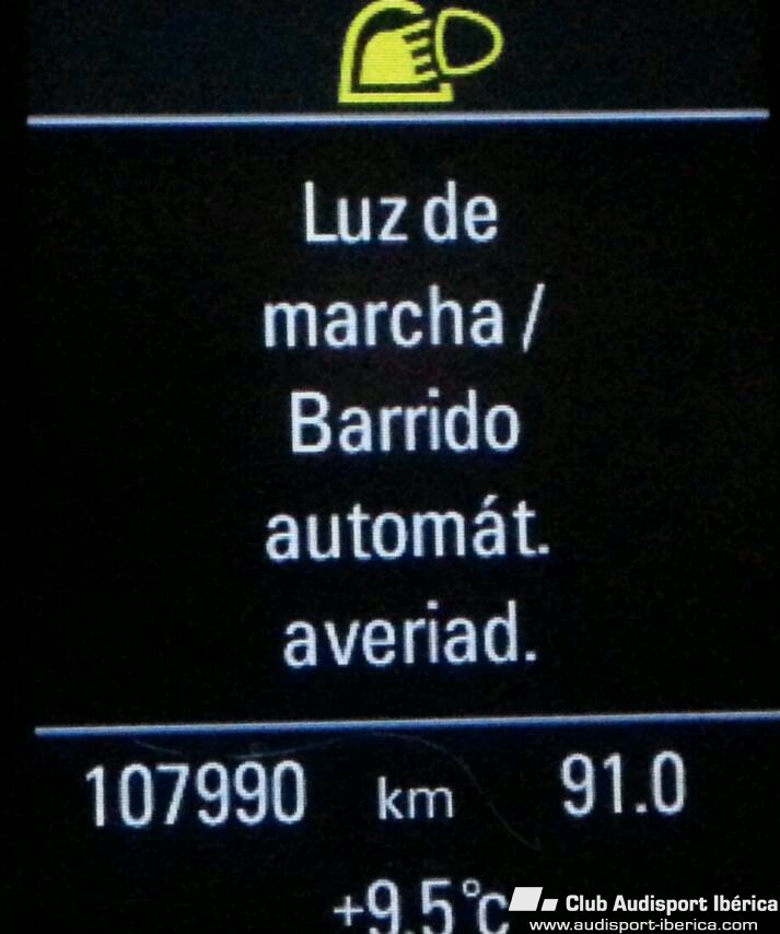

Y ahora porqué me pasa esto???
rafarally responde a rafarally de discusión en Audi A4 / Allroad B8 (2008-2015)
Vale gente... E tardado, pero ya está. El fallo que me marcaba, era que la nueva centralita que le puse, pues llevaba por defecto activado el sensor de luces y lluvia. Así que enrredando con el Vag, me metí en el apartado 09 Electric, llegué al bit 22 y ahí estaba activado. Un click y listo. Por lo tanto se deja cerrado este problema. Muchas gracias a todos. -
Yo en un principio, en la primera red de abordo no tenía ningún sensor, ni de agua, ni de lluvia... pero quizás la nueva centralita pues si lo llevaba, y puede ser el fallo... -
Pues si Jordillo, la cosa es que el coche a vuelto a su normalidad, en lo que se refiere a el tema de la luz tenue y la falta de luz en el habitáculo, pero cuando pongo el contacto sigue apareciendo ese fallo en el FIS. Mañana si tengo un rato intentaré pasar el Vag, por si quiere sonar la flauta, y lo consigo quitar... -
Bueno, pues ayer estuve en el conce. Le comento que me tienen que resetear un fallo, que creo que es la protección de componentes (se me queda mirando como pensando... les cuento lo que e hecho con los faros, y hasta aquí todo bien. Le metieron adentro, y después de un rato, sale el jefe de taller y me dice que que c*** e hecho, que podía haber roto el coche cambiando la red de abordo, que eso no es un juego, que podía haber desfasado todas las funciones eléctricas del coche, que estoy loco... :drooling: Me quedo flipando, no se ni que decirle... El tio se pone a explicarme que ellos introducen el número de bastidor del coche en el programa y que Audi online les manda el nuevo código para repararlo, y que esta pieza nueva, como no corresponde a este número de chasis, pues no pueden hacer nada!!! Les comento, que sí, que se puede hacer, y me dicen que un concesionario oficial no, y les digo que sí, y me dicen que imposible, y les digo... sois unos incompetentes!!! Bueno, después de una "alegre" discusión pues se marchó... pasé por caja (58 loris) y me monté en mi quattro de mala hostia, y cual fue mi sorpresa???? Pues que la iluminación interior del habitaculo funcionaba, que el FIS y el MMI ya no estaban tenues, pero al dar el contacto, sigue saliendo el fallo en el FIS. Que os parece la experiencia???? -
Pues Tineo.... La verdad es que no e contrastado la compatibilidad de la nueva red de abordo... Me e fiado de lo que dice Deymos, y del foro de Audizine. -
No te entiendo a que te refieres... -
Si Tineo, lo de la protección de componentes del módulo. Pues probaré lo primero en Torrelavega, en Parte Automóviles, porque es la que más cerca me queda, y la verdad que no me han tratado mal. Ya os contaré.
