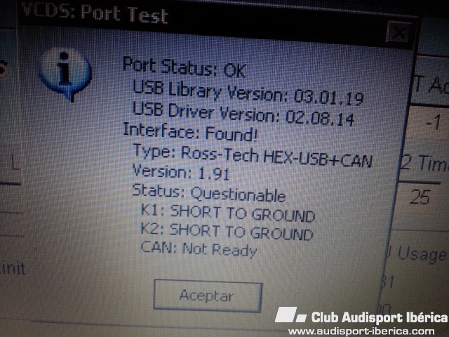

No compis, no.... Ni internet, ni nada raro!!! A vosotros cuando arrancais el Vag y dais al test, en el estado no os pone cuestionable, no? Os pone OK, o que?
Si, el contacto está conectado!!! Lo que no entiendo, es porque me dice que el estado es cuestionable? Vaya rayada que tengo con el Vag!!! Por dios....
Hola compis.... Tengo un problema con mi Vag. Que me podéis decir de lo que le pasa? Solo me deja hacer el autoscan, y eso pues no me vale para lo que tengo que hacer... Deciros que es el 11.11.3 y que solo funciona con sistema operativo de 32 bits, por lo que está instalado en un XP. En los anteriores Vag que tuve, al conectar el cable al portatil, la luz se ponía en verde, pero con este primero parpadea en rojo, cuando le doy para hacer el test, parpadea en rojo/verde, y luego se queda en rojo fijo.
