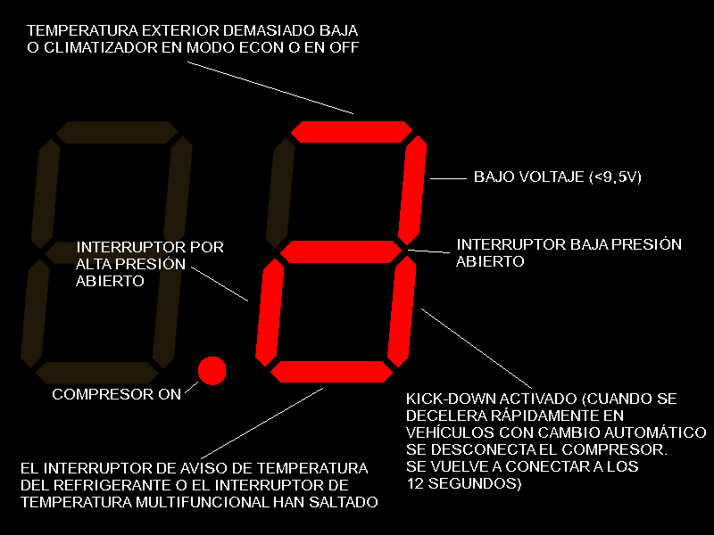

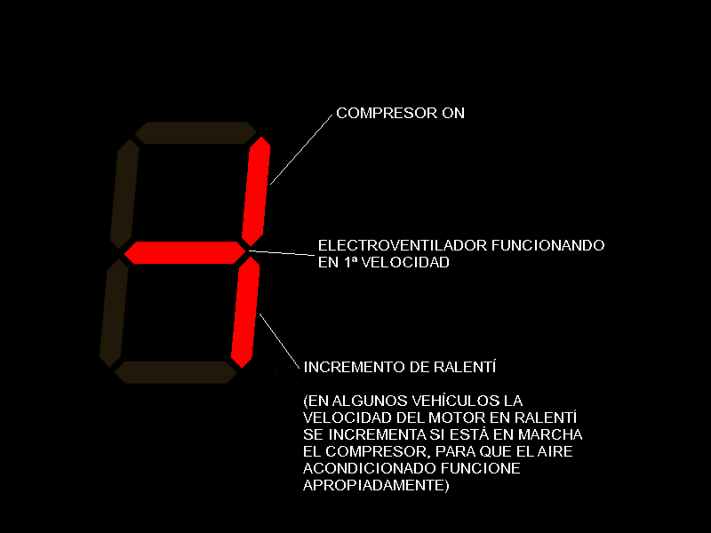

  16. 17 DISPLAY GRÁFICO DE LA SITUACIÓN DEL COMPRESOR: Muestra alguno de los segmentos del display iluminado, según el compresor esté encendido o apagado. Si el compresor está en marcha sólo se iluminará un punto (que es lo habitual) y si se ha desconectado por algún motivo se iluminará alguno de los otros segmentos indicando el motivo.

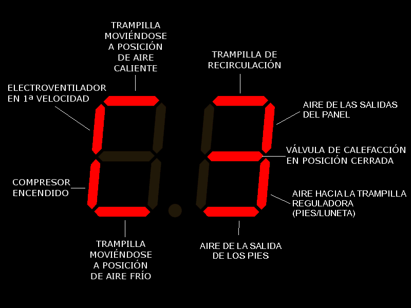

  21. 7 REPRESENTACIÓN GRÁFICA DE LA POSICIÓN DE LOS DIVERSOS ELEMENTOS DEL CLIMATIZADOR: En este canal, el climatizador muestra algunos de los segmentos del display iluminados, según la posición de los diversos elementos del sistema. Para interpretar su significado mirar la imagen que adjunto.

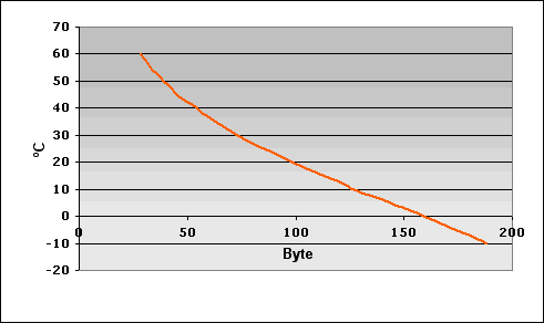

  24. 4 VALOR DEVUELTO POR EL SENSOR DE TEMPERATURA EXTERIOR 1: Igual que los dos sensores anteriores el valor devuelto es un Byte, proporcional a la resistencia del sensor. Sin embargo los sensores exteriores tienen una graduación diferente. Para los sensores exteriores la gráfica y la fórmula que se deben usar para convertir el valor en ºC son: TEMPERATURA (ºC) = 72,25 – (Byte * 0,4375) (El valor devuelto por la fórmula en este caso es aproximado, pues como se puede ver en la gráfica, el valor en Byte correspondiente a la temperatura no varía de forma lineal)
