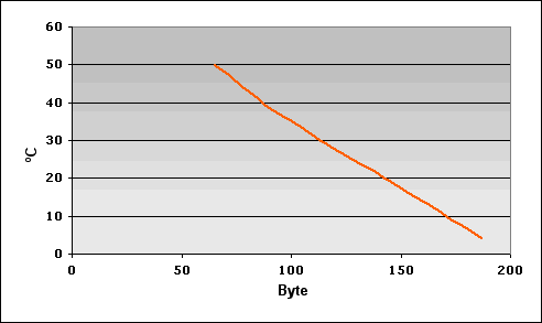

2 VALOR DEVUELTO POR EL SENSOR DE TEMPERATURA INTERIOR DEL TECHO: El valor mostrado en pantalla no es la temperatura en ºC sino un Byte proporcional a la resistencia del sensor de temperatura. La resistencia del sensor aumenta con el frío y disminuye con el calor. Para convertir el valor a ºC mirar la gráfica o utilizar la siguiente fórmula: TEMPERATURA (ºC) = 74,5 – (Byte * 0,377)

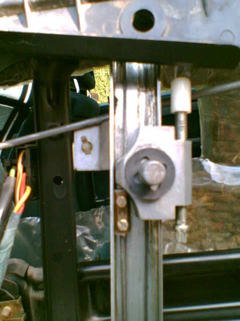

A continuación introduciremos la pieza 1 (el hexágono que salía en una foto anterior) dentro de la pieza 2. Debajo montaremos la pieza que hemos hecho nosotros, para que arrastre el cristal al subir hacia arriba. Antes de poner la pieza, podemos recubrir el cable con un trozo de macarrón rajado (de un cable eléctrico), para evitar dañar el cable al apretar los tornillos. Ponemos la pieza, apretamos bien los tornillos y montamos la pieza 3 (el cristal) sobre la 2 y la sujetamos con el clip que traía. Desde la puerta del conductor probamos que funciona correctamente antes de volver a montar la puerta y ... ¡arreglado! En mi caso sólo ha sido necesario colocar una ficha en el cable, debajo de la pieza 2 como veis en la foto, porque el cristal no subía pero si bajaba, pero si vuestro cable esta suelto tanto al subir como al bajar puede será necesario poner dos fichas, una encima y otra debajo. A continuación volvemos a montarlo todo sin olvidar nada, siguiendo todas las instrucciones en orden inverso y a presumir de la avería que habéis reparado. Ha sido laborioso, pero lo mismo habría tenido que hacer el mecánico ¿no? -

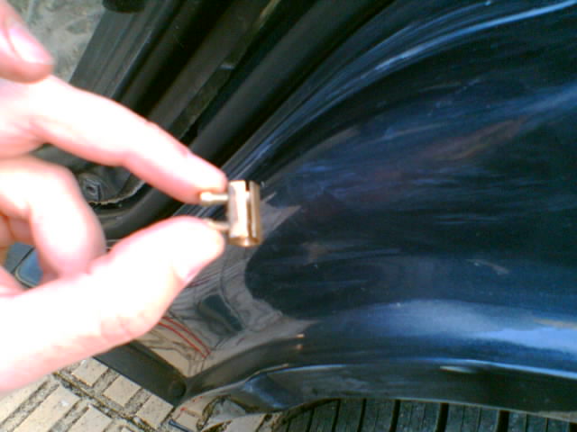

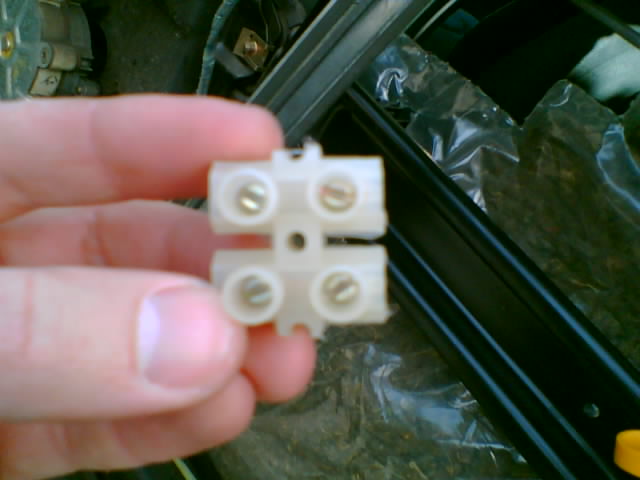

A continuación, con la misma segueta y una hoja para cortar metal le haremos una ranura en un lateral a la pieza que hemos sacado de la ficha. La ranura ha de ser lo suficientemente ancha como para poder meter por ahí el cable del elevalunas. Quizá tengáis que hacer dos cortes para ensanchar la ranura. La pieza debe quedar como en la fotografía. -

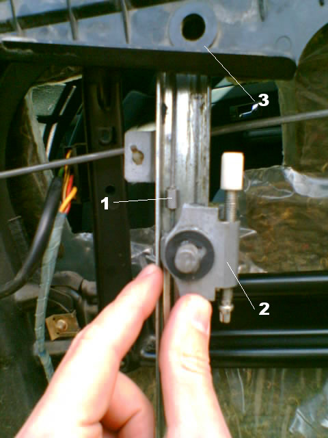

PASO 4: Reparar avería Para repara esta avería se utiliza una ficha de las que se usan para hacer conexiones eléctricas, como la que sujeto en la fotografía. Procurad que sea de las grandes. Con una segueta de las que se usan para trabajar con madera de marquetería cortaremos el plástico de la ficha para sacar la pieza metálica que hay en el interior. -
Brico: Reparación de elevalunas eléctrico
remarquez responde a remarquez de discusión en Bricos del Audi 80 / 90 / 100 / A6 C4 / 200 / Cabrio / Coupé
PASO 3: Detectar avería Bien, este paso ya depende de vuestra habilidad para ver la avería. Puede ser el motor averiado, el cable roto, ... En mi caso la avería era la mas habitual. Si miráis la foto que adjunto, la pieza 2, que es la que se desliza por la guía, va dentro de la 3, que es la que sujeta el cristal (en la foto ya había sacado la 2 de la 3, soltando con un destornillador un clip circular que las sujeta). Y la pieza 1, que es un pequeño hexágono que va pegado al cable, debe ir dentro de la 2 y arrastar la pieza 2 (y con ella al cristal), cuando le damos al botón de subir y bajar el cristal. La avería es que la pieza 2 se ha roto y la 1 se ha salido de dentro de la 2. Por eso cuando le damos a bajar el cristal, sí baja, porque la 1 empuja a la 2, pero subir no sube, porque la pieza 1 se sale de la 2 y sube sola. -

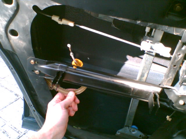

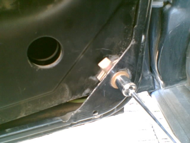

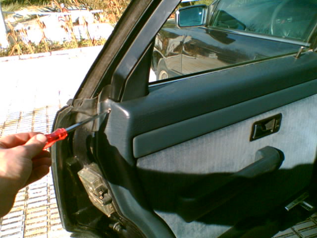

Una vez quitados estos tornillos ya podemos desmontar la puerta. Para ello sujetaremos la puerta por el marco del cristal con las dos manos y tiraremos hacia arriba para desencajarla del resto de la puerta. Una vez la hayamos sacado, dejaremos la puerta abierta y apoyaremos el marco en el coche, para poder trabajar con comodidad, y con cuidado de no dañar los cables eléctricos que aún unen el elevalunas con el coche. (Ver foto). -
Y a continuación quitaremos los otros dos tornillos que están en los laterales del marco, con cuidado, pues al quitar éstos el marco y el cristal ya quedan sueltos y se nos podrían caer. -

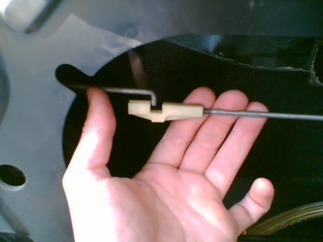

· Y luego desenganchamos la varilla que va del pivote del pestillo al cierre de la puerta. Seguramente necesitaríes ayudaros de unos alicates para sacarla, pues está algo durilla. -

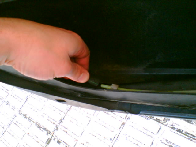

· A continuación sacamos el cable que iba enganchado a la maneta, de la anilla amarilla que lo sujeta. -

PASO 2: Desmontar cristal y mecanismo del elevalunas Levantando la bolsa de aislante que tiene la puerta ya podemos ver el mecanismo del elevalunas. Pero lo vemos por detrás. Para poder verlo por delante y repararlo tenemos que desmontar todo el marco de la puerta , el cristal y el mecanismo del elevalunas, de la chapa de la puerta. Para poder demontar la puerta debemos soltar antes tres cosas: · Primero soltaremos el tubo amarillo que hay en el inferior de la puerta (por dentro) y que es el tubo por el que circula el aire comprimido que hace funcionar el cierre centralizado. -

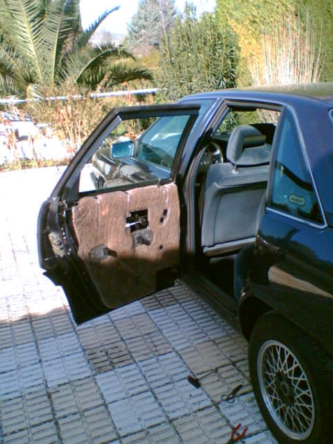

· Ya podemos retirar la tapicería. Para ello la sujetaremos de los laterales y tiraremos hacia nosotros para soltar los clips que tiene por los lados y por abajo. Una vez que se hayan soltado todos los clips, sacaremos la tapicería hacia arriba y la puerta quedará descubierta como la mía en la foto -

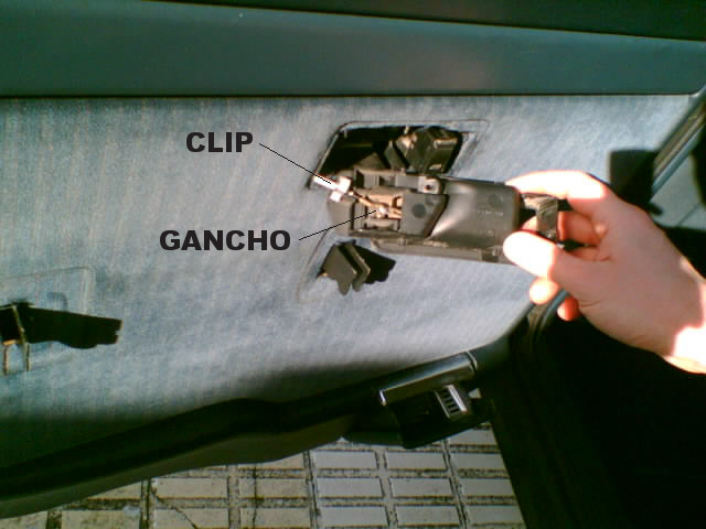

· Para terminar de quitar la maneta la giramos y desenganchamos del cable que viene del cierre de la puerta soltando primero el clip que sujeta el cable y luego el gancho, como detallo en la foto. -

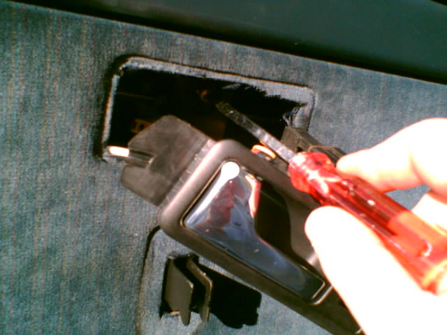

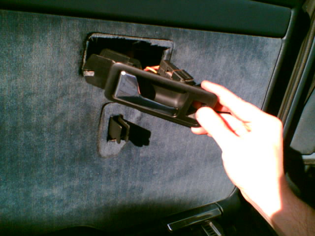

· Una vez sacado el tornillo tiramos de la maneta, ayudandonos de un destornillador plano para hacer palanca, pero procurando no dañar el borde. La maneta sale primero por el lado en el que tiene el interruptor del elevalunas (observar la forma que tiene la pieza en la foto para ver cómo debéis sacarla). Una vez que hayamos conseguido sacarla desencajaremos el interruptor de la maneta y lo dejaremos en la puerta, colgado por los cables. -
· Ahora toca retirar la maneta. La maneta tiene un tornillo de estrella 'escondido'. Accedemos a él tirando de la maneta y metiendo un destornillador de estrella en diagonal, como muestro en la foto 3. Es mejor que el destornillador sea magnético para poder sacar el tornillo sin problemas. No seáis tan inútiles como yo de sujetar con la misma mano la maneta y el destornillador; jaja. Que yo lo hice así para hacerme la foto con la otra mano, pero vosotros que tenéis dos manitas usadlas. -

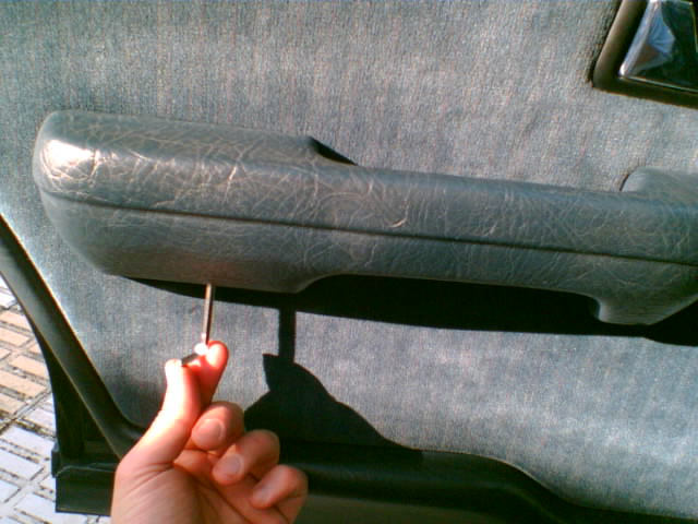

· A continuación desmontaremos el reposabrazos. Para ello utilizaremos una llave allen y aflojaremos los dos tornillos que tiene alojados por debajo (foto 2). Basta con aflojar los tornillos; no hay que sacarlos del todo. Una vez aflojados tiramos del reposabrazos y sale sin problema. -
