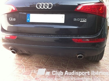

1- asi estaba el coche antes : 2 - quitamos estos 4 tornillos : 3- luego sacamos el difusor empezando por la parte ezqierda : aquí vemos que AUDI ha dejado dos huecos en la barra de aluminio donde van los sensores : cuando saquemos el difusor vemos que audi a marcado donde van los sensores : 4- con una broca pequeña taladramos desde el interior : -

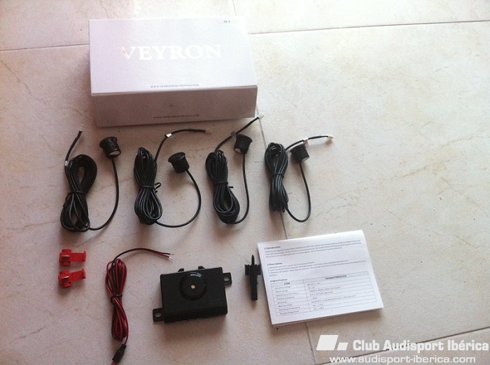

	hola foreros . aqui os pongo un brico que hice hace tres días , instalar sensores de aparcamiento trasero .. bueno voy a intentar a explicarlo bien y si alguien no ha entendido algo o necesita alguna ayuda que pregunte , para eso estamos . compre un Q5 hace 8 meses de segunda mano , muy bien cuidado y bien equipado ,pero mala suerte q no lleva los sensores de aparcamiento . entonces decide instalarlos yo mismo ya que en casa audi me pediro 400 € y solo acústico . y como yo tengo un poco de experiencia en el tema de electricidad ( industrial ) y no de coches , pues monte yo mismo , empezamos. 1- comprar los sensores los sensores de aparcamiento , hoy en dia esta en venta en todo lado ,en ebay sobre todo hay muchos y muy baratos , pero la mayoria son de china , yo compre estos ya que son de marca , y son de calidad : http://www.ebay.es/itm/281083480600?ssPageName=STRK:MEWNX:IT&_trksid=p3984.m1439.l2648
