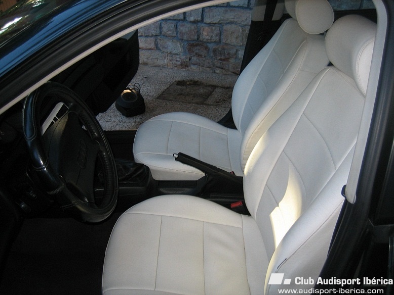

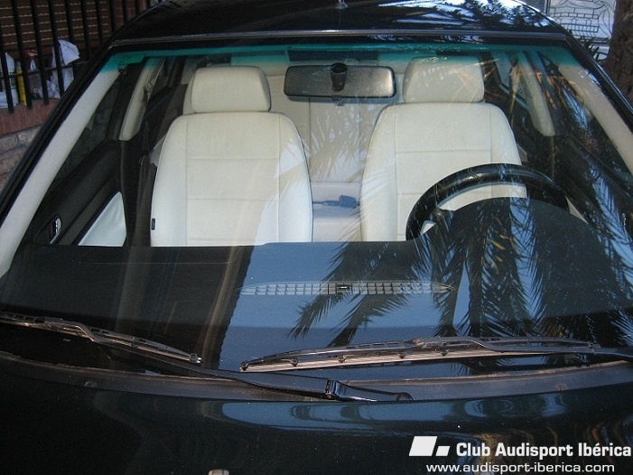

No, es todo tapizado, y lo cierto es que el tapicero es todo un profesional, estoy muy contento con el acabado, lo recomiendo si estais por la zona de Alicante. Y por cuanto te salió la broma? El acabado es espectacular. Eso depende mucho de la calidad de la tela que elijas, esta que puse yo estaba acolchada por atras y era no porosa, me subio todo por 1100 euros, pero con otras mas economicas se bajaba hasta 600 o 700, es mucho mejor las acolchadas, no se deforman con el uso ni se cuartean, las fotos que subi son actuales y el coche ya lleva tapizado casi 2 años y con mucha batalla, y estan como el primer dia. -

No, es todo tapizado, y lo cierto es que el tapicero es todo un profesional, estoy muy contento con el acabado, lo recomiendo si estais por la zona de Alicante. -

La verdad es que en verano se nota y mucho, y en invierno ,pues como es polipiel, transpira poco y se calienta enseguida, ademas la mayor ventaja es la limpieza, con la tela te filtra cualquier cosa, y son estos nada de nada, yo los limpio a fondo en 10 minutos y se quedan como el primer dia, y solo lo hago un par de veces al año. -
