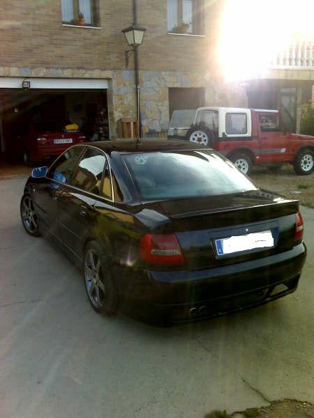

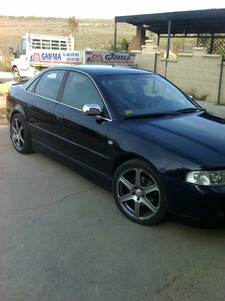

a ver... el coche estaba asi cuando lo compré... el faldón de atrás lo voy a cambiar por el del S4, y las taloneras de momento se quedan donde están...hasta más adelante que ponga las S4.. las llantas más adelante se las quiero cambiar por unas de S4 8x18 modelo nuevo b6... pero de momento sólo la trasera...que hay que hacerle la distribución... :clap1: un saludo
Ah!, se me olvidaba... es un AFB Quattro... y en breve tengo pensado quitar esas llantas para montar algún modelo de Audi... lo dicho, si alguien me puede poner las referencias se lo agradecería... <_<
Saludos a todos...por fin me he hecho con un A4 después de todo...y quería haceros una consulta El caso es que el coche que he adquirido tiene el Kit Rieger original, del cual no soy muy partidario... de momento lo que quiero es quitar el bajo del faldón trasero y colocar el del S4, pero no encuentro la referencia del paragolpes... <_< la parte de abajo, me refiero... o hay alguna pieza en especial que se pueda colocar?? tengo que ponerle la del tdi o se puede buscar algo más en el catálogo?? agradecería fotos y referencias, gracias a todos...
