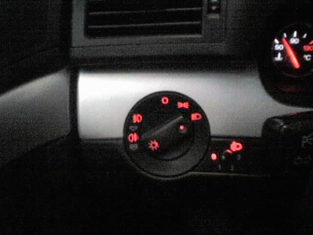

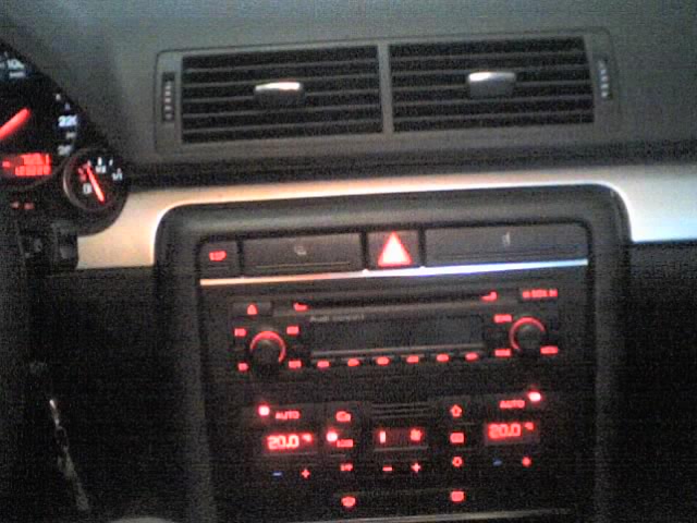

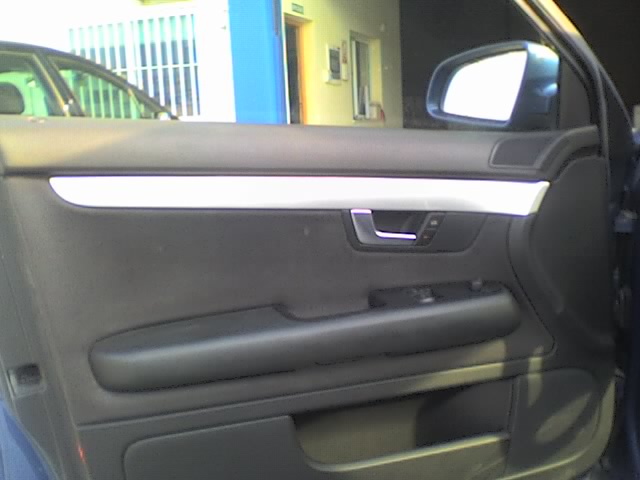

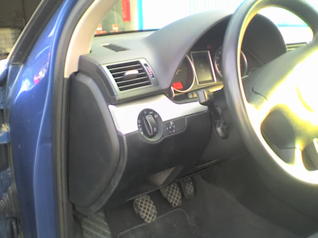

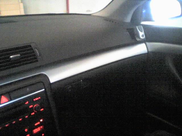

Hay van las esperadas fotos Se aprecia bastante bien Por cierto no son originales aunque lo parezca Saludos
hola a todos un poco de paciencia que llevo una semanita de tres pares de "güevos" con el curro y no tengo tiempo ni de mirarme la chorra cuando meo. A ver si mañana saco las fotillos y las cuelgo Os adelanto una cosa.... ¡se ha quedado de cine! y no es ni mate ni brillo..... es satinado como las manecillas Yo he flipado con mi propio trabajo Saludos y "pacencia"
En respuesta a lo de las laminas .... buf una porqueria Yo lo intente con vinilo pero no se quedan bien las curvas de las molduras porque se notan los picos al doblar el vinilo... El lunes tendremos fotos de como ha quedado Solo me falta montar la pieza larga que pasa por el salpicadero encima de la guantera Saludos
Hola de nuevo ya lo tengo terminado Sacare fotos desmontadas las piezas y una vez montadas Lo unico es que he tenido el coche destripado una semana..... menos mal que llevo el de la empresa Saludos

Hola norton Yo estoy terminando de pintar y el resultado es cojonudo Solo me queda darle la laca (barniz) de terminacion para que coja dureza y no se lleve el golpe o arañazo el color sino la laca La verdad que cuando me embarque en el proyecto tenia un poco de miedo por el acabado. Ya pondre fotos del interior como ha quedado Saludos
Por fin.... Se tarda en desmontar una hora aproximadamente con uchisima paciencia para no romper nada..... El material necesario para pintar esta ordenado segun su utilizacion y es - un quita grasas (kh7 p. ej.) - un bote de imprimacion - pintura en spray (yo he elegido el aluminio) - barniz en spray (para proteger el color) el precio de todo mas o menos ronda de 15€ a 20€ Un ahorro importante y la terminacion cojonuda Saludos
Por fin he terminado...buf que lio de imagenes Ahora explico brevemente el proceso.... aunque si alguno prefiere tirar de las molduras (ya que es muy facil) la larga del salpicadero la va a convertir en dos piezas en vez de una..... Las referencias van en correlacion con el archivo que adjunto y luego con el resto de imagenes te explica como desmontar cada pieza en concreto Primero desmontamos las tapas de los fusibles (20) y del lateral de la guantera (11) Segundo: quitamos el conmutador de luces y el regulador de altura (19) Tercero: quitamos tapa bajo-volante (17) Cuarto: quitamos cenicero y pieza cubre-cambio (15) Quinto: Hay un que se me ha pasado que es la pieza en forma de U que cubre la zona superior de los botones del ESP-cortinilla-APS-Portaobjetos-Emergencia-Posavasos que con la herramienta que figura o algo similar sale Una vez tenemos todo desmontado procedemos a quitar las piezas 18 (moldura salpicadero izquierda) y 19 (moldura salpicadero centro-derecha) Y despues de todo esto un saludo y espero que os sirva salpicadero.pdf
