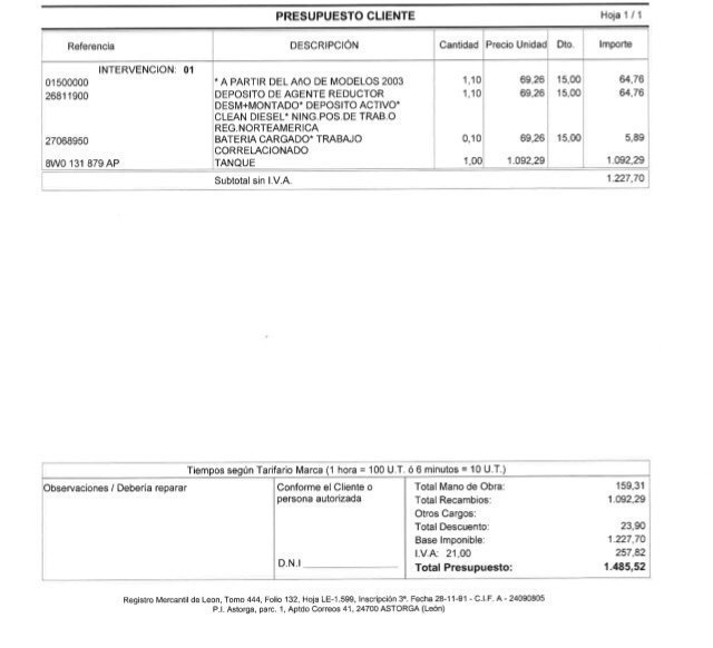

Hola, Es una factura que encontré con el buscador de Google, por la referencia es de un AUDI A4 b9, pero hay otras referencias e incluso la de la factura sirve para otros vehículos de la marca. Saludos. -

Hola, La verdad es que sí que da rabia que se encienda el testigo cada dos por tres... En mi caso ya lo expliqué en el post, desde entonces no se ha vuelto a enceder, pero sospecho que lo hará en cualquier momento, lo que me gustaría asegurar es que no haya que cambiar el sensor finalmente con el coste que ello supone. Yo no he cambiado el depósito, voy a esperar a hacer más averiguaciones. En casa tengo una fotografía de una factura de sustitución del depósito, cuando llegue te la envío o la pego aquí, creo que es de este foro. Me han dicho también que según qué A4, a partir de una fecha o bastidor determinado, no se sustituye todo el depósito sino que parece ser que en los últimos algunas piezas se pueden sustituir de manera individual. Lo que llama la atención es que AUDI conoce perfectamente el problema y marea la perdiz indicando la actualización de partes del sistema, la unidad de mando, hasta que por fin... la sustitución de todo el conjunto. Un saludo. -
