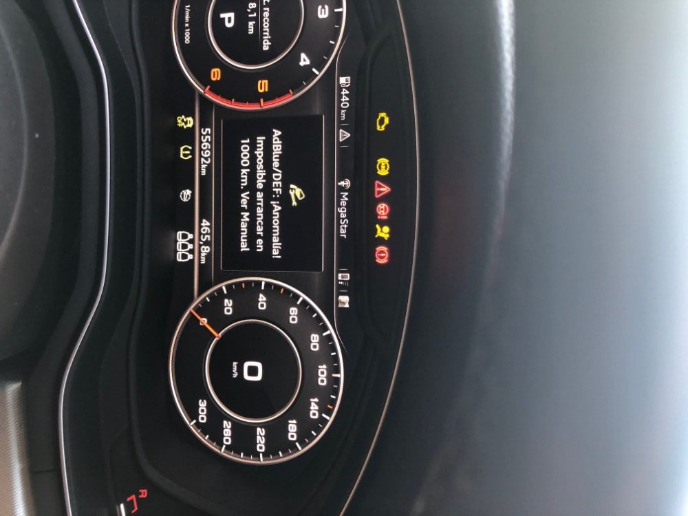

A mí me sucede lo que comentas. Ni aviso ni leches...cuando saltó el mensaje de anomalía 1000 km fui inmediatamente a repostar Adblue, para mi sorpresa entraron 23,9 litros -estaba completamente seco-. El problema que puede darse es que trabaje la bomba en vacío y se quede KO. Lo llené del todo y ahora que quiero "simular" la situación vaciando y dejando apenas dos litros para ver si salta el aviso... sorpresa!!! El depósito no permite meter una manguera -aunque sea fina- para vaciarlo. Por lo que he podido leer, parece que muchos A4 llevan integrados varios componentes en el depósito de Adblue -sensor, bomba, etc- y si falla alguno hay que cambiar todo el equipo -unos 1.500 euros-. En otros -creo que a partir de alguna fecha de 2018- parece que permite que se cambie algún componente y no es necesario cambiar todo. Desconozco si hay alguna página web para ver exactamente el despiece de un coche metiendo el número de bastidor o VIN, pero sería interesante saber cómo viene en cada uno de nuestros vehículos. Un saludo a todos.

Buenos días a tod@s, Sigo con la sospecha de que tras realizar la campaña 23CY no sale el mensaje de reponer adblue a los 2400 km. Para hacer pruebas tenía pensado vaciar el depósito y dejar apenas 2,5 o 3 litros, pero mi sorpresa es que no se puede vaciar con una goma, el depósito lleva un filtro y no permite el acceso de la manguera -por fina que sea-. La pena es que tengo el depósito de 24 litros y en teoría falta mucho para que llegue a ese nivel tan bajo para poder comprobar si salta el mensaje. Si algún compañero está en la situación de haber pasado la campaña 23CY y tener el nivel muy muy bajo de Adblue, agradecería nos dijese si le ha saltado el mensaje. También estaría bien saber si algún compañero ha tenido el mensaje de los 1.000 km del adblue -no el de reponer sino el de fallo del sistema- sin haber saltado antes el de los 2.400 y con el nivel muy bajo de adblue -tanto como para que hubiese salido el mensaje de reponer-. Muchas gracias!! -

Mi sospecha es que con la campaña 23CY algo han tocado que no da el aviso de repostar adblue con una autonomía de 2.400 km o similar a como le ha salido a elrabas, aunque todavía NO lo he confirmado. -

Por lo que parece, cuando salta el aviso de ANOMALÍA 1000 km, no suele haber más de 1,5 litros en el depósito de Adblue y NO avisa antes -al menos desde que pasa la campaña 23CY-. No es seguro, es lo que estoy tratando de averiguar con la información de mi coche y la de otros miembros del foro. La opción que se me ocurre es vaciar el adblue a una garrafa y dejar únicamente 2 litros en el depósito; al menos en teoría debería saltar el aviso con una autonomía mínima pero no el de ANOMALÍA. -

Buenos días, disculpar, me respondía mi mismo, era para responder a tome1994. Lo que comentas de aviso ordinario ¿te refieres al que indica repostar autonomía 2400 km y que luego va bajando la autonomía? En el mío, yo creo que desde que pasó la campaña 23CY algo han tocado y ya no sale el aviso previo de 2.400 o en los que va disminuyendo la autonomía, sino el de ANOMALÍA y cuando apenas queda nada de adblue en el depósito. Agradezco las respuestas para analizar todos los casos y ver si podemos llegar a alguna conclusión. Un saludo. -

No, no había salido ningún aviso desde los últimos 2800 kilómetros y además de la segunda revisión en Audi, había realizado la campaña 23CY. Esto es lo que me sorprende, por alguna razón no está dando el aviso de 2400 y lo que deba hacer el coche a partir de ese aviso -creo que va bajando la autonomía y sigue el aviso al arrancar, pero no sé si debe ser así siempre en nuestros A4-. Gracias por responder. -

Gracias por responder. El error quedó grabado y lo borré con VAGCOM, ahora no aparece ningún error. Lo extraño es que cuando saltó ese aviso me fui a repostar directamente y estaba "seco", no quedaba Adblue. -
Hola a tod@s, Llevo bastante en el foro pero he cambiado de marca y ahora vuelvo a tener un Audi A4 b9, en cuanto le haga unas buenas fotos lo presentaré. Os quería comentar una cosa que me ha pasado por si me podéis ayudar. Recientemente compré un AUDI A4 B9 SEDÁN 2.0 tdi 150, de marzo del 2018, tiene las revisiones pasadas en Audi antes de vendérmelo a mi -no se compró en Audi sino que proviene de un renting-. La semana pasada se me encendió un aviso que dice "Adblue/DEF: ¡Anomalía! Imposible arrancar en 1000 km. Ver Manual" -con 56.000 km aprox- y, al momento el testigo de fallo motor. Lo que hice fue repostar al momento y, para mi sorpresa, le entraron 23.9 litros de Adblue... vamos, la totalidad del depósito!! La luz de fallo motor se apago una vez recorrí algo de distancia -no más de 5 o 6 km-. He visto prácticamente todos los hilos de ese mensaje y hablado con un forero de este foro, sé que en muchas ocasiones lo que se ha hecho es cambiar el depósito entero porque el sensor y la bomba van dentro... El caso es que he hablado con la garantía y me dicen que el coche no avisa antes de ese mensaje de los 1.000 km, pero en el foro ya me han confirmado que avisa a los 2400 y luego va bajando la autonomía, hasta el aviso de los 1.000 km. Lo comento aquí porque el coche pasó en abril la campaña 23CY y tengo dudas de si ha afectado al tema del Adblue y lo que hace es eliminar los mensajes hasta el de 1000 km, de no ser así NO sé la razón por la que el coche no me avisó, incluso, con el aviso de 1.000 km ya no quedaba nada en el depósito, ni para hacer los 1000 km. Mi pregunta es, a todos os salta el aviso de los 2400 km? Después va bajando la autonomía y os avisa en cada arranque? Alguno que haya pasado la campaña 23CY se ha percatado de que no salte aviso alguno de Adblue? Muchas gracias por vuestra ayuda!!!
