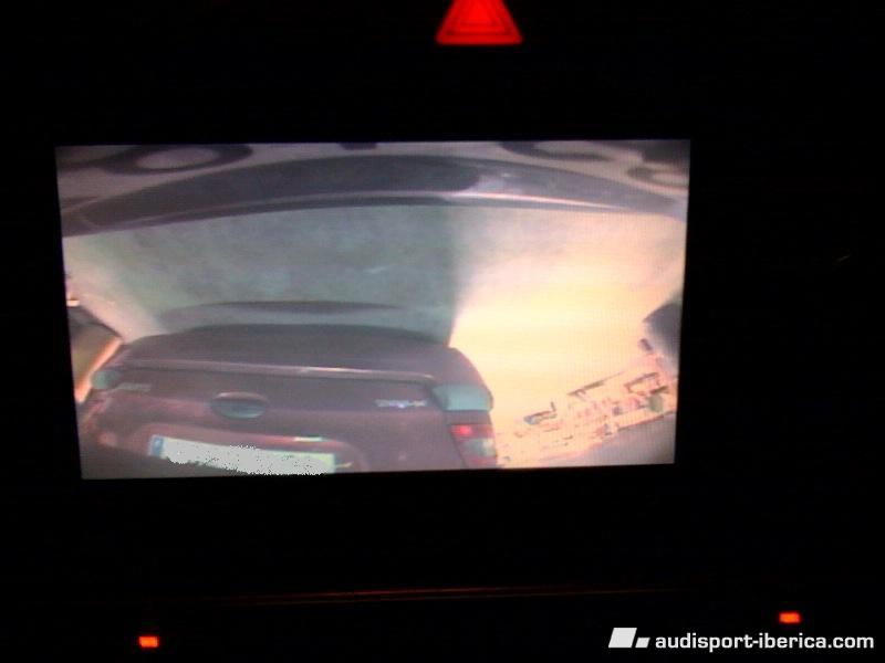

Bueno chicos ya he girado la camara y AHORA ,gracias Miketxo, SE VE CORRECTAMENTE, un poco coñazo volver a desmontar el guarnecido que se resiste bastante pero ya está. Si quereis alguna aclaración me comentais saludos -

Hola Ekirne, tengo el SDS instalado a posteriori y el VIM me lo hizo nuestro amigo ZX81 antes de salier el soft que lo podia realizar cada uno. A mi me parece que no invierte la imagen te pongo una captura hecha con el movil. Colocado en el asiento lo que aparece en la parte izquierda de la imagen ,es lo que se ve a mi dcha sin girarme claro...pero supongo que todo será acostrumbarse. Estoy sin tiempo para localizar el cable que me dá 12 v a la bombilla de marcha atras pero creo que puede ser t23/5 o t23/8 del modulo detras guantera conductor tendré que soltar y colocar tester....ya os diré. Saludos Me cago en la mar serena.....llevas razon miketxo!!!! La verdad es que introduje la camara despues de colocar el asidero y me pareció que entro muy forzada...intenté sacarla pero no pude y dije bueno pes asi se queda pero efectivamente esta del revés, ya te contaré como lo hice lo de pasar el tobo de goma fue de los mas facil con una guia en 10 minutos lo tenia el cable en el subwofer, pero tardé en darme cuenta de que debia cambiar el conector de alimentacion de la camara por el de la bolsita del cable de kufatec, una vez hecho esto coser y cantar hasta la guantera, el hilo de la marcha atras es el conector de 23 polos situado detras del lado conductor detras de la caja de fusibles, T23/5 o el T23/8, lo corté empalme y lleve a la entrada del RNS-E y la alimentacion de la camara. AH la camara solo necesita el positivo no es necesario cablear el negativo. Bueno pues tendré que volver a soltar el guarnecido y el asidero para dar la vuelta a la camara. Gracias Mikeltxo, por cierto, quizas aproveche para poner un relé que me mantenga la señal marcha atras unos segundos mas despues de introdocir la marcha atras, ya os contaré si lo hago. Solo me pasa algo raro cuando dejo o estoy viendo la TV , la señal se solapa a la existente y para que se vuelva a ver bien debo seleccionar la entrada AV de la camara y volver al canal que estaba viendo, quizas problemas al cambiar de NTSC a PAL.... Saludos -

Hola Ekirne, tengo el SDS instalado a posteriori y el VIM me lo hizo nuestro amigo ZX81 antes de salier el soft que lo podia realizar cada uno. A mi me parece que no invierte la imagen te pongo una captura hecha con el movil. Colocado en el asiento lo que aparece en la parte izquierda de la imagen ,es lo que se ve a mi dcha sin girarme claro...pero supongo que todo será acostrumbarse. Estoy sin tiempo para localizar el cable que me dá 12 v a la bombilla de marcha atras pero creo que puede ser t23/5 o t23/8 del modulo detras guantera conductor tendré que soltar y colocar tester....ya os diré. Saludos -
