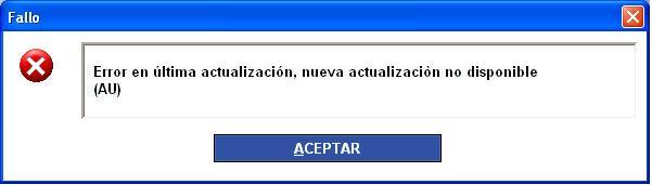

Yo metí la 639 y a partir de esta me sale el mensaje de la foto y no puedo actualizar , que puedo hacer??? Gracias
Me da error a partir de la 639 no carga la 640. He leido por ahi que las versiones del Aktemule son incompatibles con otras... Si alguien lo consigue que postee algo Gracias
Muchas gracias TOLO, eres un fenomeno.
A ver sin malos rollos, TU mismo te puedes ayudar "BUSCAR" y seguro que encuentras algo. No obstante Actualizaciones Etka Saludos A es interesante leer todo el post. A ver sin malos rollos...ya sé como se utiliza el busca...pero el enlace que pones efectivamente esta la 639 pero el fichero en megaupload no está y pido a alguien que em lo pueda pasar. Me respondo a mi mismo , el enlace vuelve a estar disponible. Siento haber sido tan pesado, gracias a todos por ayudarme. De nuevo gracias
