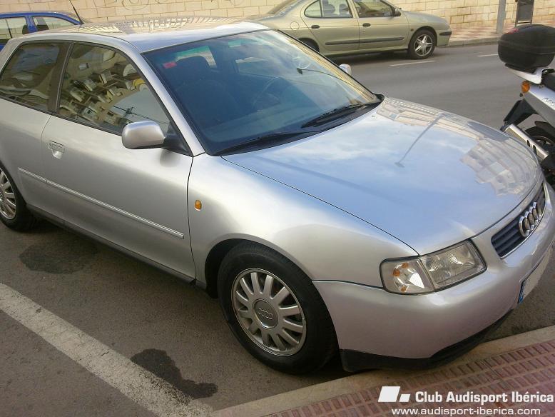

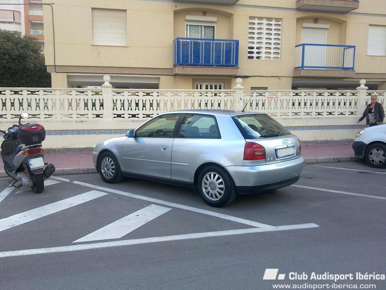

Bueno gente, ahí tenéis una fotito de mi recién adquirido A3. Creo que comenté que vengo de un Clio 2 del 2008, que aunque es un gran coche, me desprendí de él por problemas de comodidad (butacas poco anatómicas y dolores lumbares, etc.). Este coche me gusta y creo que me va a hacer un buen servicio ya que además de estar en muy buen estado, se nota que son coches de calidad, mucho mejor que los de marcas más asequibles. Y eso que estamos hablando de un modelo de generación anterior a los de hoy en día. Lo que noto del coche son buenas sensaciones; buen motor, fino, con potencia sobretodo al sobrepasar las 4000 rpm. Da sensación de tener más potencia de la que anuncia al tener el desarrollo un poco corto para mi gusto. Esto redunda en una entrega de potencia más instantanea en marchas largas, sin tener que usar demasiado el cambio. Sin embargo, imagino que penalizará en consumo a velocidades medias-altas. Aún así, no le veo pega. Lleva muelles y amortiguadores cambiados, marca Koni, pero no sé si son gama normal o alta. No entiendo mucho. Los muelles son azules y los amortiguadores amarillos. Discos delanteros (había uno alabeado) y pastillas nuevas. Discos traseros parecen nuevos. Los bajos del coche no tienen roces, están como nuevos. El cárter motor fue cambiado hace pocos meses por rotura local por algún obstáculo (piedra, bache, lo desconozco). El interior muy bien; algún desconchado de plásticos en los asideros de puertas (en el Ibiza Mk3 que tenemos en casa, de 2004 tb está sucediendo). En definitiva, se nota que el coche ha sido muy cuidado, y eso me alegra. Cuenta con 107.000 km a día de hoy. AHORA, DUDAS Y CONSULTAS: PIDO OPINIONES 1. Temperatura del agua en carretera oscila entre 75º y 80º a velocidades tranquilas (100km/h aprox). A ritmo más vivo llega a subir. En ciudad se mantiene en 90º. ¿Es esto normal? ¿Circuláis en esa gama de temperaturas vosotros? Aquí tenemos ahora unos 15min a 23max grados ambientales. ¿Puede haber problema en termostato? 2. El coche lleva aceite cambiado, sin embargo, ayer en una curva de 60km/h para incorporarme a otra vía, el coche mientras giraba (estuvo girando varios segundos) hizo que me parpadeara la luz de advertencia-aceite. El nivel de este es correcto, me dice el mecánico que puede el sensor de aceite no estar bien (tener en cuenta que se le cambió carter motor y ese sensor va ahí). ¿Os ha pasado esto? 3. Este coche lleva regulación automática de altura de luces. Veo que en su posición normal (la más alta), el haz de luz parece un poco alto. ¿Se puede configurar de alguna manera la altura mecánicamente para que en una posición del mando del coche, el haz sea más bajo? ¿Hay algún manual? MENOS IMPORTANTE Los altavoces delanteros están reventados. ¿Existen en el mercado altavoces plug-play para este coche? Solo quiero unos que se escuchen bien. ¿El equipo de audio que tipo de conectores lleva? El que trae es una caca :-). Muchísimas gracias por leer, espero respuestas :-).
