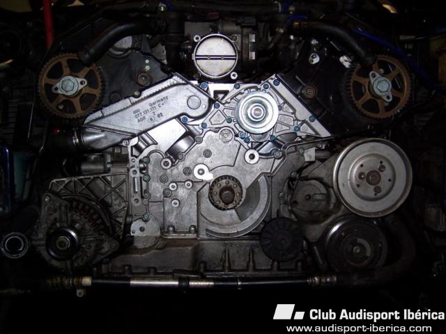

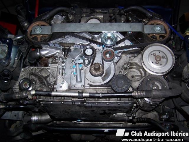

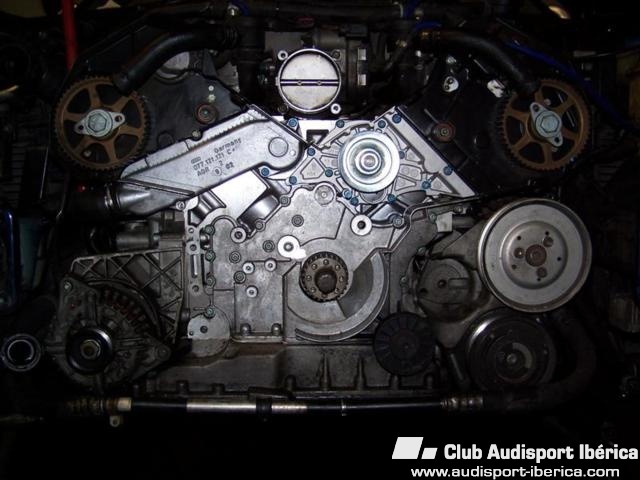

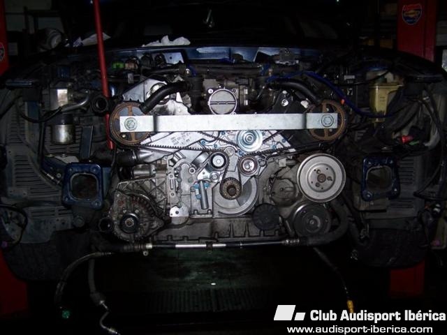

Pues nada una vez todo montado se procede al calaje de la misma: Con los utiles necesarios de Audi se calan los arboles de levas y el cigueñal: Aquí ya podemos ver todo el conjunto calado y con los pares de apriete correctos. Foto del útil de calado del cigueñal no he subido ya que va metido por un orificio del bloque entre tubos y demás y no se aprecia. Pero vamos es un útil acabado en rosca que se mete por un tapón del bloque y rosca en el cigueñal para bloquearlo. -

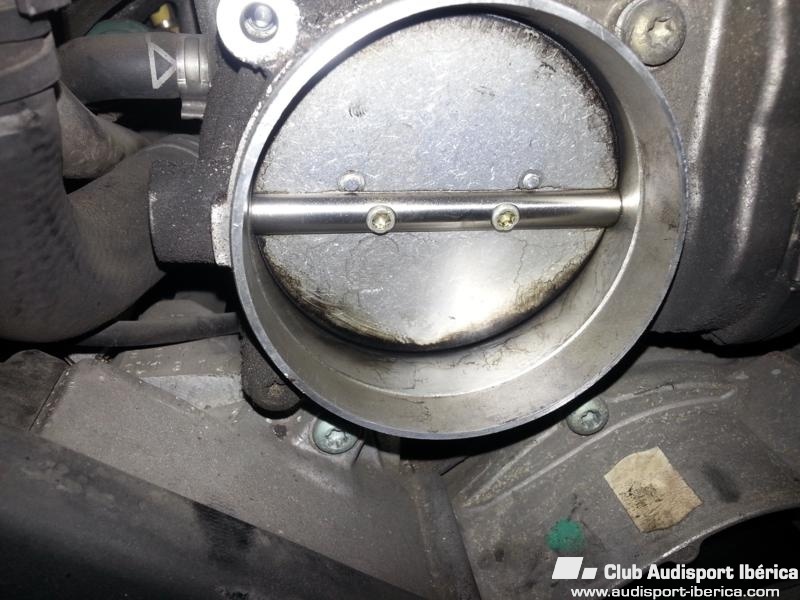

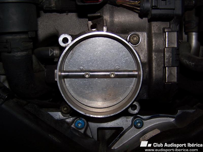

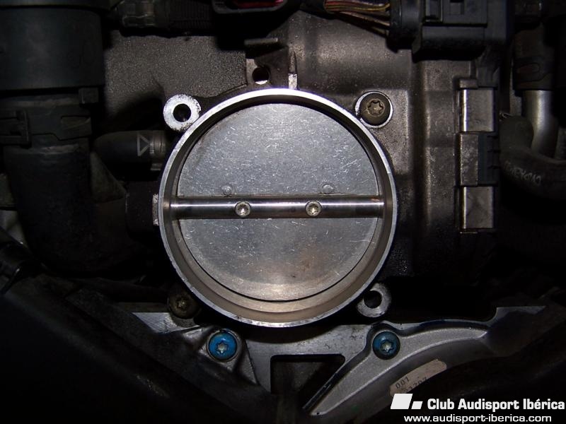

Aquí vemos la mariposa de admisión sucia ya que no se ha limpiado seguro nunca, y a continuación limpia, se limpio sin desmontar con limpiafrenos y un pincel, luego hay que hacer reajuste ya que se desajusta al manipularla y provoca ralenti inestable y fallo motor que fue lo nos paso antes de reajustarla. Mariposa sucia: Mariposa limpia: El ralenti ahora es mas estable con la mariposa limpia. -

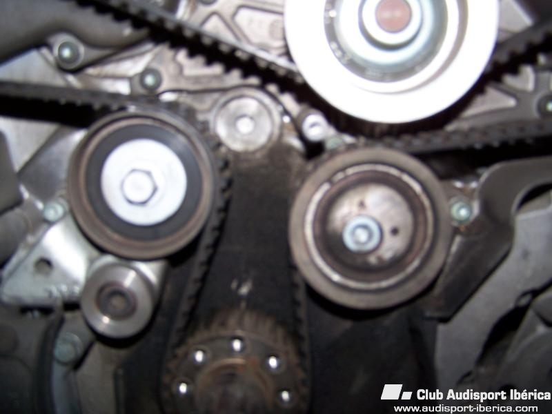

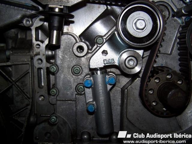

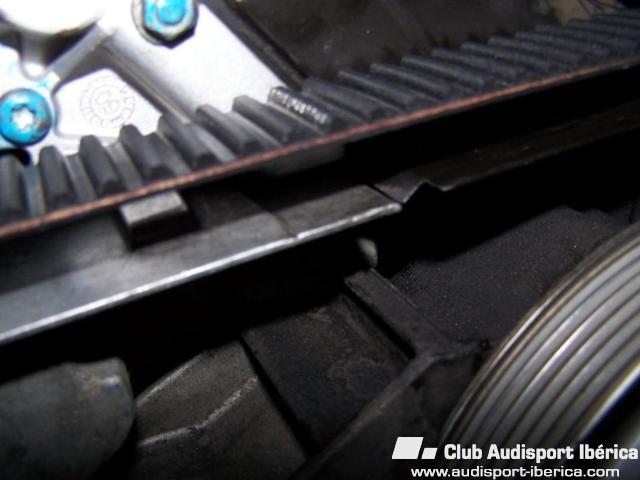

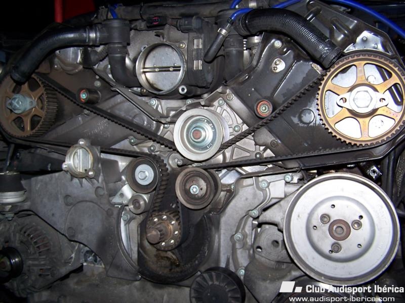

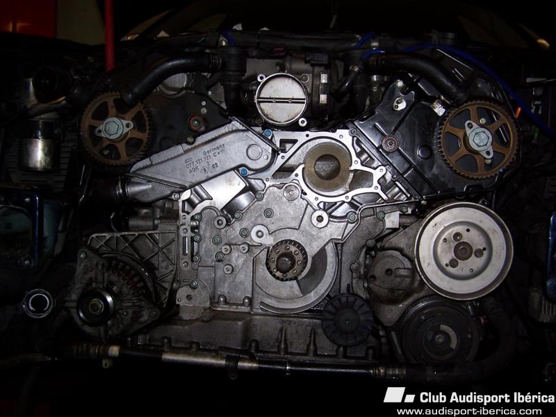

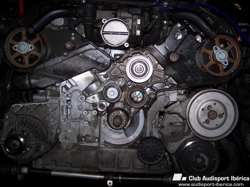

Ahora se monta la nueva bomba de agua, junto con todos los tensores de la correa del kit de distribución: Aquí se puede apreciar la costura de la nueva correa: -

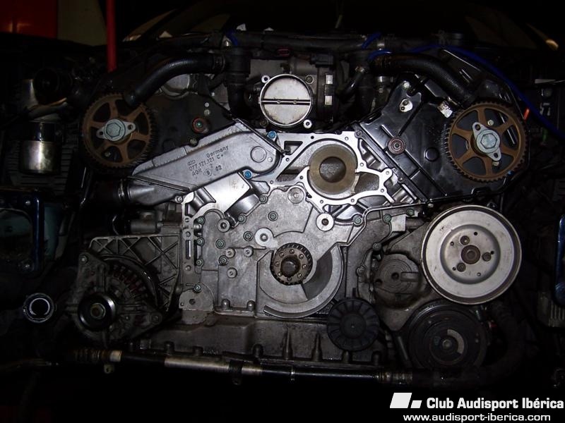

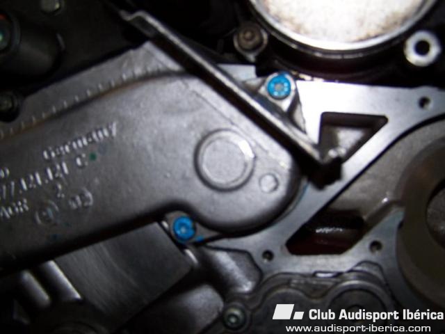

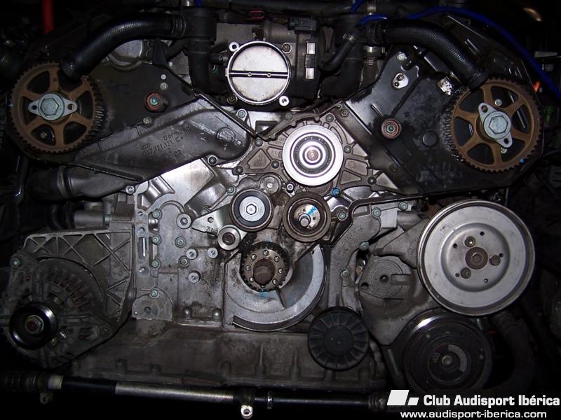

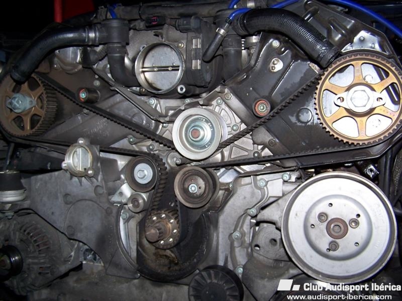

Ahora quitaremos todos los tensores de la distribución, rodillos tensores, bomba de agua, alojamiento del termostato etc... -

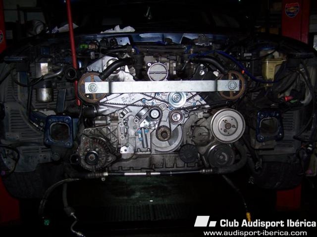

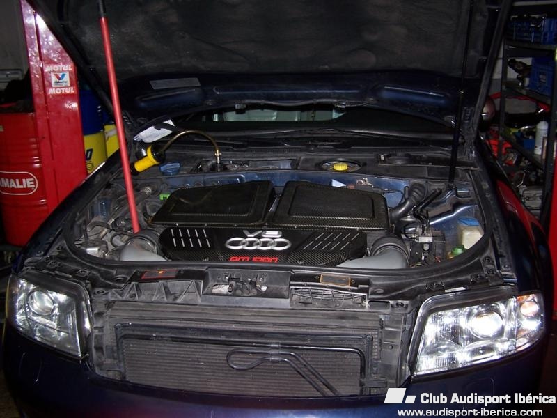

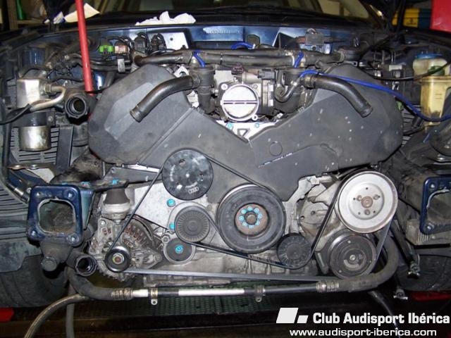

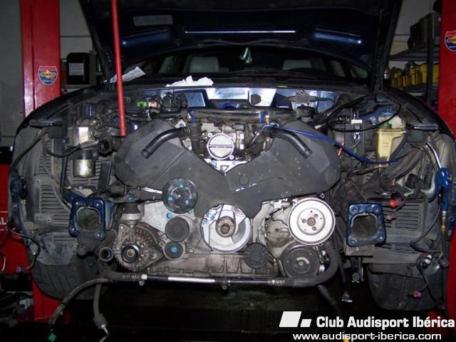

En esta ultima foto se ve el motor con la correa auxiliar puesta, esta foto iba delante a la otra, bueno, nos entendemos, el siguiente paso es quitar todas las tapas de protección de la correa de distribución juntos con las poleas de la correa de distribución para dejarnos el camino libre y trabajar con comodidad Aquí se puede ver todo el polvo de goma que ha ido dejando la correa por su desgaste a lo largo del tiempo. -

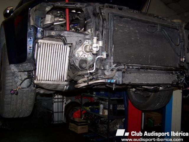

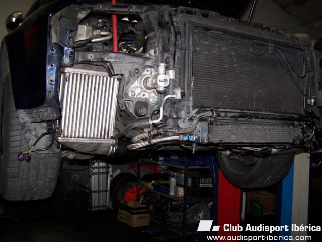

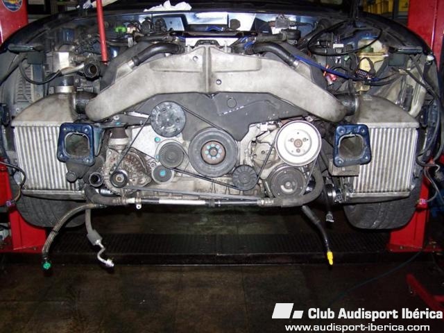

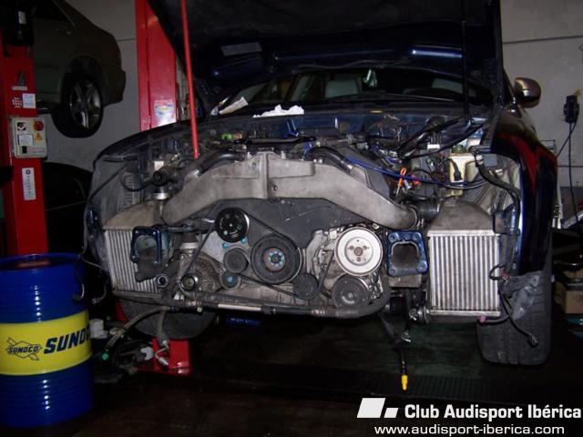

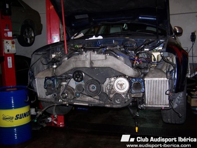

Ya tenemos a la vista los intercoolers y la Y de admisión, los intercoolers no son necesarios quitarlos, yo los quite para reparar ya que tenían fugas, ya explicare en otro post su comprobación y reparación. Proseguimos: -

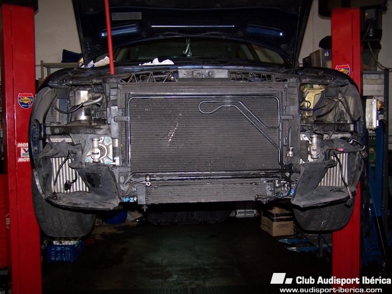

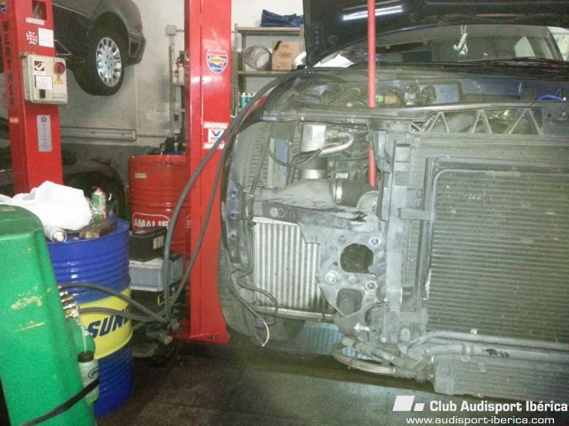

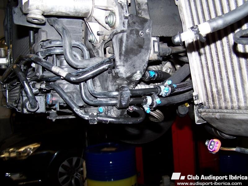

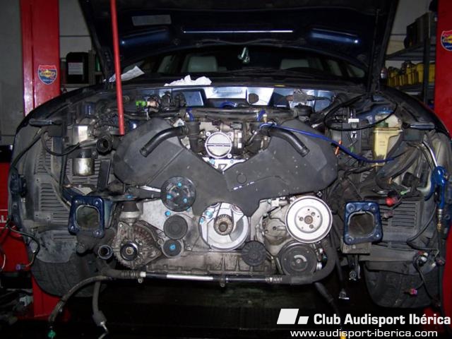

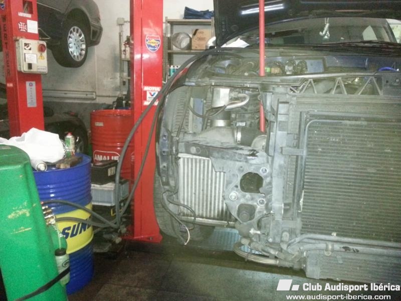

Se vacia el circuito de A/A ya que desmontaremos radiadores: Una vez vaciado se procede a soltar todas las tuberías de liquido refrigerante, aceite motor , atf y liquido de la dirección que van a los radiadores delantero. -

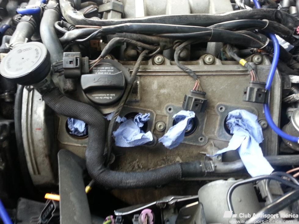

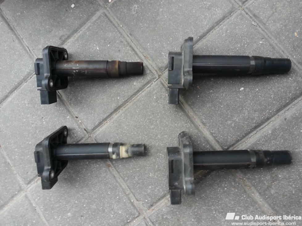

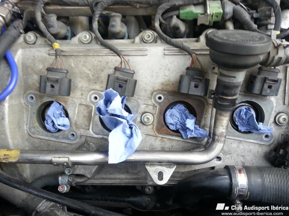

Buenas: GoNzCiD logs del avance de encendido no tengo. Respecto a lo que comentas que los problemas puedan venir originadas por los módulos de encendido puede ser, lo que pasa que las bobina las venden completas, así que ante la duda de que pueda fallarme otra dentro de poco o que metiendo bobinas nuevas con las viejas puedan crear alguna descompensación en el motor decidí meterlas todas nuevas, así ya descarto bobinas durante bastante tiempo. Las bobinas son las de origen de la marca HITACHI japonesas 100% pensé en meter Beru o Ngk , pero la diferencia con las de origen era de 10 o 12 euros por bobina a parte que había leído que algunas, no recuerdo cuales, no soportaban bien las temperaturas del motor así que decidí meter la de origen que si han aguantado hasta ahora, suficiente, Bosch no fabrica este modelo. Las bujías estaban bien tienen 25.000km exceptuando la de la bobina defectuosa que ya subiré foto para que veáis como estaba, lo que pasa que ya metí todas nuevas con las bobinas, estas las venderé o me las guardare para el futuro cambio ya que están "nuevas". Son las NGK PFR7Q de doble platino.
SOLUCIÓN : bobina nueva, y como dicen que cuando se va una las otras están próximas y el coche ya tiene casi 170.000km pues bobinas nuevas!! y como una bujía había quedado tocada y las otras ya tenían 25.000km pos ya que estaba bujías nuevas. Total que palazo en la Audi por las 8 bobinas, mas las 8 bujías compradas a parte. En unos 20km que le hice después de todo el royo parece que el coche va muchísimo mas fino, por supuesto los tirones han desaparecido y las vibraciones del ralenti en caliente también ademas le veo como con las fuerza. Veremos los días venideros .... Cruzo los dedos que este problema haya llegado hasta aquí. Espero que os haya gustado el post y dentro de poco habrá otro con el cambio de la distribución y bomba de agua. esto es un no parar y un no dejar de palmar pasta, pero bueno que todo sea por disfrutar de un Rs. Un saludo a todos.

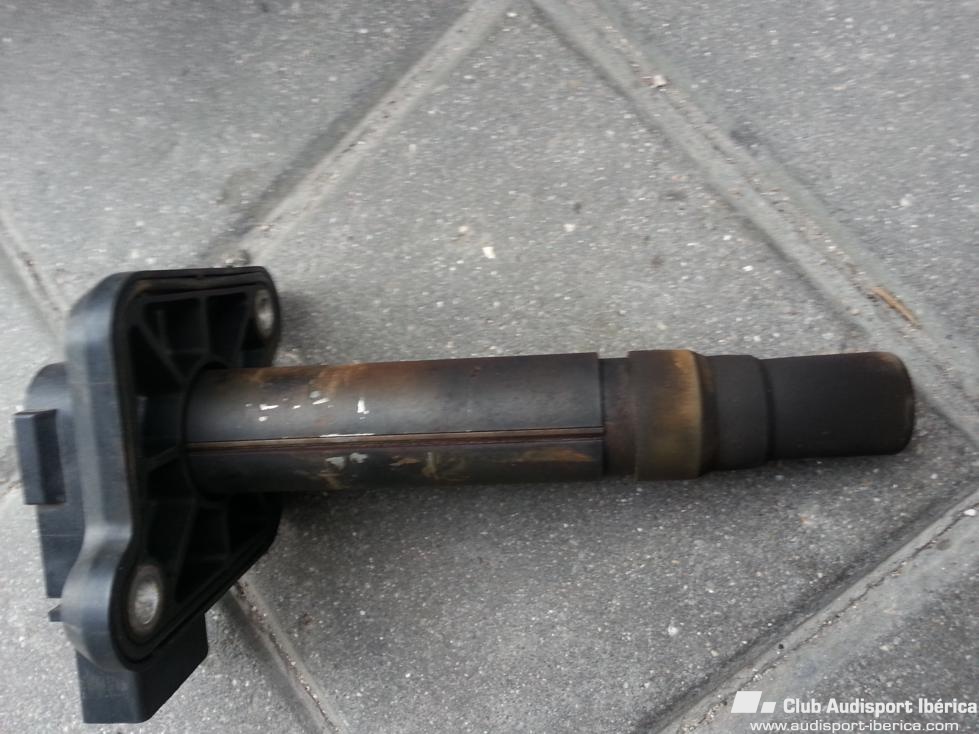

Aquí el estado de las demás bobinas, un estado visualmente mas normal: La única que salio fogueada es esa de la foto las otras 7 mas o menos tenían una pinta normal.
Aquí aparentemente la culpable: Vemos el estado que presentaba esta bobina, fogueada totalmente por los saltos de chispa por todos lados menos por donde tienen que salir , por la bujía, ( subiré foto de la bujía, totalmente fogueada también).

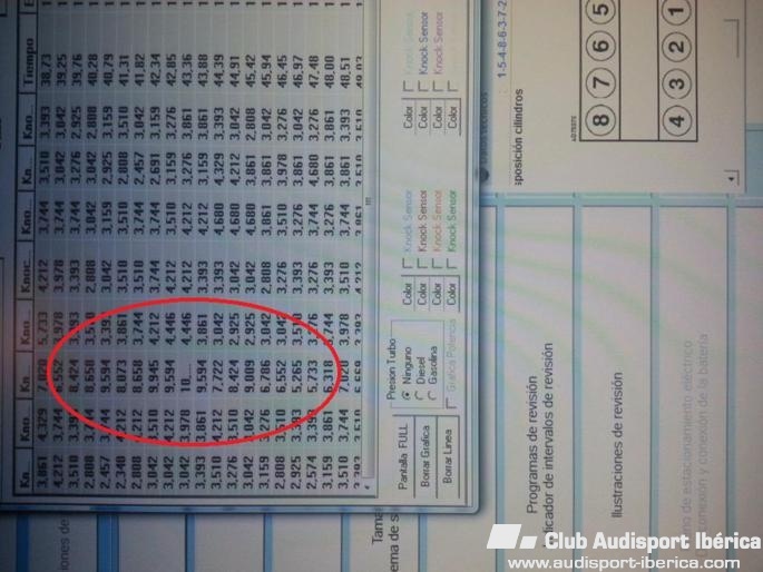

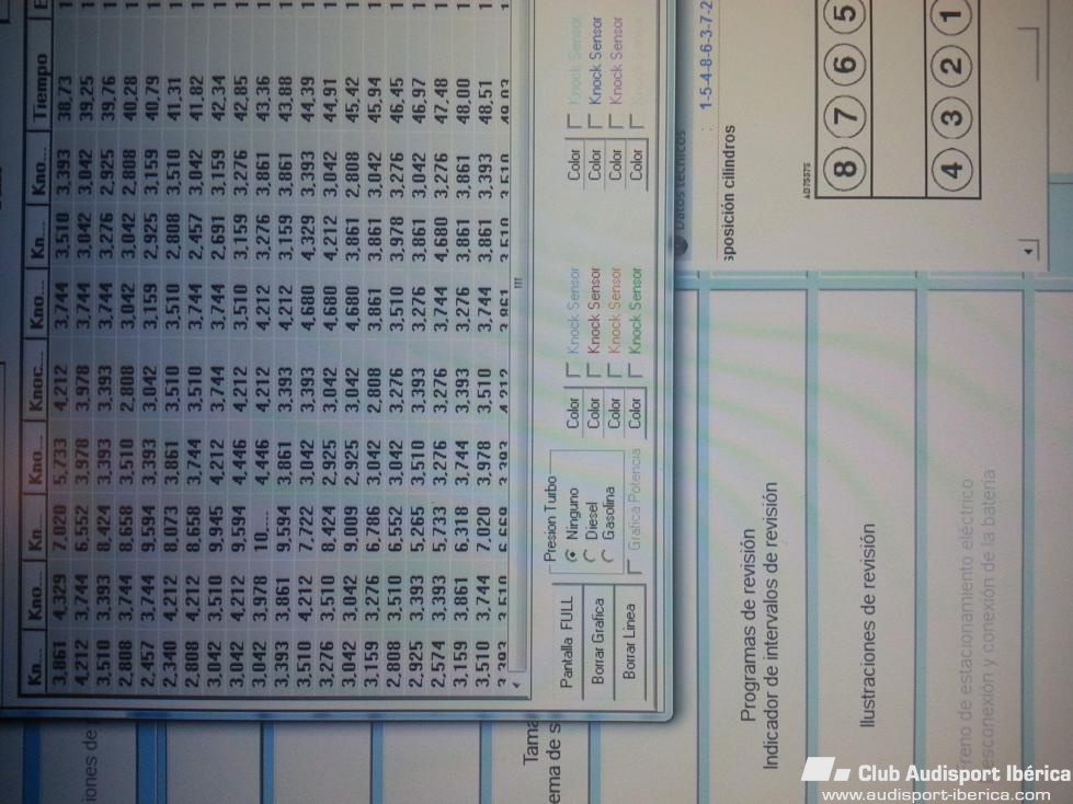

Foto de la otra bancada: Aquí en esta foto podemos ver como el cilindro que daba fallo tiene muestras de fogueados ya que era la bobina que en el log estaba dando fallo.

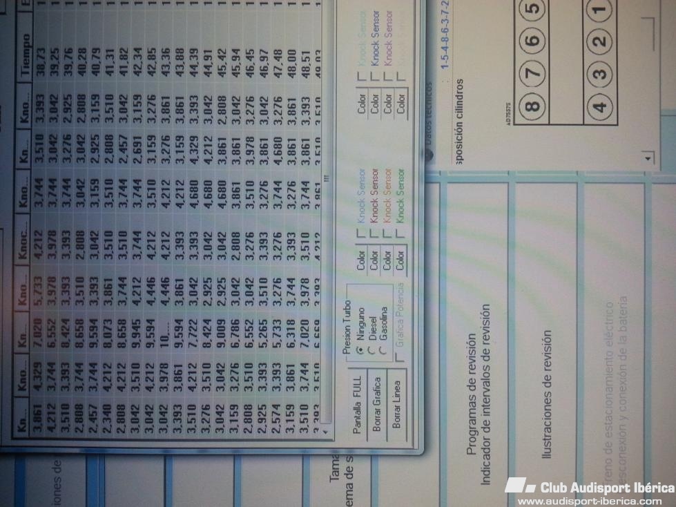

No se porque me salen torcidas las fotos..... . Bueno para orientarse vale si alguno sabe porque se tuercen las fotos que me lo comente y lo intento corregir. Siguiendo con el tema en el log de la foto se ve como en ese cilindro el sensor detecta unos valores mucho mas altos que en el resto de cilindros, por lo cual por ahí van los tiros, fallos de encendido, bujías,bobinas o cableado, me dispuse a sacar las bujías y las bobinas y me encontré con esto en ese cilindro:
