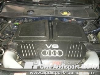

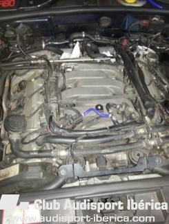

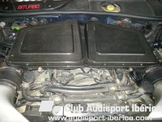

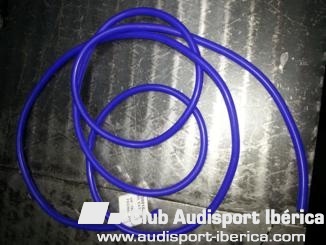

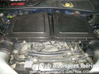

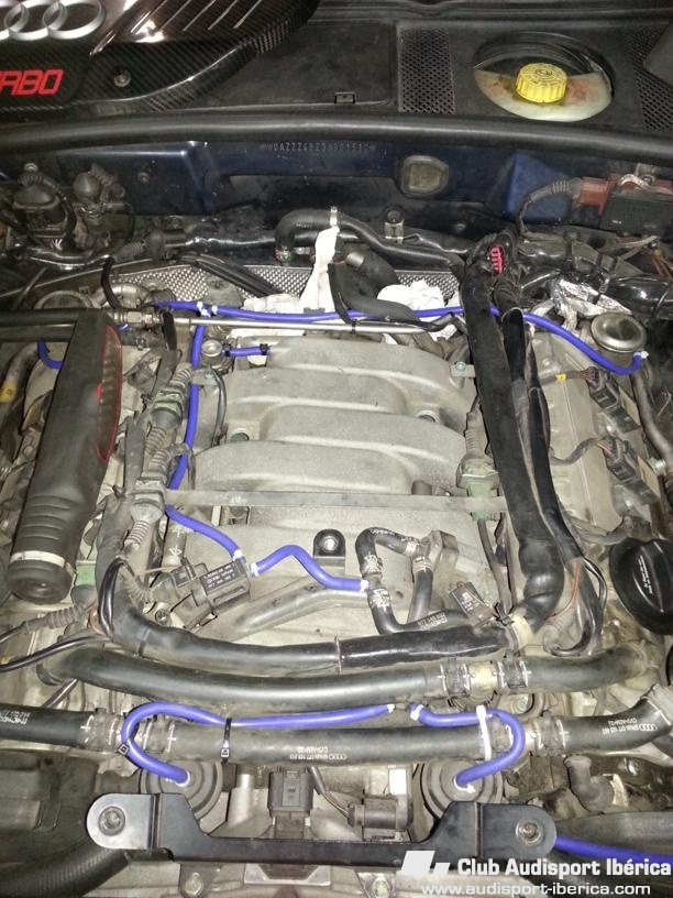

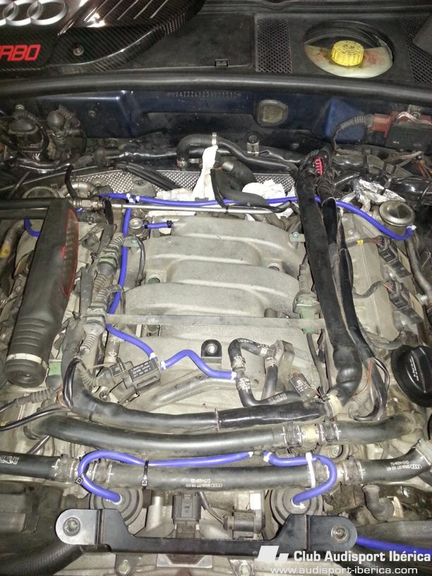

Como dice el titulo del post harto de que desde un tiempo viendo que el coche no iba como tenia que ir, tirones a la entrada del turbo en caliente, algo de falta de potencia y de respuesta no se lo notaba raro y ya empezaron las comidas de cabeza, sera el turbo?, serán los 2 turbos?, las válvulas de descarga?, la N75?. Para ir descartando y viendo el estado sobre todo de los tubos de vacío que iban de la electroválvula que controla la apertura y el cierre de las Dv´s (N249), me puse a comprobar el vacío de dichos tubos y sorpresa perdían por todos lados lo que hacia que las válvulas de descargar no actuasen como deberían y en el tiempo que deberían, ya que estaba comprobé también las Dv´s y las válvulas del aire secundario cambiando también los tubos de estas ultimas. Todas Ok afortunadamente. Los tubos que he supuesto son estos de silicona de 3.2mm de paso interior comprados en venair. 2m x 6 euros. Comenzamos desmontando la admisión: Para quitar la caja del filtro de aire de carbono hay q quitar un tornillo de 13 y dos tuercas de 9 y quitar los 2 conectores de los caudalimetros. Una vez todo despejado se empiezan a sustituir los tubitos uno a uno con las medidas exactas de longitud. Yo en este caso saque las medidas del etka, si no tenemos etka con cortarlos a la misma medida que los antiguos vale, aunque en mi caso muchos al sacarlos de los mal que estaban se fueron partiendo. Lo mas complicado fue ir quitando las grapitas metálicas de los tubitos, con un cortaalambres y un destornillador se pueden ir quitando poco a poco al montar con poner unas bridas de plastico sobra ya que al ser de vacio no se van a aflojar. Luego al tener todos sustituidos se monta todo a la inversa y a funcionar. Decir que después de todo esto la diferencia ha sido grande y el coche va mucho mejor por lo que los tubos tendrían varias perdidas, la respuesta ha mejorado y el funcionamiento es mas suave así que mi recomendación es que todos los que tenga el coche con unos añitos sustituyan estos tubos que son muy baratos y no cuesta mucho.

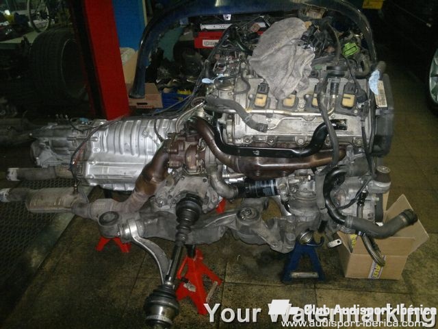

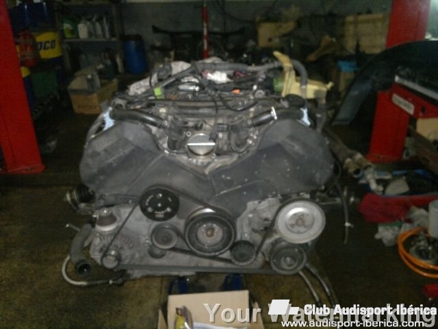

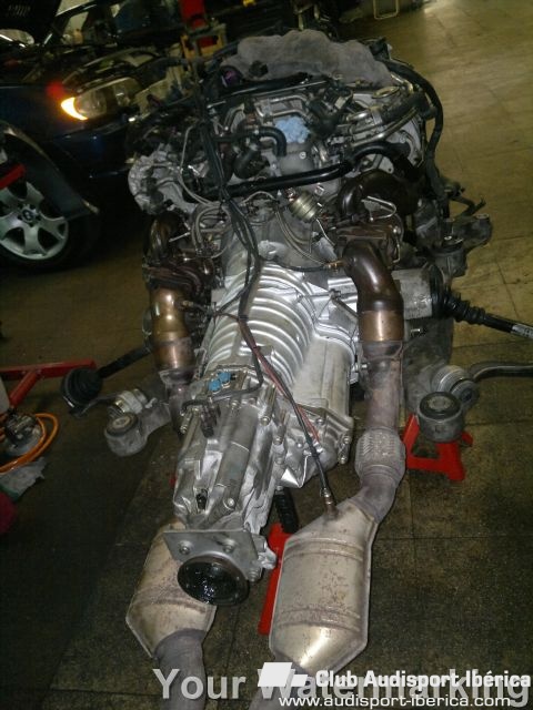

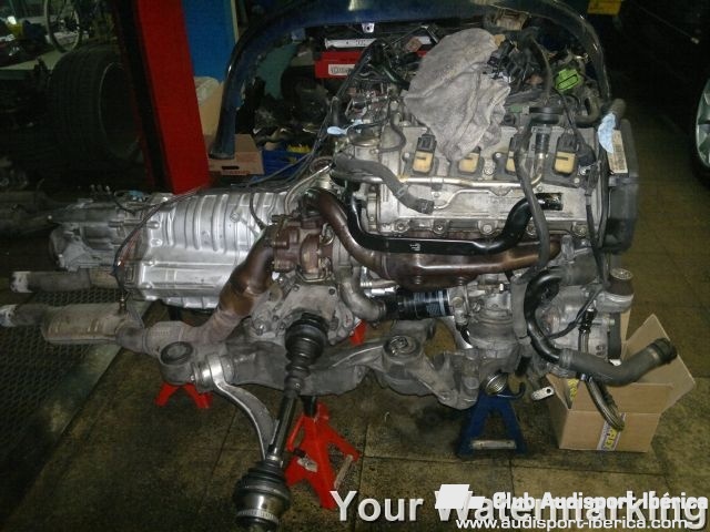

Pues nada aprovechando que hoy me pasado por el taller para ver como iba la reforma, he aprovexado para sacarle 3 fotillos al motor ya que me qdado asombrado del tamaño de este ( sabia q era grande, pero fuera impresiona mas), las reformas consisten en sustitucion del convertidor de par, correa de servicio, reten del cigueñal, e instalacion de kit de poweflex completo en suspension delantera y comprobacion del estado de los turbos, limpieza interior y exterior de los intercoolers y admision.

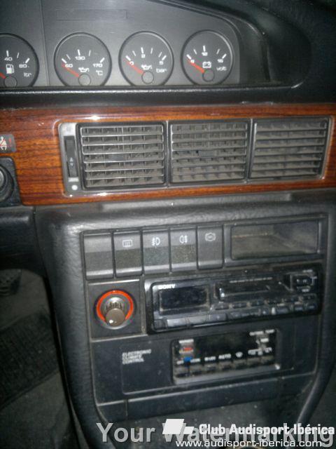

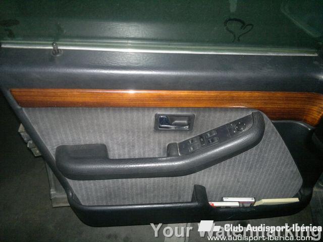

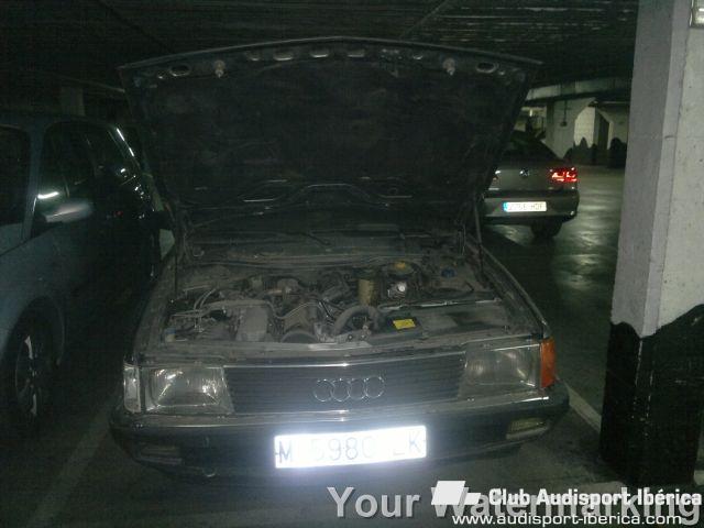

Madrid, el estado general es bueno, la ultima itv es del 2009 y la paso sin problema desde entonces esta en el garaje guardado, lo unico q tiene mal es la bateria y limpiarlo jeje, correas, suspensiones, revisiones en buen estado, me ha dicho que si alguien le da 500e no se lo piensa ya que en el desguace le dan algo similar y le da pena que acabe alli. Para alguna duda mas por aqui estamos. Un saludo.

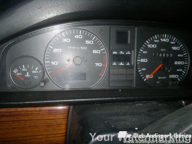

Bueno pues ya se algo mas el coche es un 2.2 138cv creo que me dijo, 178.000km del año 1990 lleva mucho tiempo parado en el garaje y al comprarse un tercer coche este necesita quitarselo de encima en principio me ha dicho que lo iba a dejar en el desguace que le daban 500-600e por el, el coche funciona perfectamente lo unico la bateria que al llevar mucho tiempo parado ya se sabe.... y una buena limpieza jeje, lo demas todo ok, por eso antes de que lo deje abandonado lo mismo a alguien de por aqui le interesa alguna pieza o directamente quedarselo entero para recambios antes que vaya al desguace..... pienso que puede ser interesante... cualquier cosa como dije, un mp o aqui mismo podeis ir preguntandome dudas y demas, ahora voy a intentar colgar unas fotillos
Buenas a todos vengo del subforo de Rs para informaros que un familiar va a desacerse de un Audi 100 en perfecto estado tiene 2 coches mas y este no lo usa y le ocupa hueco en el garaje y me lo comento, proximamente os subire unas fotos que le dicho que me envie por si alguno le interesa, antes que vaya a parar a otras manos o a un desguace que se quede en el foro. Para cualquier consulta mp o por aquí. Yo os ire comentando las novedades. Un saludo a todos.
