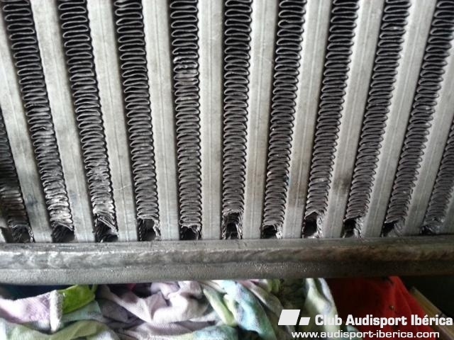

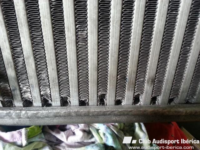

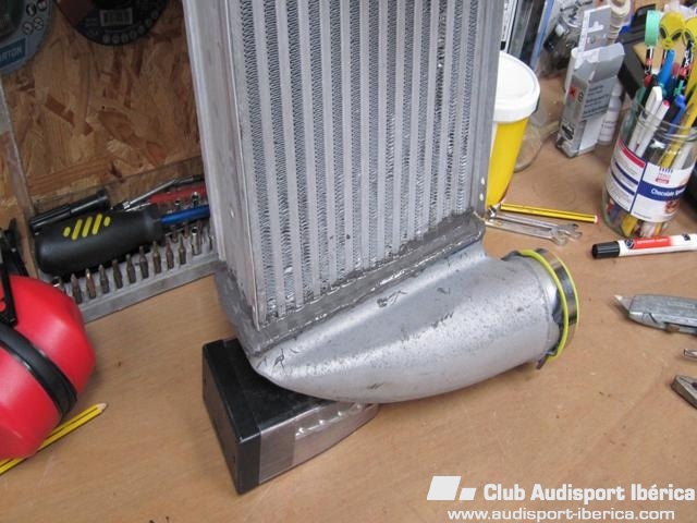

Una vez bien limpio en mi caso con kh7, alcohol, amoniaco y todo lo que pille lo fui echando y después de rascar y rascar y rascar con el cepillo se quedo aceptable, después se lijo todo el surco con lija gruesa para que la soldadura agarrase lo mejor posible y se limpio con alcohol. Las aletillas de refrigeración de la parte de la unión se quitaron con unas pinzas para facilitar la entrada de la soldadura a lo largo de todo el intercooler, al no ver la grieta físicamente lo mejor es curarse en salud y mas vale pasarse que quedarte a medias y ahí si que la has j....ido pero bien porque la soldadura esa ya no la quitas. Pues nada una vez limpio, lijado y repasado con alcohol se procede a rellenar toda la junta con la soldadura en frio, para que la soldadura se hiciera mas liquida fui calentando con un secador del pelo todo el surco a medida q con una jeringuilla rellena de la soldadura mezclada iba rellenando no hay fotos del proceso pero no tiene ningun misterio, se gasta un poco mas de un kit como antes he dicho en cara cara yo use 5 y me quede un pelín corto, el resultado es este: (esta foto es sacada de Internet, yo no hice, pero el resultado fue exacto). Una vez hecho esto por las 4 caras y dejándolo secar mínimo 15-20h se repitió el proceso de la prueba de presión, resultado exitoso 1bar de presión se deja 10 minutos sumergido y si en ese periodo de tiempo no baja la aguja del manómetro, ya tienes intercoolers nuevos. Espero que os sirva de ayuda, y si alguno tiene los intercooler con manchas de aceite por fuera casi con el 99% de seguridad que tiene fuga de aire y por lo tanto perdida de presión y de prestaciones. Un saludo a todos, y hasta la próxima avería que me depare el futuro ... -
[BRICO] Reparación fugas intercoolers Rs6/Rs4
Adri_RS6 responde a Adri_RS6 de discusión en Audi S / R / RS

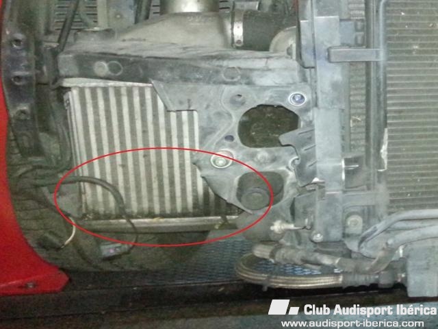

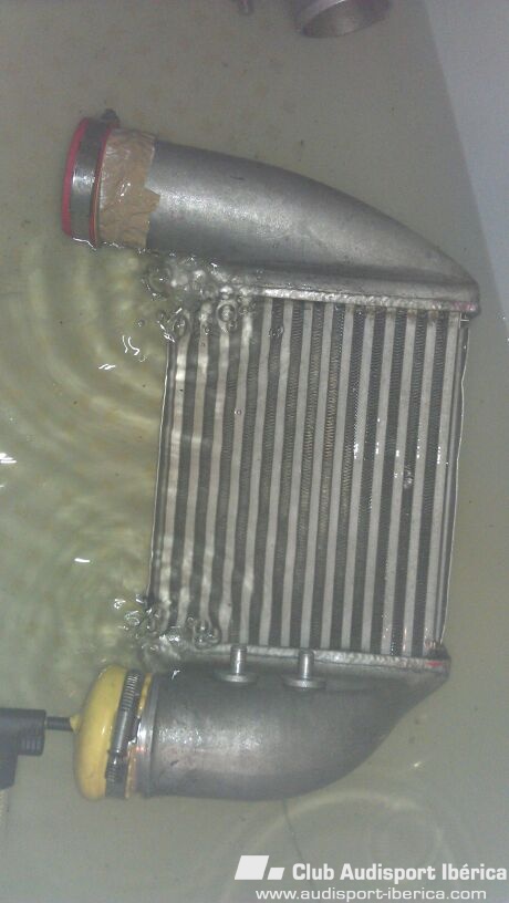

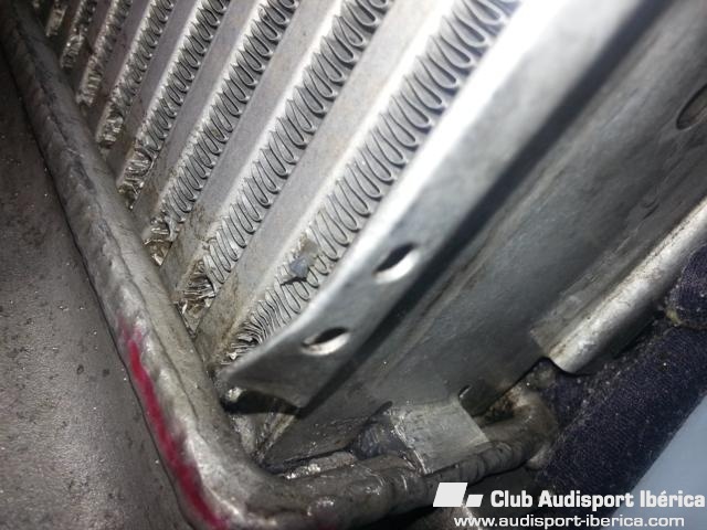

Pues nada se sujetar bien las tapas con las propias bridas de los intercoolers y se mete un bar de presión a ver por donde sale la perdida.... hay que apretar MUY MUY bien las bridas ya que en un par de ocasiones saltaron las bridas y salio la tapa volando con bastante fuerza, un bar parece poco pero ojo, que no... Se carga un bar y a la bañera, y sorpresa!! Se marca donde están las fugas en mi caso en las 4 esquinas, aunque en la foto solo se aprecian por las 2 de la parte baja de los intercoolers, pero aseguro que estaban en las 4.... En esta esquina estaba la mayor fuga en la foto no se aprecia ninguna grieta o por lo menos yo no la veo , pero las fotos no mienten así que se limpian mucho mejor los intercooler ya que en la foto se aprecian restos resecos de aceite y si los dejamos la soldadura no agarrara. -

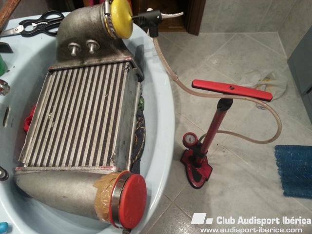

Una vez los intercoolers limpios, procederemos a buscar/comprar/conseguir unas tapas de las medidas de las bocas de entrada y salida de los IC´s, en mi caso estas tapas son de fontanería con el tamaño justo, a una de ellas le adapte la válvula de una cámara de bicicleta para poder meterle aire a presión por un extremo y lo pegue con pegamento epoxy para evitar fugas por la unión tapa/válvula: Nos hacemos con algún hinchador de coche o bici con manómetro para poder meterle la misma presión que darán los turbos, los de mi rs6 darán unos 0.8 así que hice la prueba con 1bar. -
Utilizaremos casi un kit completo de JB WELD por cada lado de los IC´s: Es una soldadura en frió de 2 componentes, acero liquido y endurecedor, cuando seca, es mas duro que los propios IC´s y donde caida olvidaros de quitarlo. -

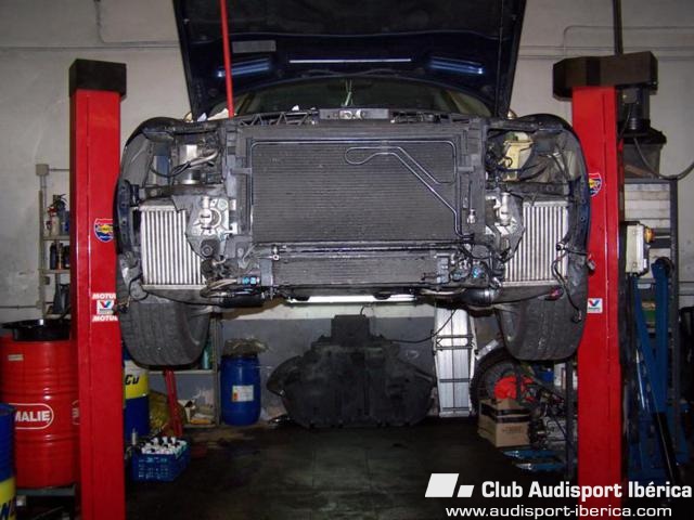

Bueno abro otro post hoy que tengo tiempo ya que llevaba un tiempo queriéndolo hacer y no he podido antes. Otro mal de los Rs que circulan por los foros ( sobre todos por los "yankees") es la aparición de grietas y por lo tanto fugas de presión por los intercoolers. Estas fugas se manifiestan por ruidos de fuga de presión al acelerar, ( como soplidos) y manchas de aceite en las caras de los intercooler. Por lo visto a los 100.000km aproximadamente aparecen las fugas y las grietas, todo dependerá como siempre, del trato del coche, si se lleva con repro, etc... Pero por lo que yo he leído siempre acaban apareciendo, aquí mi ejemplo casi 170.000km sin repro y con fugas, para variar ( no me libro de una). La primera vez que yo hice limpieza de mis intercooler sobre los 140.000km vi que ya presentaban fugas debido a todo el aceite que había rezumado de los intercoolers los limpie y como la fuga era tan pequeña los deje así ( fallo grave), ya con el paso del tiempo la fuga de ha debido de hacer mas grande y me ha estado provocando tirones en bajas vueltas por fugas de presión, digo esto porque una vez reparado no he vuelto a notar estos tirones, curioso. Vamos al lio, se comienza desmontando faros( 3 tornillos por faro) y paragolpes( 3 tuercas a cada lado y 2 tornillos pasadores que se quitan desde abajo pos las parrillas laterales), se desconectan los cables de los antinieblas, sensores de parking y la tubería del agua de los limpiafaros y se saca el paragolpes. Posteriormente quitamos las canalizaciones de aire para los IC´s y ya los tendremos a la vista y ya podremos ver si tenemos sorpresa o no: En este caso vemos una mancha oscura que quiere decir que por ahí tiene una fuga de aceite y por lo tanto de aire, así que se desmontaron para comprobarlos y repararlos lo mejor posible, sin tener que pasar por la audi, en mi caso 800 lereles minino por los 2 intercoolers. Pues nada se desmontaron y se limpiaron. Para ello yo los metí en una bañera con un producto desengrasante con amoniaco y con un cepillo de púas duras y mucho rato de cepillado, aclarado, y así varias veces hasta dejarlos decentes, también se puede utilizar gasolina, alcohol y hasta un ácido para limpiar aluminio, etc... La reparación se va a efectuar con un tipo de soldadura en frió muy famosa en EEUU llamada JB WELD, pensé en hacerlo con NURAL pero en el brico que yo me he orientado para hacer esto lo hacían con JB WELD y los resultados fueron buenos, así que lo primero :

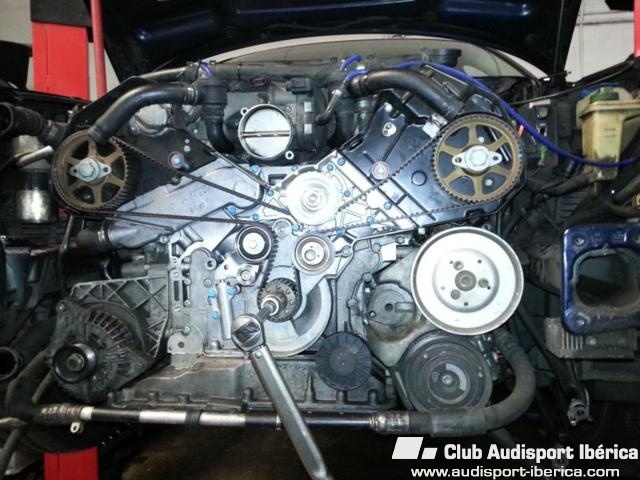

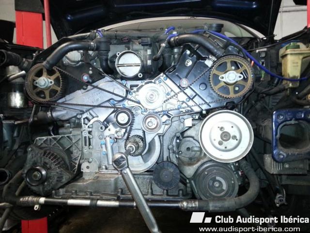

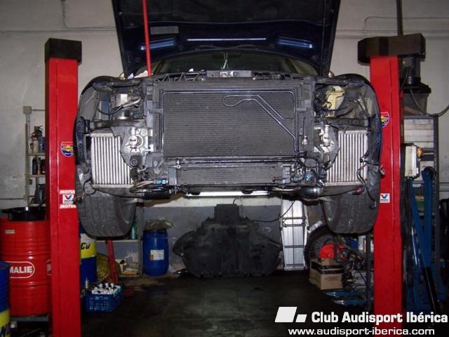

Aquí arrancado viendo si hay perdidas afortunadamente todo Ok. Y nada una vez llegados a este punto solo quedaría montar par agolpes y los faros y probar en carretera. Una foto de su primer viaje después de la distri. Espero que os haya gustado. :db: Próximo post. Reparación de fugas y grietas en intercoolers Rs6 y Rs4. Un saludo a todos. -
[RS6] Cambio distribución + bomba de agua

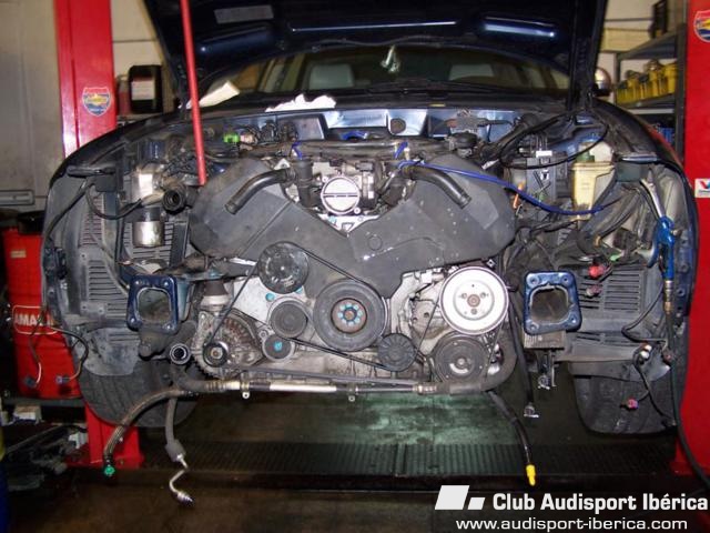

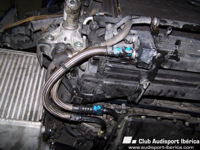

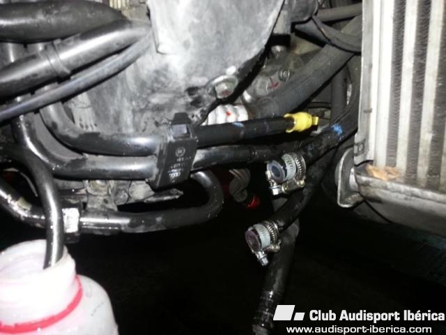

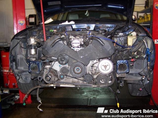

Se ponen los radiadores de nuevo, y se unen todas las tuberias inferiores: Se rellenan líquidos tanto de refrigerante, aceite motor, liquido de la dirección, nivel del atf de la caja tiptronic. Y ya se puede arrancar para ver que esta todo ok, y sin perdidas. -
Una vez todo calado correctamente los pares de apriete dados y demás, se quitan los útiles y se dan varias vueltas al cigueñal, para ver que todo este correcto no gire duro y no haya ruidos raros. Se pueden quitar las bujías para girarlo mas fácilmente aunque no fue necesario. Una vez que esta todo correcto se procede a montar todo de nuevo, las tapas de la correa lo primero, y todos los rodamientos de la correa de accesorios y la misma.
