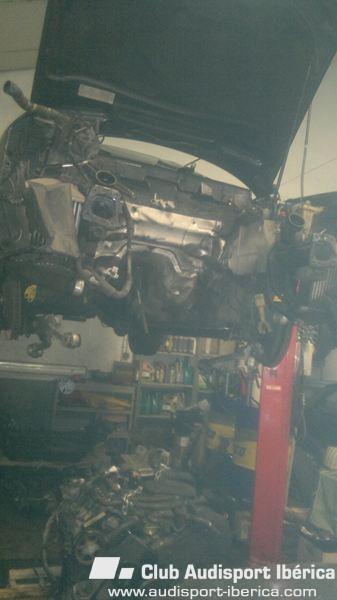

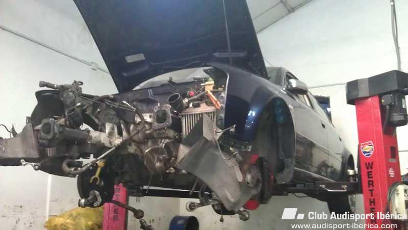

Pues nada hace unos meses publique un post referente a unos tirones en la caja de cambio de mi Rs6, si alguien tiene algunos de los sintomas lo mismo les sirve de algo antes de que sea muy tarde... pues nada despues de mucho leer( posible fallo en caja de valvulas, cambiar atf del cambio, filtro, etc, etc...) me decidi finalmente a llevar el coche a un taller con excelente fama en el tema de cambios automaticos ( Taller Dosautos en Madrid). Remarcar el trato excelente del propietario desde el primer momento. Nada mas llegar no dudo en realizar una prueba en carretera, una diagnosis con la maquina, una explicacion muy detallada de lo que se deberia de hacer mostrandome como ejemplo varios elementos de cajas de cambios que tenia en el taller para que las explicaciones sean mas graficas. Pos una vez habiendo pedido hora, convencido de la profesionalidad de esta persona deje el coche en el taller, despues de ya haber visto las respuestas de otros talleres del tipo hay que reparar la caja de cambios 3000e mas iva, o del tipo me tienes q dejar el coche una semana y ya te llamo, o como en la audi directamente 6000 y pico euros etc etc). Una vez habiendo dejado el coche en el taller y con 3 presupuestos del mismo variando del tipo de reparacion a realizar segun las posibles averias internar una vez abierto el cambio, llego el momento en que me llamo comentando los daños internos del cambio, cuales sintomas eran , tirones en caliente, golpes, en caja de cambio al subir y bajar de marchas sobre todo en primera y segunda. La caja de cambios tenia daños internos y grietas en el tambor de la transmision del eje primerio , desgaste del los embragues, destrozado unos rodamietos axiales. Al parecer por un mantenimiento deficiente del atf del cambio del anterior propietario, q con 140.000km al parecer no le habia cambiado nunca el atf porque audi no lo recomienda..... El procedimiento a seguir en eeste caso fue cambiar todos los elementos internos dañados, juntos con discos y embrague, convertidor de par, filtro y atf, y verficiacion de electrovalvulas, solenoides etc, de la caja de valvulas, junto con todas las juntas etc de la caja. Total , coste de la reparacion 2400e iva y demas incluido(montaje y desmontaje). Algo caro a primera vista, pero comparao con otros presupuestos como por ejemplo los q me daban en automatic del tipo 2800 mas iva, mas montaje y desmontaje etc etc. Pues nada problema resuelto el coche ahora con esta reparacion va perfecto, con garantia de 1 año , sin limite de kms, eso si habiendo pagao 2400 jeje, un precio "aceptable" viendo otros presupuestos como los de audi en especial .... Pues nada perdonar por este tocho pero me parecia interesente poner este post para los q tengais Tiptronic para evitar problemas como el mio. A continuacion os cuelgo algunas fotos del coche en el taller y de algunas unos dias despues lavando el coche cuidadosamente despues de echarlo de menos durante unas semanas por la reparacion jeje. En cuanto me manden por email las fotos de los elementos internos las colgare tambien para que veais los daños que pueden ocasionar un mal mantenimiento. P.D: Si alguno quiere los datos de este taller que me lo diga por privado, que no se si se puede dar datos de talleres por el tema de la publicidad
