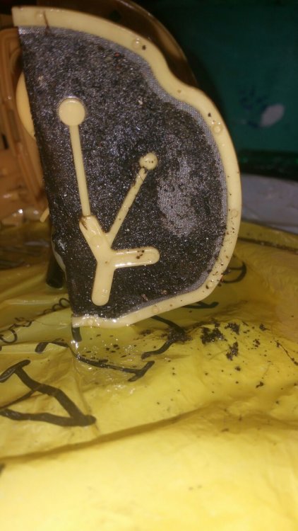

Buenos días. Retomo este post para explicar la solución a este problema que tanto dolores de cabeza me ha creado.Carlisu84, tenias toda la razón del mundo, después de mil pruebas al coche, alfinal a sido el maldito aforador. No por que se hubiera estropeado, si no por que tenia una capa de suciedad que me ha dejado muerto.El coche empezaba a fallar en cuanto le aceleraba y le pedía más potencia.En ese momento, se empezaba a llenar de burbujas el tubo transparente que va desde el filtro a la bomba, comenzando a fallar y sonar como una carraca. Al estar tan tupido el filtro que lleva el aforador, no era capaz de subcionar la bomba correctamente y por eso daba unos tirones de muerte. Siento no poder haber hecho un brico , por que en ese momento no disponía del movil, pero si alguien le pasa , estaré encantado de poder ayudarle. Un saludo. Hay dejo una foto del estado del filtro del aforador.
aire en el gasoil desde el filtro a la bomba por el tubo transparentr
