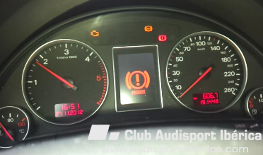

Hombre,la verdad es que cuando le conecto el vag-com ponia eso que lo vi yo,y tambien me dijo que habria que mirar antes unos fusibles y unos reles,pero que lo mas seguro es que fuera el dichoso modulo del abs.Tiene mis perdones,por que yo confio mucho en el por que siempre se ha portado conmigo genial y unos precios muy buenos.Yo creo que llegado el momento de ponerse a mirar,me habria dicho que era un fusibl -
Prueba a mirar los fusibles pequeños,que a mi me paso alogo parecido y hera un p....to fusible. http://www.audisport-iberica.com/foro/index.php?/topic/301162-fallo-luz-de-frenoabsvelocimetro-e-indicador-de-velocidad/
fallo luz de freno,abs,velocimetro e indicador de velocidad
tuuso responde a tuuso de discusión en Vag-Com Audi A4 B6/B7
Despues de pasar el vag-com en el taller,me comenta el mecanico que el problema que tiene el coche,es que no hay conexion entre el vag-com y el modulo abs,lo que significa que el modulo abs no funciona. :shocked: .Eso se traduce en 1800 euros de modulo nuevo,700 de segundamano o hay una empresa en Ourense que se dedican a repararlos por 250 euros.Yo me decido por la opcion de mandarla a reparar.El mecanico me da cita para 3 dias despues,pudiendo circular con normalidad,lo unico que no me funciona el abs(comprobado en un camino de tierra).Al dia siguiente,cuando voy a cojer el coche,tiene una rueda deshinchada,saco el compresor del maletero (de mechero) y lo conecto para hinchar la rueda antes de ir a reparar el coche,cuando de repente el compresor deja de funcionar,conecto el cargador de movil y tampoco funciona,y me decido a mirar los fusibles para poder seguir hinchando la rueda.Como el cuadro de fisibles biene en Aleman,me decido por usar una lampara de pruebas,cambio el fusible que no me da corriente y cuando vuelvo a dar el contacto........ desaparecen las luces de fallos del cuadro.Con esto quedo solucionado todo el problema,un pu........o fusible me estuvo amargando las pre-navidades.Mi consejo es que antes de llebar el coche al taller por un problema electrico,revisar bien todos los fusibles. pido disculpas por esta chapa que he contado,pero estoy tan contento de haberme ahorrado ese dinero ......un saludo -
tuuso publicó una discusión en Vag-Com Audi A4 B6/B7
hola a todos.hoy me ha pasado una cosa que me ha dejado un poco acojo,,,,o.he parado a comprar en una gasolinera,he dejado el coche arrancado y cuando marcho y ando unos 200 metros,se me enciende la luz (roja) de averia de frenos,el indicador de freno de mano parpadeando,la luz del abs y el marcador de velocidad no funciona.pare inmediatamente el coche y lo volvi a arrancar y nada el problema sigue persistiendo todo el dia.he mirado el liquido de frenos y esta bien,y el mecanico me ha comentado que podria ser del modulo del abs.¿hay alguien que le haya pasado esto y lo haya solucionado?.he leido muchos pos con esta averias,pero ninguno menciona lo del velocimetro ni la luz de averia de motor.muchas gracias de antemano,salu2. aqui os dejo una foto para que veais las luces y el velocimetro. -
