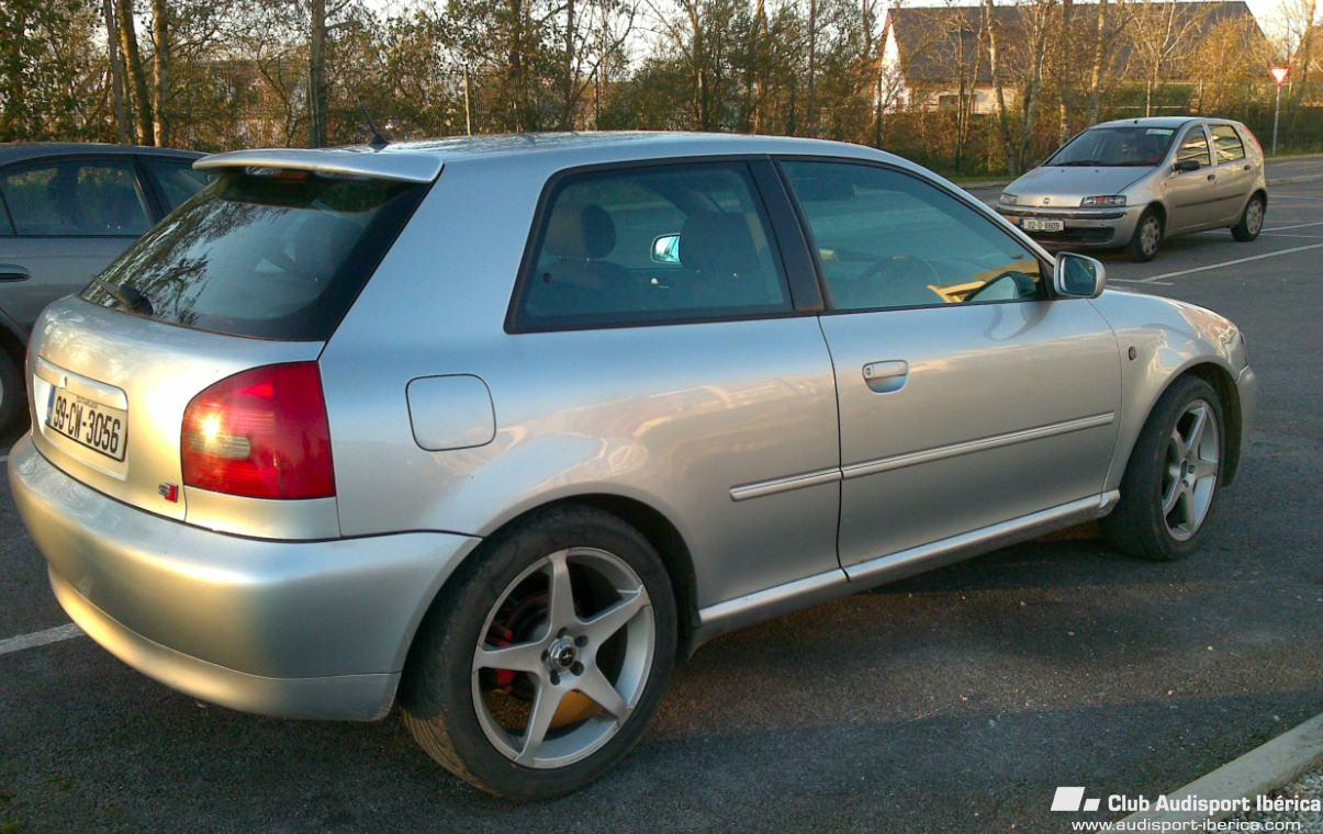

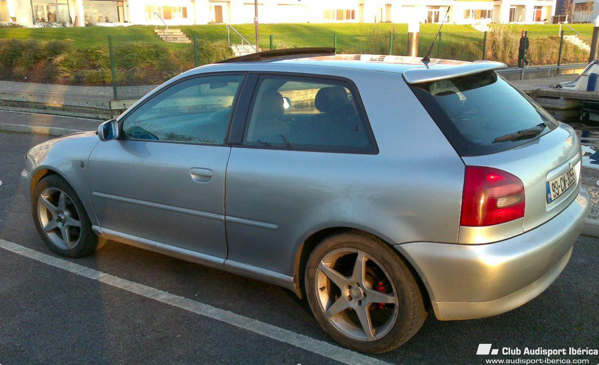

  9. Muchas gracias por las respuestas. Lo de la foto, lo siento, jejeje, no sabia que era ley de vida, , ahora subo una. Ya voy a mirar lo del turbo, haber si hay algo suelto, la unica pega, es que no sé donde esta situado!! La valvula N75, y vi en algun post de por aquí, donde está, pero el turbo, ni idea!! Ayer lo que hice fue, salir de la autopista, y volver a entrar, y darle un poco de caña con la cuarta marcha, que parecia que tiraba un poco emas enrevoluciones, pero ya os digo que me parecio muy poco fuelle para lo que tendria que dar el coche en autopista. No se si merece la pena arreglarlo o llamar al tio y decirle que le devuelvo el coche, y que me devuelva la pasta. Como ya he dicho, es un S-line, con 200 000 km, y me costo 2000 euretes. Pero tiene este problema, y la bomba del cierre centralizado. Asi que no sé que hacer. Por si acaso, mirare haber si tiene algo suelto en el turbo, pero cuando sepa donde anda claro, jejeje. Asi que nada, ire a mirar ahora haber si lo veo por ahi. Gracias de verdad por vuestra ayuda
