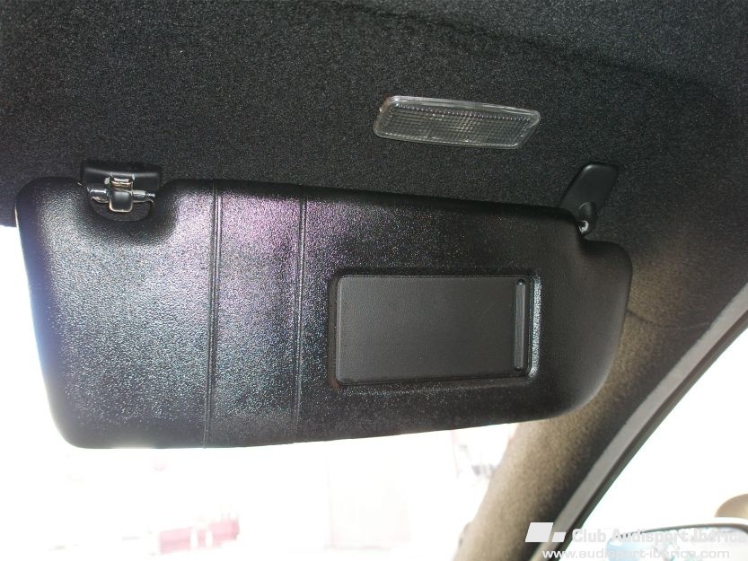

Yo también puse el techo negro, y pinte los parasoles con spray, pero al poco con el calor se quedaban como si estuviera la pintura siempre fresca y se pegaban a todos lados. La solución coger vinilo y ponerlos, me queda rematarlos pero no están del todo mal. En la foto se ven como los deje después de pintarlos, hay incluso se ve con brillo aunque era negro mate. -

Espero que esto te sirva para tu decisión Te comento como hice para que se vieran los dibujitos y saliese la luz roja por ello. Cogí un celo de estos de precinto para embalar cajas y lo pegue encima del dibujo luego con un cuter muy afilado lo corte y retire el sobrante. Lo pinte todo y luego retire el celo del dibujo. Los parasoles están bastante bien, pero se queda como si la pintura estuviera siempre fresca (no seca) y se pega en todos lado, creo que se degrado el plástico. Y lo de los cinturones, que se me a pirado la pelota y no te hecho fotos, en ese si tuve problemas y una pestaña se me partió y se nota un poco el gris del plástico, pero nada muy llamativo. A mi me gusta como a quedado, ya opinareis. un saludo y si necesitas algo ya pregúntame todo lo que necesites.
Luego todo los plásticos (agarraderos, plafones y parasoles) los pinte con un splay negro mate, lo único que los parasoles se quedaron mal porque se ablando el plástico aunque luego se quedaron bastante bien pero se me quedan pegados al techo, tengo que ver como resolverlo.
